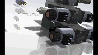

Совместный гидропривод лущильного станка Raute 3VKKT и центровочно-загрузочного устройства PK30.
ОПИСАНИЕ:
ЛУЩИЛЬНЫЙ СТАНОК
абсолютно синхронный подвод и отвод больших и малых шпинделей
высокая скорость подвода и отвода шпинделей
возможность ручной корректировки зажатого в малых шпинделях чурака относительно ножа
удержание малых и больших шпинделей станка в процессе лущения в гидрозамках, либо малым давлением, т.е. давлением холостого хода насоса (10-15 бар)
сдвоенный насос привода шпинделей "Marzocchi" (Италия)
ЦЕНТРОВОЧНО-ЗАГРУЗОЧНОЕ УСТРОЙСТВО
регулирование скорости механизма подъёма
центрирование чурака
- фиксацию чурака и удержание при помощи гидрозамков
загрузка в лущильный станок с возможностью регулирования скорости механизма загрузки
Механизмы «подъёма» и «центрирования» работают независимо от механизмов «фиксации» и «загрузки». Используется сдвоенный шестерённый насос для питания этих механизмов "Marzocchi" (Италия)
