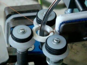

Намоточный станок настольный распределенной кольцевой намотки на тороидальные каркасы СНТ-1.0(1.2, 1.5)Р предназначен для выполнения намотки на тороидальные сердечники одним или двумя проводами диаметром от 0,25 до 1,5 мм(для двух проводов от 0.2 до 1 мм).
Возможности станка позволяют производить намотку виток к витку как по внутреннему диаметру так и по внешнему, намотку секционную, с переменным шагом, ортодоксальную (нестандартную). В стандартную комплектацию входит привод вращения шестерни, намоточная система «шестерня-шпуля» с опорными роликами, механизм зажима и вращения тороидальной катушки, механизм натяжения провода, смоточное устройство БСУ-0.5 и блок управления БЛ1.50.00. с модулем дополнительной памяти. Размер шпули оговаривается при заказе и зависит от размеров тороидального сердечника и длины провода, необходимой для намотки. Для этого станка изготавливается 4 типоразмера шпуль (см. таблицу размеров шпуль). Можно дополнительно заказать любую шпулю и самостоятельно установить её на станок за несколько минут.

    Судя по видео - это какое-то гавно ! Все прыгает, мотает не ровно. У меня старенький СНТУ В 901, раз в сто лучше мотает.
