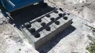

Производим и реализуем высококачественное оборудование по низким ценам для производства строительных блоков из практически любых компонентов. Это смесь бетона с минеральными наполнителями, керамзитом, песком и даже опилками. Сейчас самое лучшее время приобрести свой первый станок для изготовления шлакоблока и открыть весьма перспективный бизнес. Окупаемость шлакоблочного станка всего несколько дней!

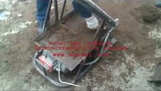

В устройство по производству блоков входит:
- корпус в сборе (матрица, толщина 4 мм.)
- полумеханизированный подъём матрицы
- нажим на прижим
- специальные выключатели (и элементы пуска двигателя)
- колёса и стопорная подвесная система
- вибратор.
Принцип работы вибропресса для блоков:
Рабочий цикл механизма.
- замес в бетономешалке жёсткого бетона (соотношение «вода-цемент» 0,5) максимального конуса без примесей (органических, глинистых и др.)
загрузка станка
- предварительная вибрация 0,5 - 1,5 сек. для заполнения пустот
- выравнивание уложенной смеси мастерком до нужного уровня (при необходимости производится штыковка смеси в углах форм)
- формирование блока при включённом вибраторе в течении 3 – 5 сек., в зависимости от качества бетона (это достигается опытным путём в процессе работы)
- вибратор отключается в момент подъёма матрицы с прижимной системой
- установка стопоров
- откат станка (на себя).
Наш завод производит как стандартный станок для производства с размером блока 390*190*190 мм., так и предлагаем изготовление вибропресса для производства по размерам и чертежам заказчика. Это может быть шлакоблочный станок с круглыми стаканами, квадратными, без пустот, полублоки со стаканами или без; станок для арболита на блок любого размера; смешанная матрица, которая содержит блоки разных видов.
