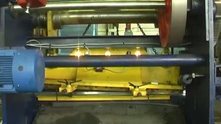

На видео представлена электромеханическая гильотина мод. НКЧ 3214 (2,5х2500) производства Черниговского механического завода. Наш сайт www.chmz-ua.com
Ножницы кривошипные листовые с наклонным ножом НКЧ 3214 предназначены для резки листового металлопроката толщиной до 2.5 мм, шириной до 2500 мм и использования в заготовительных участках и цехах предприятий (толщина реза может изменяться в зависимости предела прочности разрезаемого материала).
Ножницы предназначены для резки листового металлопроката с временным сопротивлением до 500 МПа (50 кгс/кв.мм).
Резка листа производится за один ход ножа ( ножевой балки ) по разметке или по упору. Ножницы сертифицированы . Заключительные испытания каждых ножниц под нагрузкой и сертифицированная Система менеджмента качества гарантирует длительную и надежную работу ножниц на предприятиях. Могут быть использованы в любой отрасли народного хозяйства для раскроя листового металла.
Особенности конструкции:
• Привод электромеханический с прямым включением ( мотор-редуктор ).
• Резка осуществляется по упору или разметке.
• Электродвигатель включается только во время резки, что позволяет экономить электроэнергию.
Технические характеристики:
• Наибольшие размеры разрезаемого металла, мм - толщина 2.5 - ширина 2500
• Частота ходов ножа, мин 28
• Мощность, кВт 3
• Габариты, мм 3120х2000х1330
• Масса, кг 1800
стандартная комплектация:
- задний ручной регулируемый упор до 600 мм с мерной линейкой,
- педаль.
дополнительные опции:
- электромеханическая поддержка тонкого листа,
- задний ручной регулируемый упор до 1000 мм,
- передний регулируемый упор,
- выдвижной поддерживающий стол,
- механизированный задний упор с цифровой индикацией.
