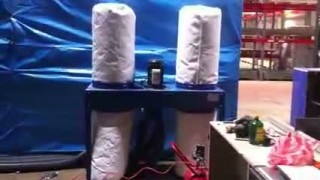

Рециркуляционные пылеулавливающие агрегаты ПФЦ предназначены для отсоса и очистки воздуха от сухой неслипающейся пыли и стружки. Аппарат состоит из корпуса, малошумного пылевого вентилятора с профилированными лопатками, встроенного циклонного элемента с улиточным входом для отделения крупных фракций пыли, пылесборного мешка и фильтровальной ступени. В качестве фильтровальной ступени на аппарат может устанавливаться либо фильтровальный мешок из иглопробивного, каландрированного материала на основе полиэфирных тканей (ПФЦ(М)), либо кассета из фильтровальной бумаги класса F9 (ПФЦ(К)). Аппараты с фильтровальным мешком предназначены для крупнодисперсной пыли, т.к. имеют относительно небольшую фильтрующую поверхность и, вследствие этого, низкую пылеемкость. При работе на мелкодисперсной пыли производительность аппаратов с фильтровальным мешком за 2 часа непрерывной работы снижается более, чем в 2 раза. /n Аппараты с кассетой являются универсальными, т.к. встроенный циклонный элемент отделяет крупные фракции пыли, а кассета из фильтровальной бумаги позволяет обеспечить остаточную концентрацию пыли не более 0,5 мг/м³. Кроме того, вследствие развитой поверхности фильтрации, кассета имеет значительно большую пылеемкость, позволяющую обеспечить длительную работу аппарата без существенного снижения производительности. Максимальная концентрация пыли на входе в аппарат крупной/мелкой составляет 15/5 г/м³. График снижения производительности аппаратов с мешком и кассетой при концентрации пыли 5 г/м³ приведен ниже. Дополнительно на фильтровальную кассету можно устанавливать устройство регенерации внутренней поверхности, автоматически срабатывающее при каждом выключении аппарата (ПФЦ(КР)).
Аппараты с фильтровальной кассетой, оснащенные устройством регенерации, позволяют в большинстве случаев заменить малогабаритные рукавные фильтры внутреннего исполнения.
К одному аппарату можно присоединять несколько местных отсосов.
По заказу на аппараты могут быть установлены:
- устройство плавного пуска (софт-пускатель), обеспечивающий плавный разгон вентилятора в течении 20 секунд;
- регулятор числа оборотов вентилятора, что позволяет обеспечить плавный пуск вентилятора и существенно увеличить располагаемый напор.
Аппараты ПФЦ с регулятором числа оборотов используются в системах с большим сопротивлением, в т.ч. в качестве миницентральных систем. При отключении части оборудования за счет снижения числа оборотов вентилятора экономится электроэнергия. Регулятор прост в обращении, не требует специальных навыков, имеет встроенную защиту от неумелого обращения и перегрузки двигателя по току.
