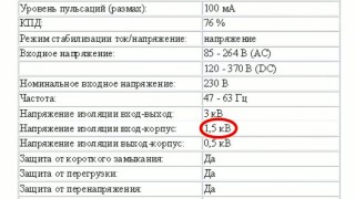

Источники питания компании Mean Well давно известны российским разработчикам всевозможных устройств, как в области автоматизации производства, так и во многих других областях. Промышленные блоки питания Mean Well NES-75-12 - представляют собой одноканальные импульсные AC/DC блоки питания с однофазным подключением. Миниатюрные блоки питания используются для питания промышленной автоматики мощностью до 75 Вт. Входное напряжение источника питания от 85 до 264 В переменного тока, и от 120 до 370 В постоянного тока. Высокоэкономичные промышленные блоки питания серий NES имеют защитный перфорированный корпус, который предназначен для монтажа на шасси. Мощность блока питания: 75 Вт. Источник питания NES-75-12 имеет один выход с выходным напряжением 12 В. Также отличительной особенностью данных источников питания является комплекс защит от короткого замыкания и перенапряжения по выходным цепям с автоматическим восстановлением, защита от перегрузки и от перегрева, естественное охлаждение. Электрическая прочность изоляции вход-выход блока питания 3кВ. Напряжение изоляции вход-корпус блока питания 1,5 кВ, выход-корпус блока питания 0.5 кВ. Коэффициент полезного действия источника питания составляет 82 %. Рабочая температура NES-75-12 варьируется от минус 20 до плюс 60 градусов, температура хранения от минус 40 до плюс 85 градусов. Источники питания NES-75-12 имеют очень компактные размеры.
