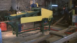

Станок предназначен для получения из горбыля обрезной доски. Обрезание кромок и горизонтальное деление горбыля производится автоматически без дополнительного участия обслуживающего персонала за одну рабочую операцию.

    добрый день! Подскажите пожалуйста почему на станке ГП-500-1 у меня уводит горбыль при подаче в право???
  • vossergei130755 20 апреля 2016, 20:01 10 лет назад
    0
    Год пользуемся станком, дерьмовый станок, проектировали и делали ПТУшники, дипломная работа выпускника Советского техникума, который ещё не пили лес, и все азы узнал только в техникуме. Производители станка ни разу не встречались с теми кто на их оборудовании мучается.
    -Опилок не убрать, аспирацию не подключить, забито опилком всё
    -Механизм подачи расчитан только на кромкообрезные пилы, дальше тащите руками и ногами
    -Направляющие кромкообрезные приварены криво, пришлось переделывать
    -Протяжной механизм сделан так что доску постоянно уводит в сторону
    -Что отрегулировать толщину пропила надо останавливаться на пару часов
    Такой станок хорош был бы в 30 - х годы прошлого века, хорошо сделан электрошкаф-опилок не попадает и всё. +79214919233
