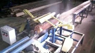

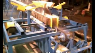

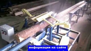

Род тока питающей сети переменный трехфазный
Частота тока,Гц 50
Используемое напряжение, В 380
Длина распиливаемых бревен, м, в пределах
2 - 6,3
Минимальный диаметр распиливаемых бревен в вершине, мм 100
Максимальный диаметр распиливаемых бревен в комле, мм 250
Толщина получаемого бруса, мм, в пределах 80 - 150
Номинальная частота вращения вертикальных пил, об/мин 2100
Номинальная частота вращения горизонтальных пил, об/мин 2850
Количество пил, шт 4
Наибольший диаметр пил, мм
700 (630)
Наибольшая высота пропила, мм, не менее
250
Номинальная скорость подачи, м/мин
4,6,8 (от 0 до 30*)
Норма обслуживания, чел
2
Редуктор червячный
Ч-80-40-51-У2
Количество электродвигателей, шт.
3
Электродвигатель привода вертикальных пил, номинальная мощность, кВт
30
Номинальная частота вращения электродвигателя привода вертикальных пил, об/ми
2950
Электродвигатель привода горизонтальных пил, номинальная мощность, кВт
22
Номинальная частота вращения электродвигателя привода горизонтальных пил, об/мин
1420
Электродвигатели подачи, кВт
1,1
Номинальная частота вращения, об/мин
930
Суммарная мощность электродвигателей, кВт
53,1
Масса станка, кг
1200
Габаритные размеры станка, мм, не более:
длина, мм
ширина, мм
высота, мм
15550
920
1450
Габаритные размеры пильной каретки:
длина, мм
ширина, мм
высота, мм
3550
920
1450
Габаритные размеры подающих столов (2 шт. в связке):
длина, мм
ширина, мм
высота, мм
3500
800
900
Габаритные размеры приемных столов (2 шт. в связке):
длина, мм
ширина, мм
высота, мм
2500
500
900 Лесопиление на Prostanki.com
