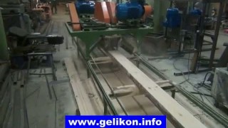

Станок брусующий (бревнопильный) СБ-2П-1000 с подвижной станиной пилит в обе стороны

Род тока питающей сети переменный трехфазный
Частота тока,Гц 50
Используемое напряжение, В 380
Длина распиливаемых бревен, м, в пределах 2…6,3
Минимальный диаметр распиливаемых бревен в вершине, мм 60
Максимальный диаметр распиливаемых бревен в комле, мм 350 - 400
Толщина получаемого бруса, мм, в пределах 60…300
Номинальная частота вращения пил, об/мин 1400
Количество пил, шт 2
Наибольший диаметр пил, мм 900 - 1000
Наибольшая высота пропила, мм, не менее 350 - 400
Тип подачи конвейерный
Номинальная скорость подачи, м/мин:
подача І
подача ІI
подача ІII
4
6
9
Норма обслуживания, чел
2
Редуктор червячный Ч-80-40-51-У2
Количество электродвигателей, шт.
3
Электродвигатели приводов пил номинальная мощность, кВт
22
Номинальная частота вращения валов электродвигателей приводов пил, об/мин
2880
Электродвигатель привода подачи номинальная мощность, кВт
0,55
Номинальная частота вращения вала электродвигателя привода подачи, об/мин
1000
Суммарная мощность электродвигателей, кВт
44,5
Масса станка, кг, не более
1100
Габаритные размеры, мм, не более:
длина, мм
ширина, мм
высота, мм
11000
1200
1500 Лесопиление на Prostanki.com
