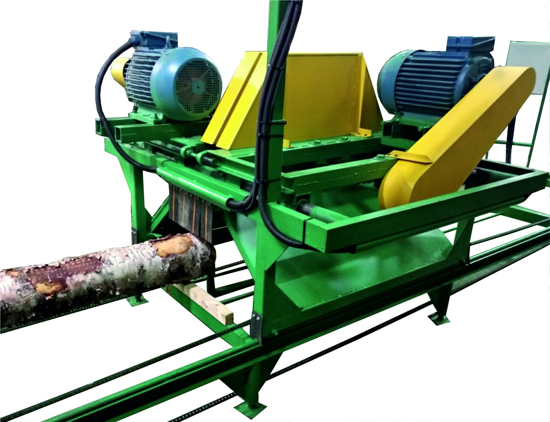

Распиловка тонкомера и пиловочника одновременно всегда являлось проблематичным занятием для владельцев пилорам. Именно для этого были разработаны брусопильные станки, позволяющие распиливать тонкомер и пиловочник одновременно гораздо быстрее, чем ленточная пилорама расстояние между пилами регулируется без остановки станка за 3…5 секунд винтовой парой от 80 до 250 мм, что позволяет подавать пиловочник без предварительной сортировки. Отзывы клиентов ООО "Геликон-А" показывают, что брусопильное оборудование - это лучшее решение вопроса распиловки тонкомера и пиловочника одновременно.

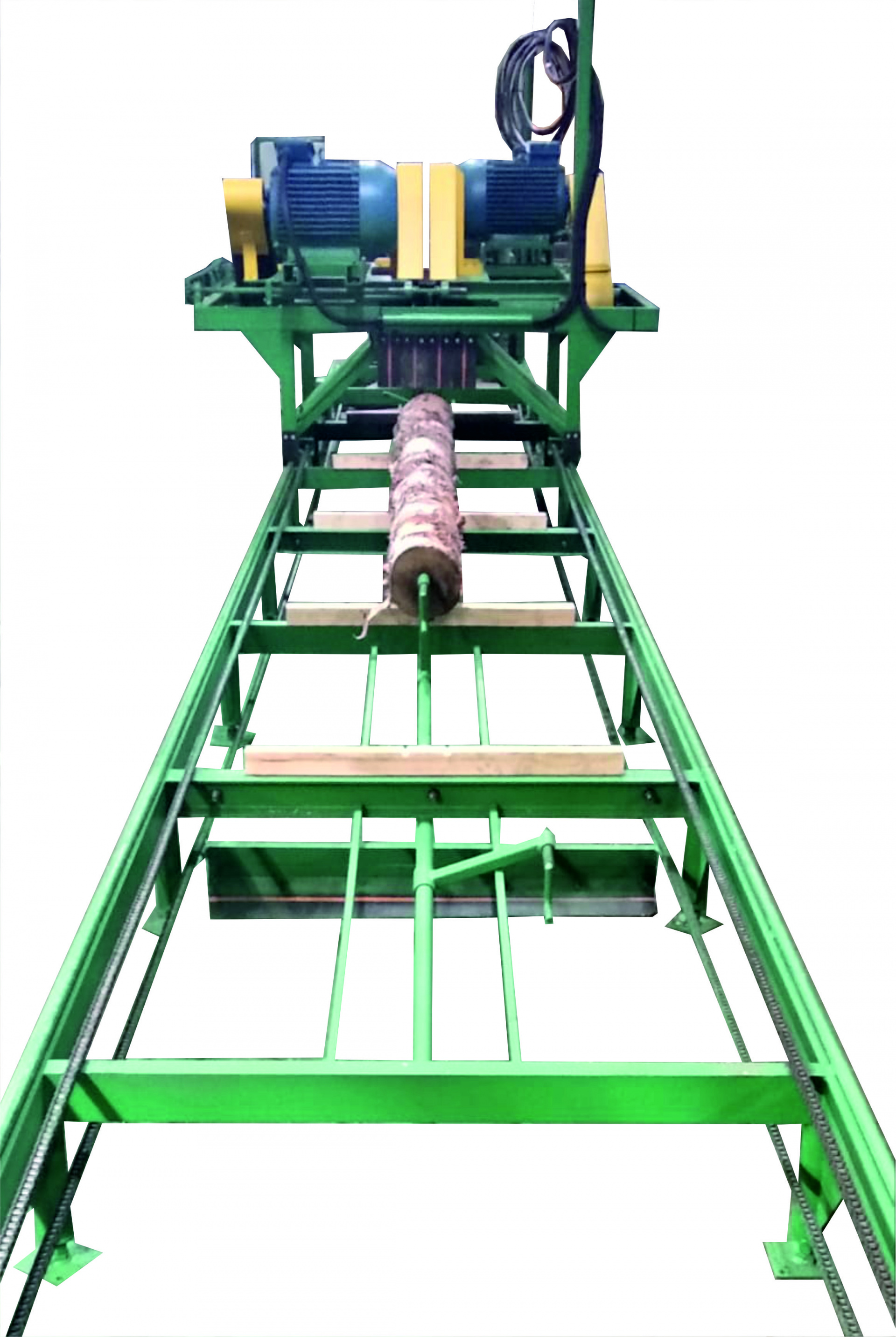

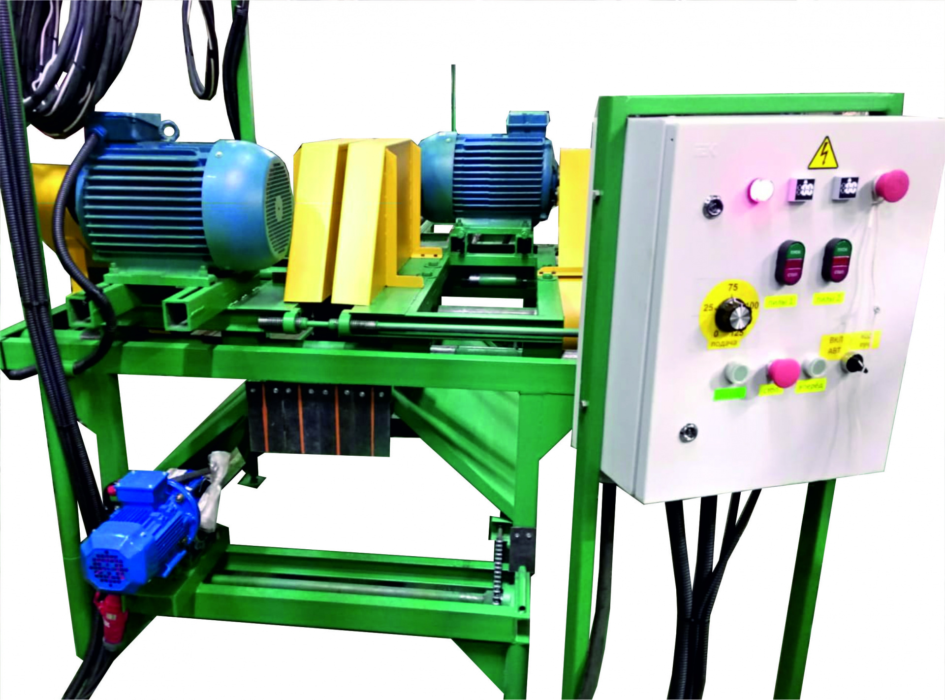

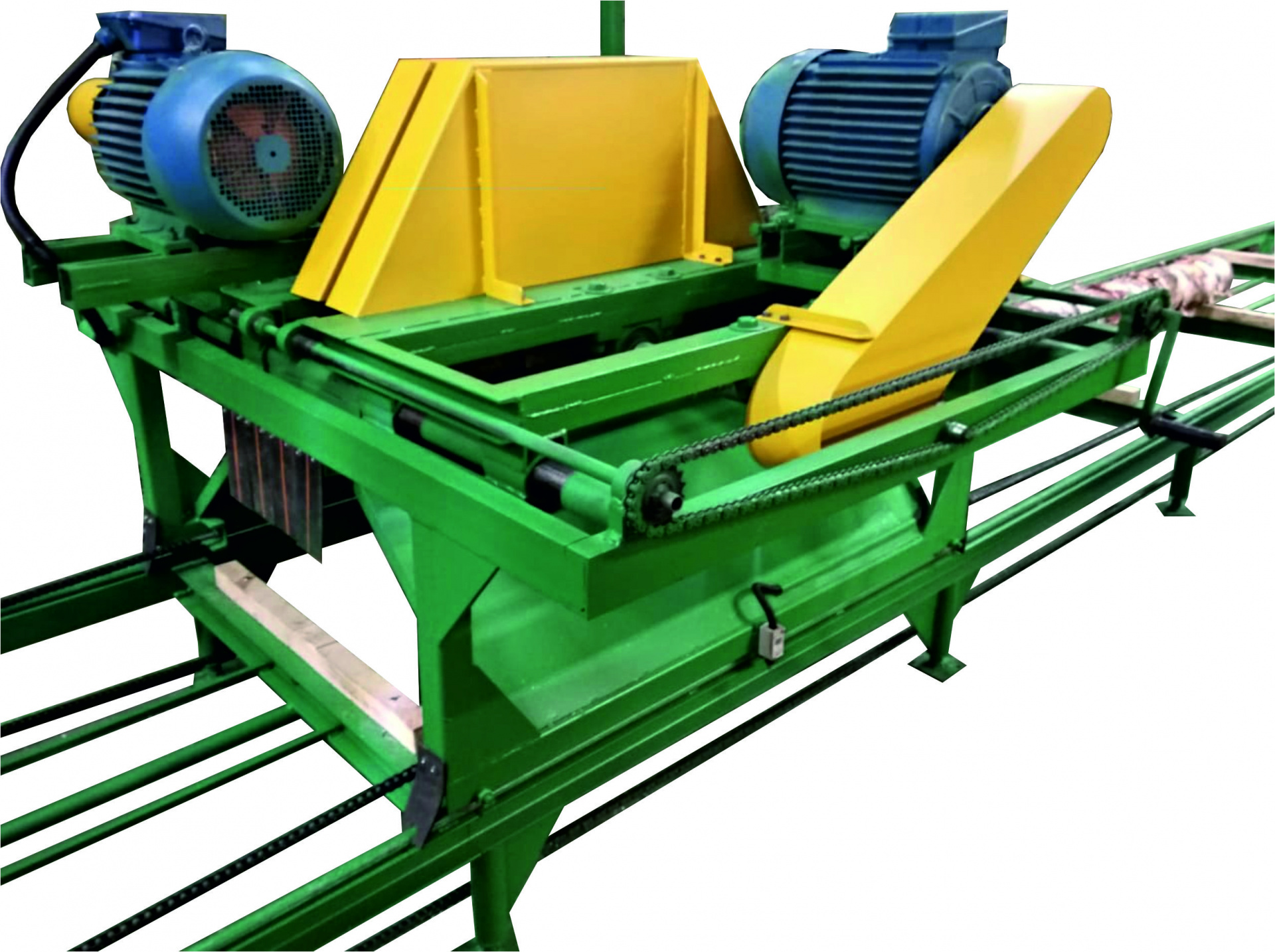

Брусопильный станок СБ-2п-1000 это пилорама для распиловки тонкомера и пиловочника диаметром 100-400 мм на брус, лафет, обрезные и необрезные доски. Станок брусопильный представляет собой пильную каретку, перемещающуюся по рельсовому пути. На каретке смонтировано оборудование: два электродвигателя, мощностью по 22 кВт каждый и пильные диски диаметром 900-1000 мм, позволяющие обеспечить получение бруса в сечении до 200 мм. При помощи винтовой передачи, оператор регулирует необходимый размер между пильными дисками по линейке.

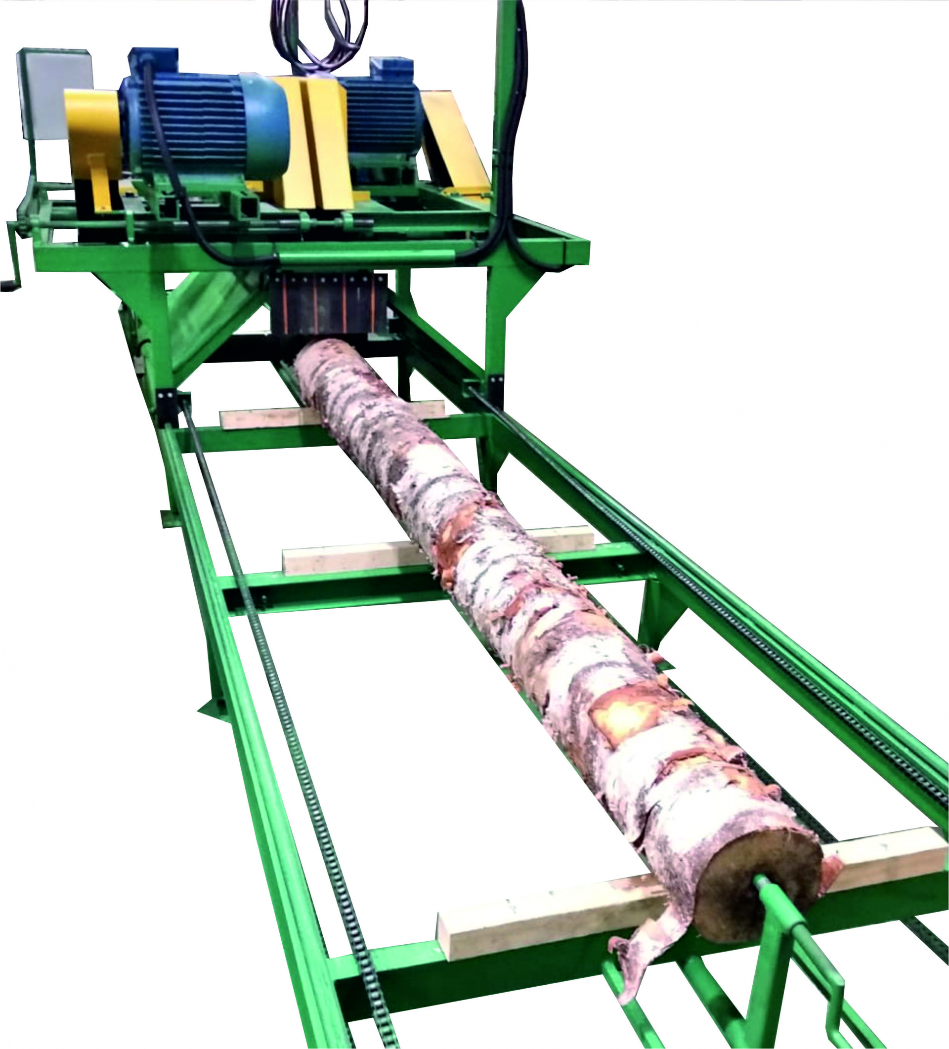

На рельсовых направляющих смонтировано оборудование для закрепления бревна. Оно представляет собой центра, которые имеют возможность фиксации бревна, а также регулировки исходя из длины бревна.

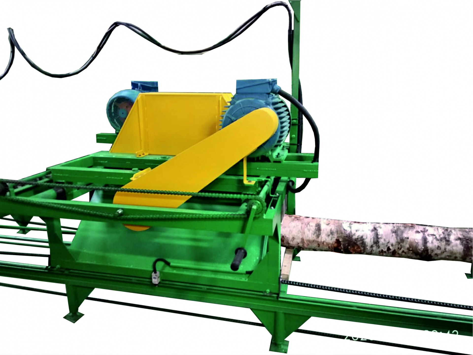

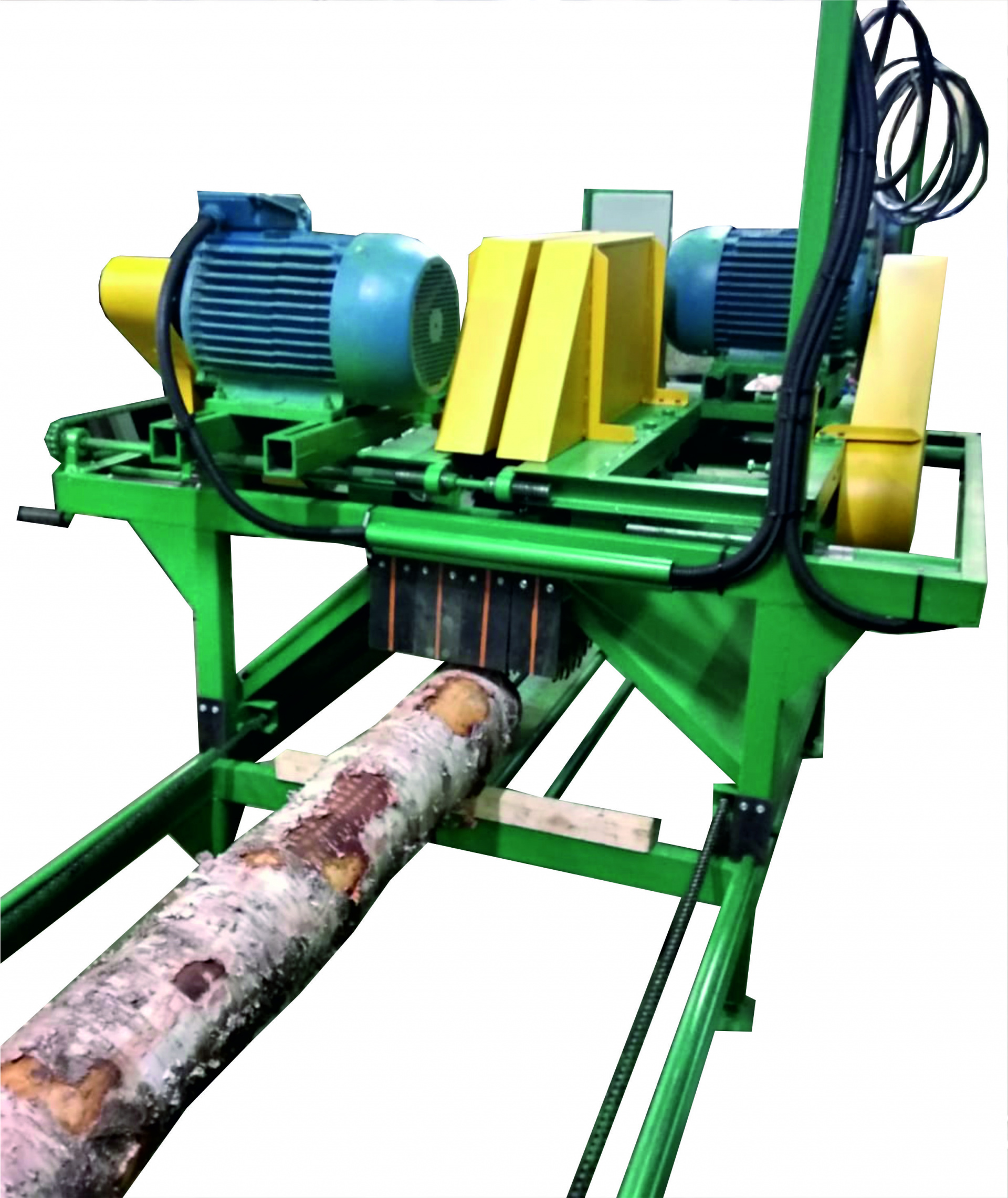

Брусопильный станок СБ-2п-1000 способен распилить бревна длиной до 6 м. Таким образом, станок брусовальный СБ-2п-1000 за первый проход выполняет распиловку бревна на лафет, после чего бревно поворачивают и фиксируют. Вторым проходом пилорама выпиливает брус. Распиловка производится как в прямом, так и в обратном направлении движения. Станок брусопильный СБ-2п-1000 может быть укомплектован частотным преобразователем.
Плавная регулировка хода - позволяет выбирать максимальную скорость в зависимости от диаметра бревна, что увеличит производительность станка.
Брусопильный станок СБ-2п-1000 показывает высокую производительность на тонкомере и пиловочнике по сравнению с ленточными пилорамами, это подтверждают многочисленные отзывы наших клиентов. Если вам необходима пилорама для бруса, то брусорез СБ-2п-1000 - это, пожалуй, наилучшее решение с минимальным капиталовложением. Оборудование сертифицировано.
