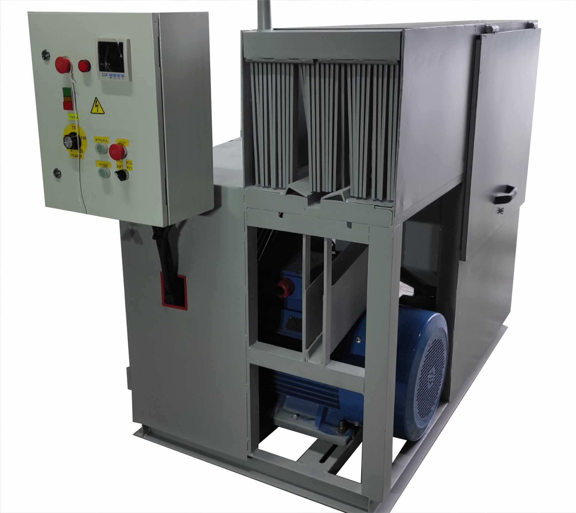

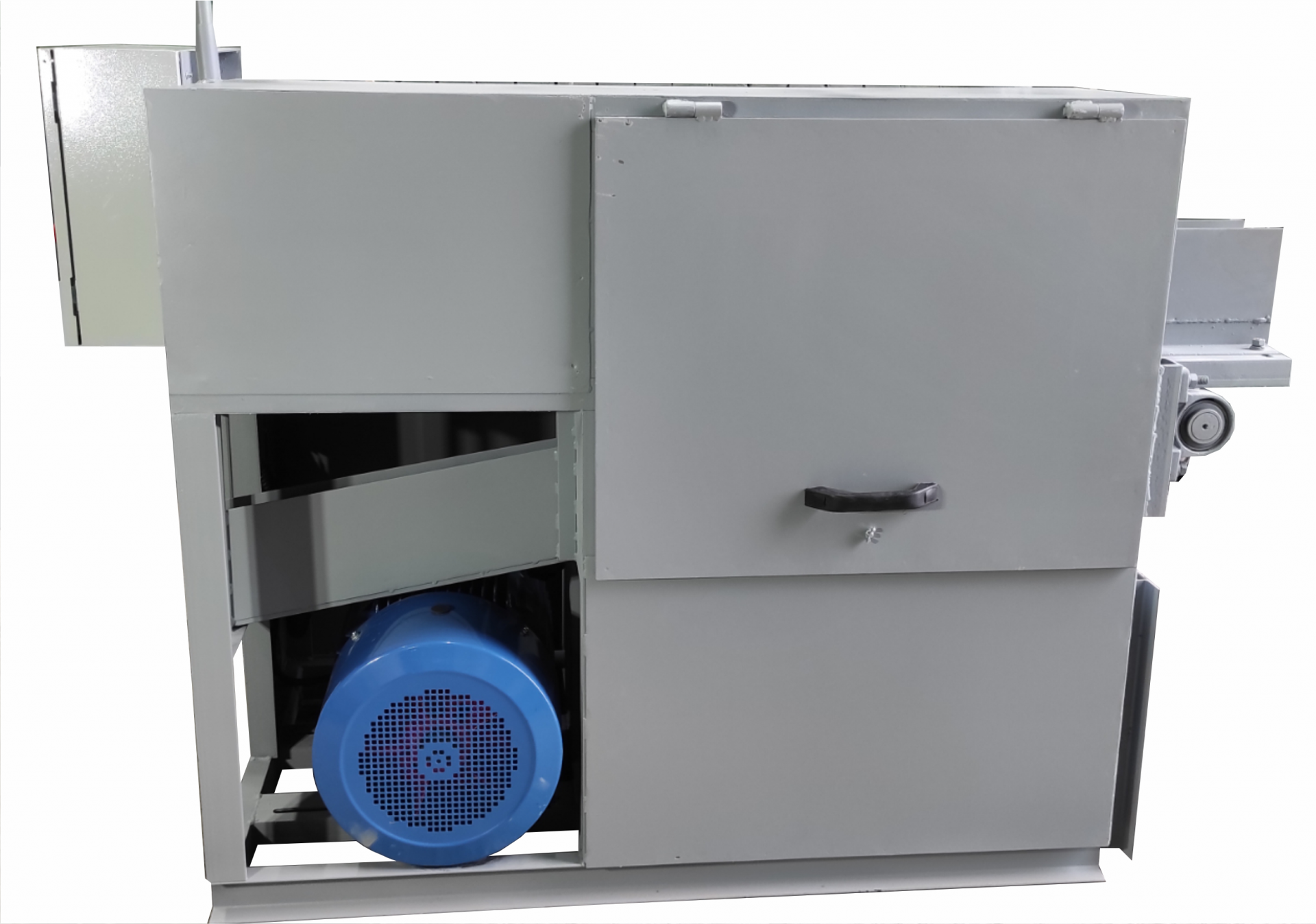

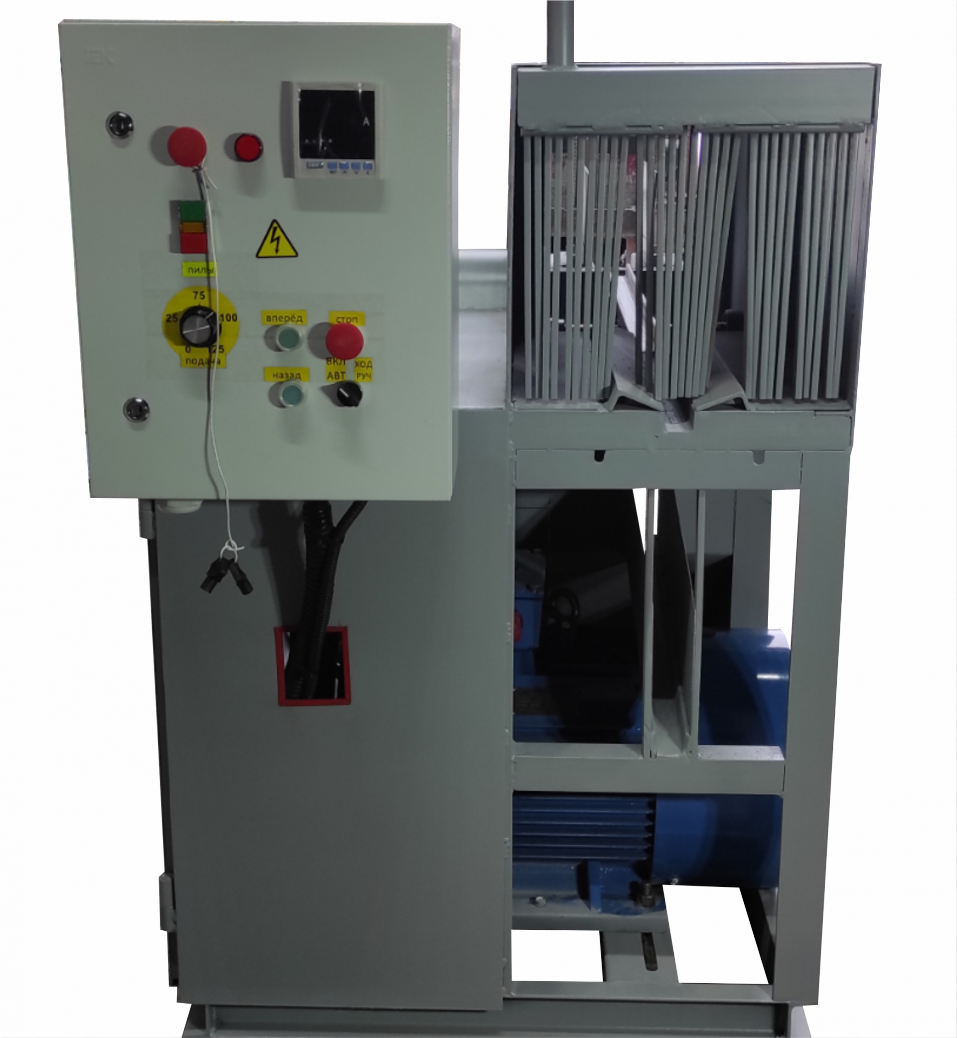

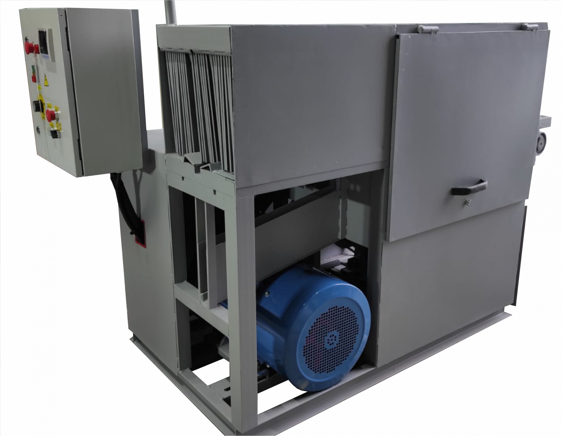

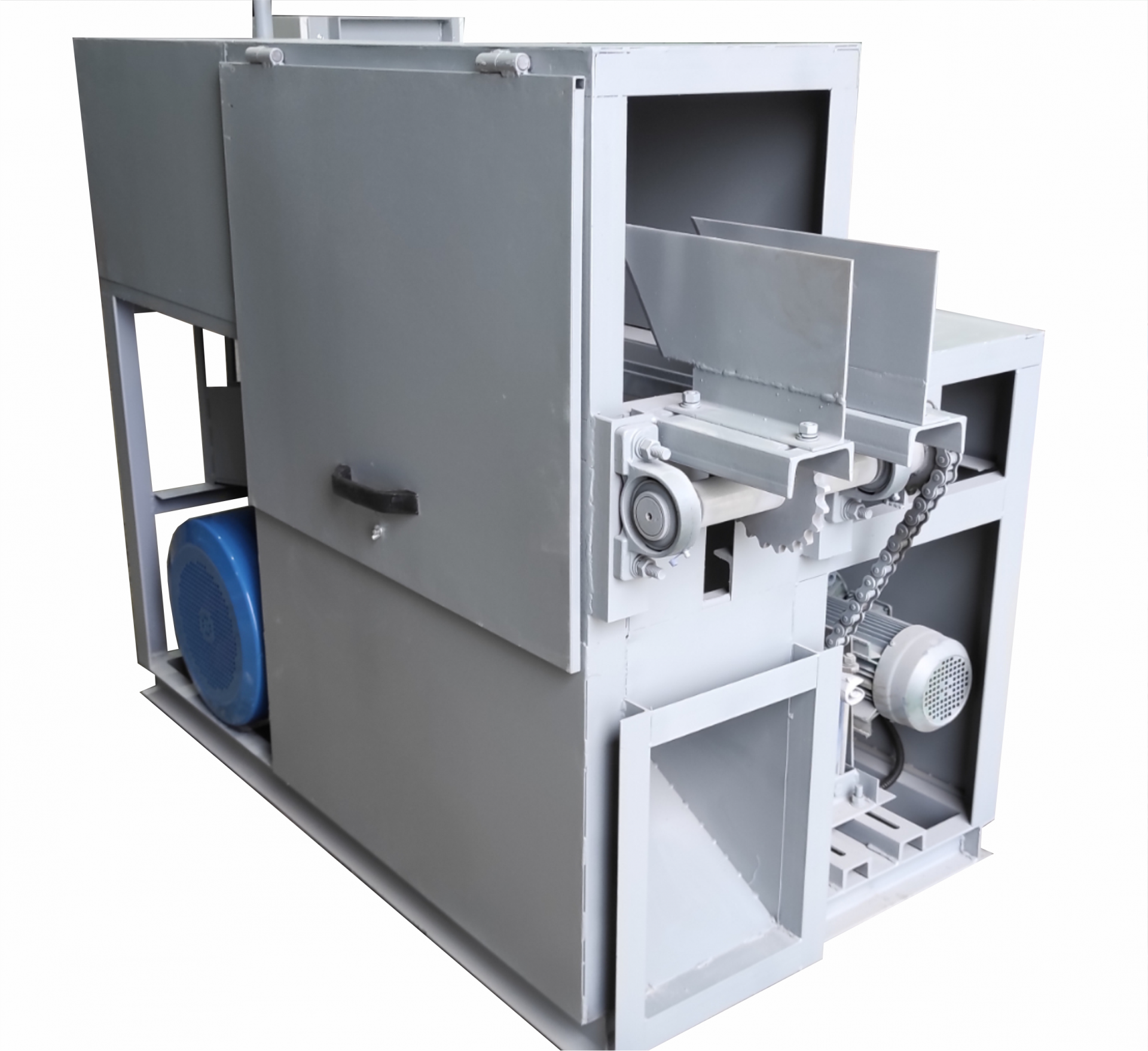

Назначение дискового брусующего станка СБ-4П-700
Дисковый брусующий (брусовальный) станок сб-4п-700 предназначен для распиловки в поточном режиме круглого леса на лафет и необрезную доску.
Брусовальный станок СБ-4П-700 может быть укомплектован пилами диаметром 710 мм.
Мощность установленного двигателя может быть определена при заказе и зависит от таких параметров как количество и диаметр устанавливаемых пил, а так же желаемой скорости распиловки. В базовой комплектации предлагается двигатель мощностью 45 кВт.
Станок в зависимости от мощности установленного двигателя позволяет перерабатывать от 30 до 60 и более м. куб. пиловочника в смену и является основой высокопроизводительной линии по производству пиломатериалов из тонкомерной древесины.

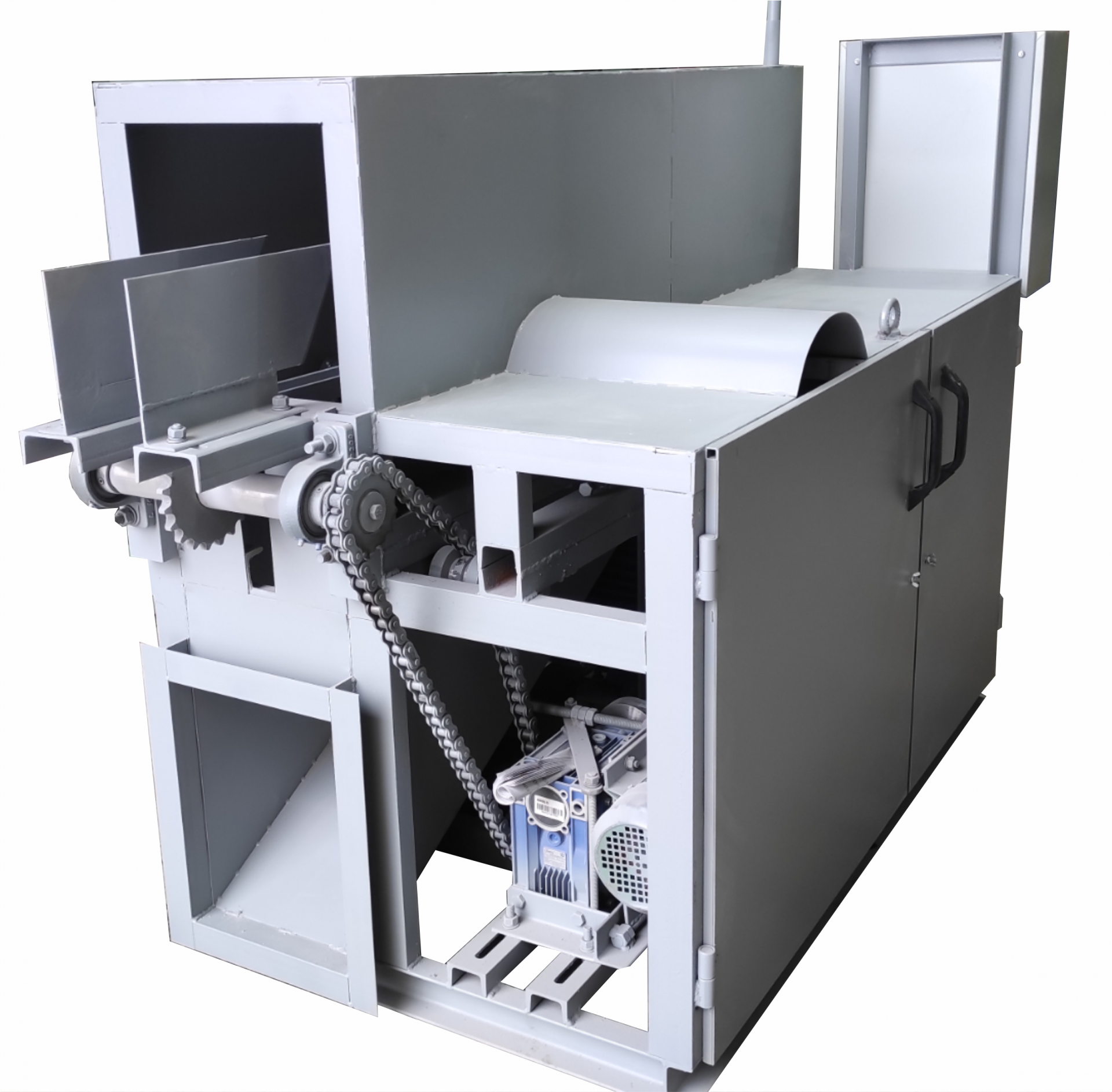

Принцип действия станка СБ-4П-700
Дисковый брусовальный станок СБ-4П-700 относится к станкам проходного типа, т. е. при обработке движется заготовка, а сам обрабатывающий узел неподвижен. Бревно подается в пильный узел с помощью цепной подачи. В базовой комплектации брусовальный многопильный станок оснащается системой плавной регулировки скорости подачи с пульта оператора, которая позволяет подбирать оптимальную скорость пиления в зависимости от различных условий, таких как диаметр бревна, твердость породы, промороженность и т. д.
Пилы вращаются одним мощным двигателем. Мощность главного двигателя брусовального станка определяется при заказе и может составлять от 30 до 45 кВт.
Пиление производится двумя или четырьмя пилами, расположенными на одном валу. Расстояние между пилами регулируется разлучками различной ширины. При пилении двумя пилами на выходе получается лафет (двухкантный брус) и два горбыля. Если на станке установлено четыре пилы за один проход из бревна получается лафет, две подгорбыльных (необрезных) доски и горбыль с обеих сторон.
Расклинивающие ножи, расположенные за пилами удерживают лафет и предотвращают затирание и перегрев пил.

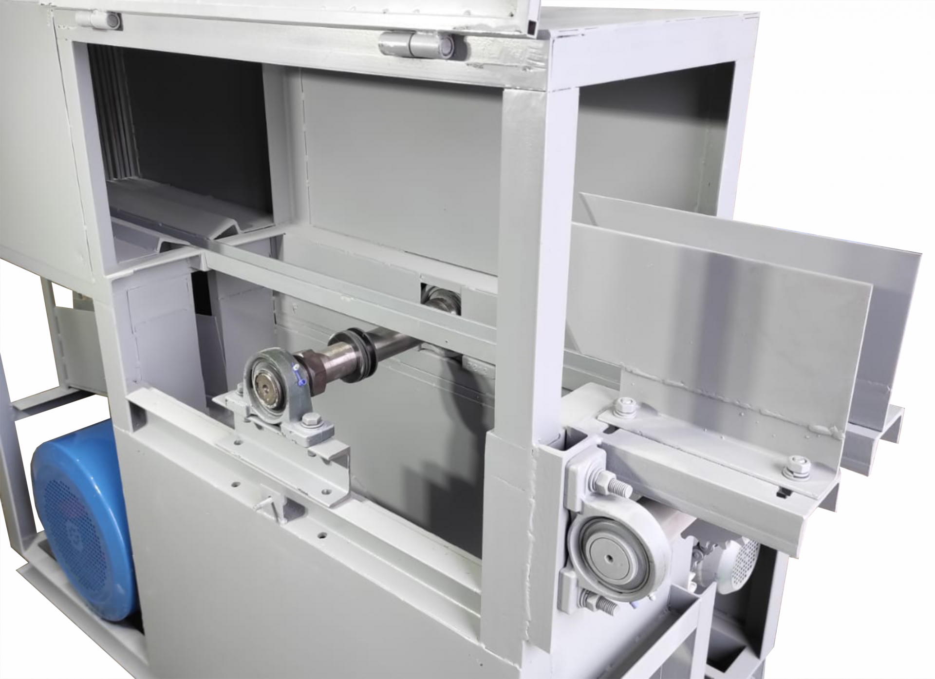

Преимущества станка СБ-4П-700

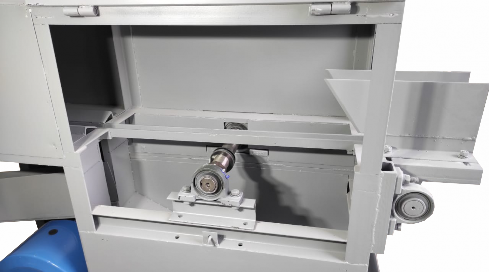

1. Рама станка выполнена с существенным запасом прочности, вибрации и любые деформации исключены полностью.
2. Основной пильный вал имеет три полноценных надежных точки крепления. Такая конструкция обеспечивает его постоянно стабильное и точное положение, что гарантирует высокое качество поверхности и хорошую геометрию готовой продукции.
3. Плавно регулируемая скорость подачи позволяет осуществлять пиление в оптимальных режимах при различных условиях, таких как диаметр сырья, количество пил, твердость породы, промороженность, сохраняя при этом высокую производительность.
4. Высокая степень индивидуализации станка. Благодаря большому количеству различных опций каждый заказчик может скомплектовать себе станок, который будет максимально подходить для решения именно его задач.
5. Надежные механизмы защиты: шторки на входе для предотвращения вылета горбыля, шторки на выходе для предотвращения вылета опила.

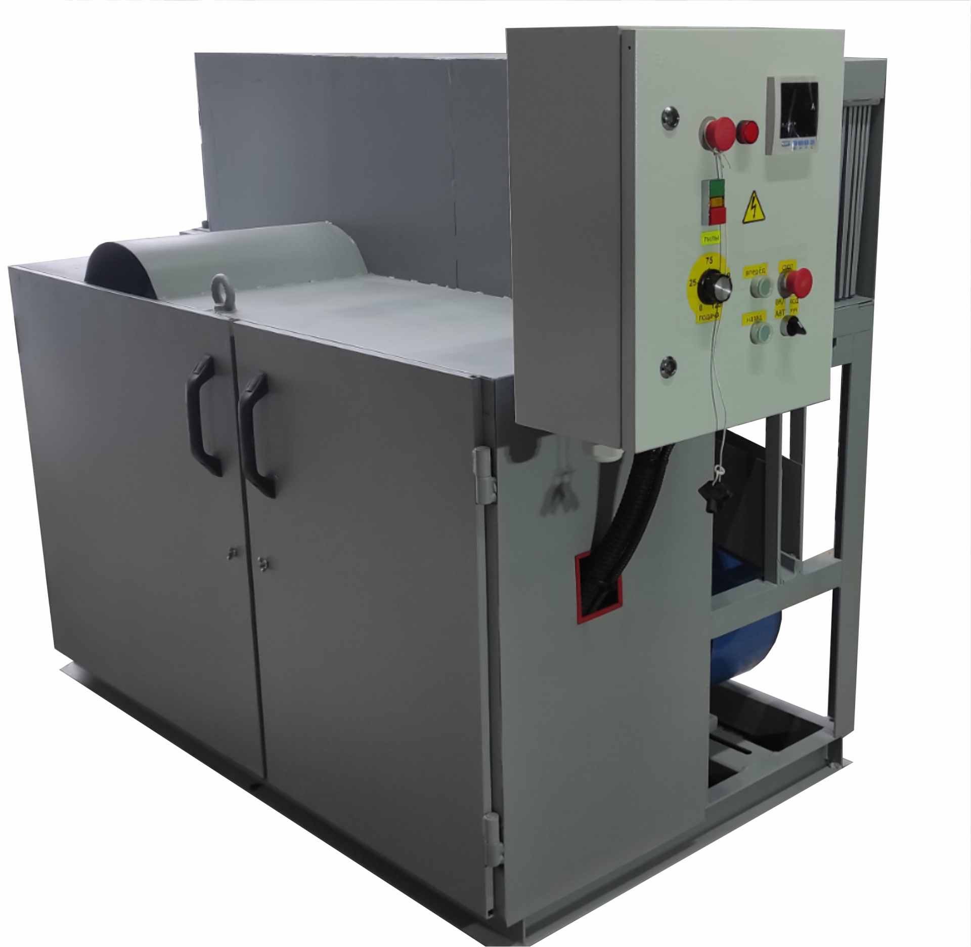

Электропривод пил:
  • мощность, кВт
  • напряжение, В
  • частота вращения, об/мин
  • 45
  • 380
  • 3000
Электропривод подачи:
  • мощность, кВт
  • напряжение, В
  • 1,5
  • 380
  • 1500

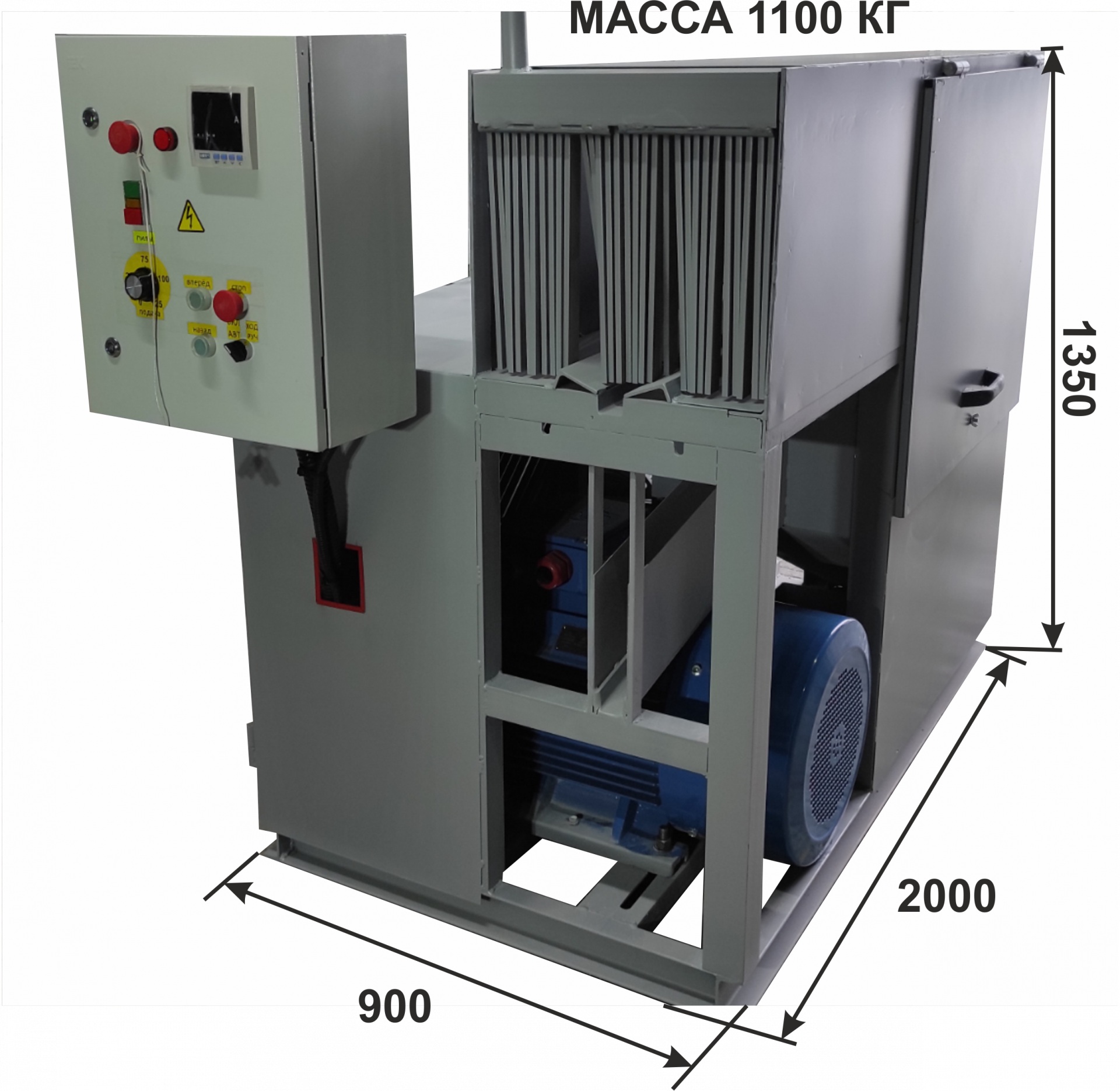

Масса станка, кг, не более
1500
Габаритные размеры (ДхШхВ), мм:
  • станок
  • подающий стол
  • приемный стол
  • 2000х900х1350
  • 7000х800х950
  • 5000х500х950
