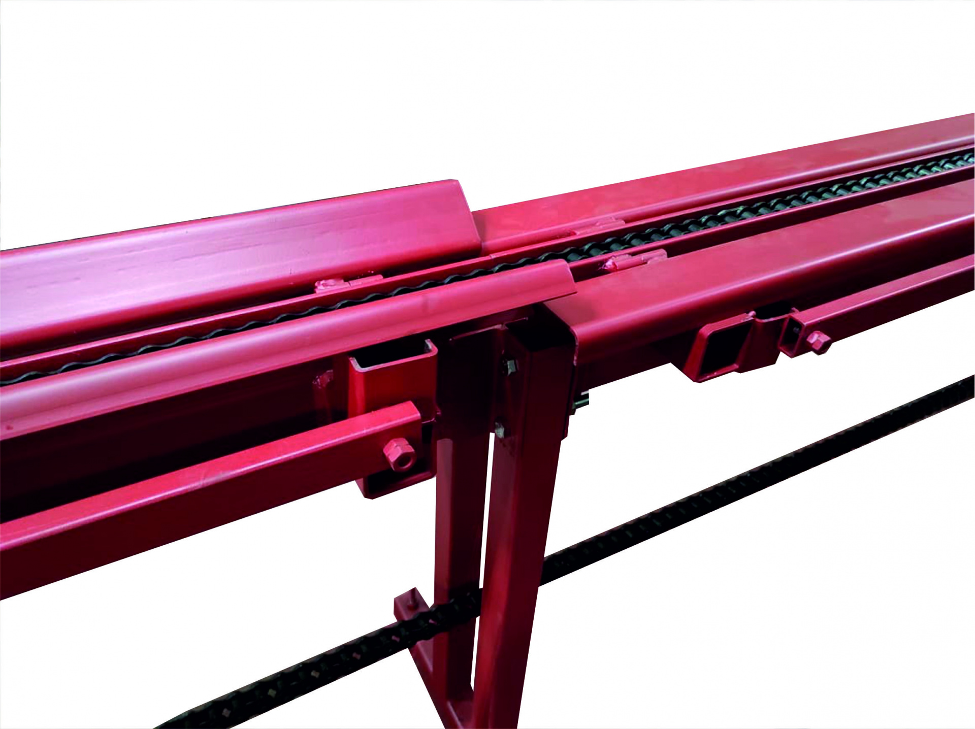

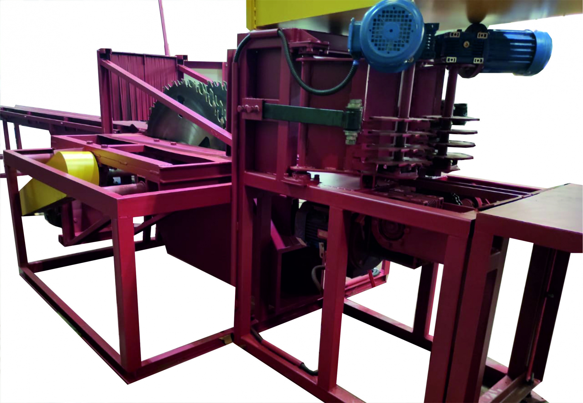

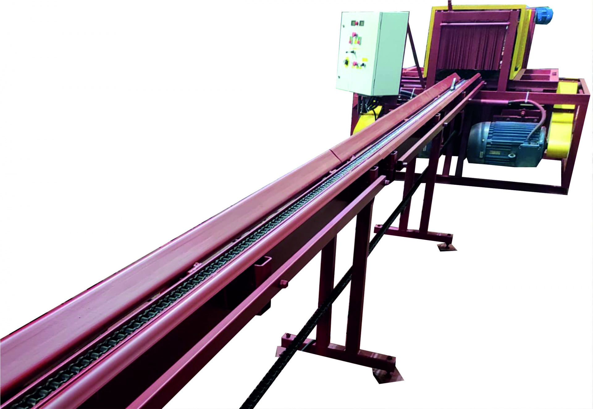

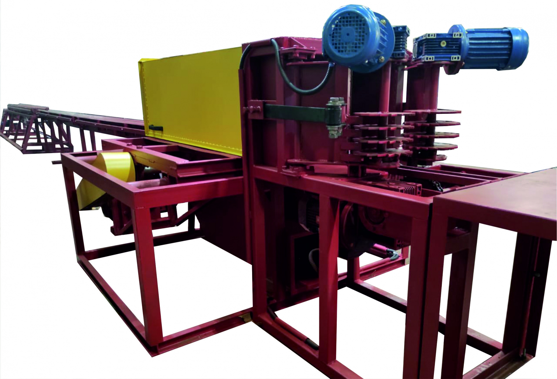

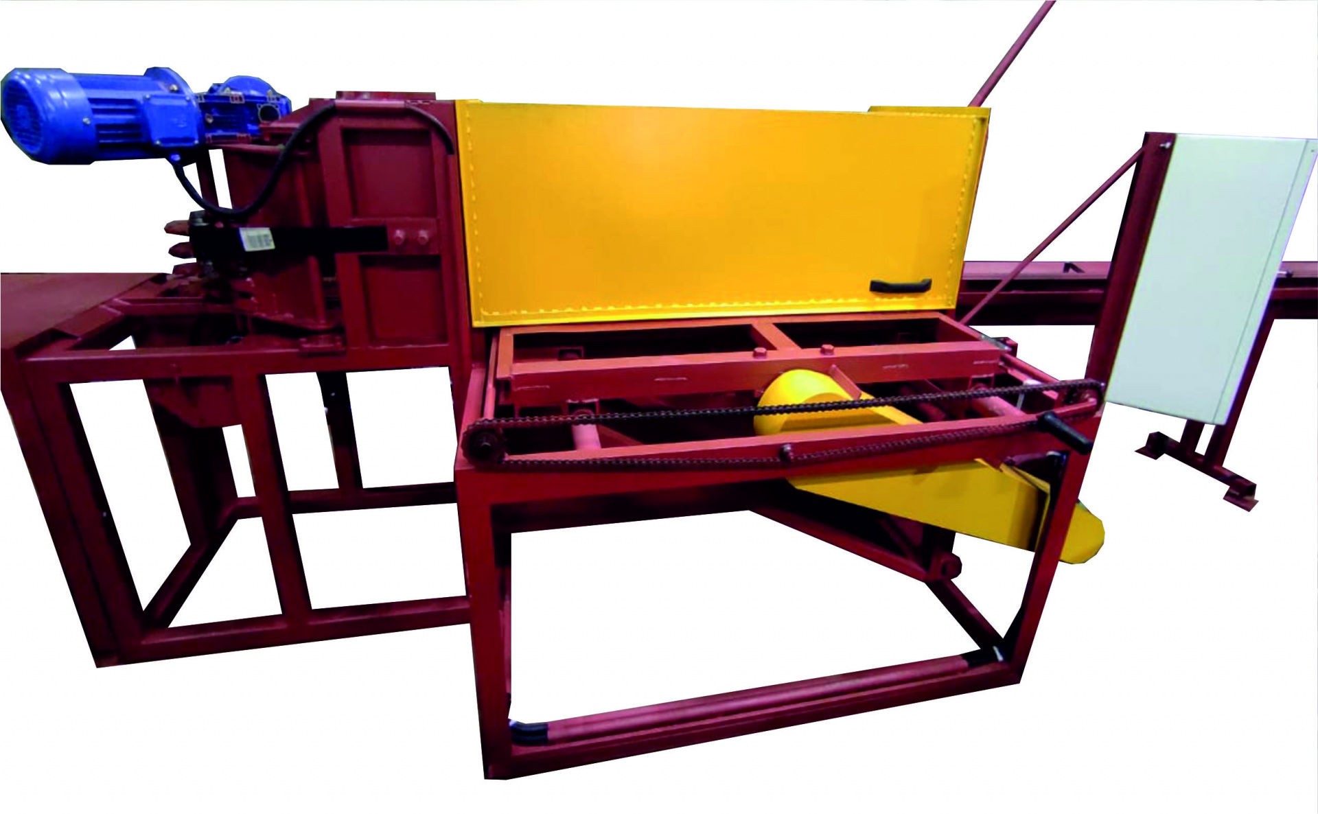

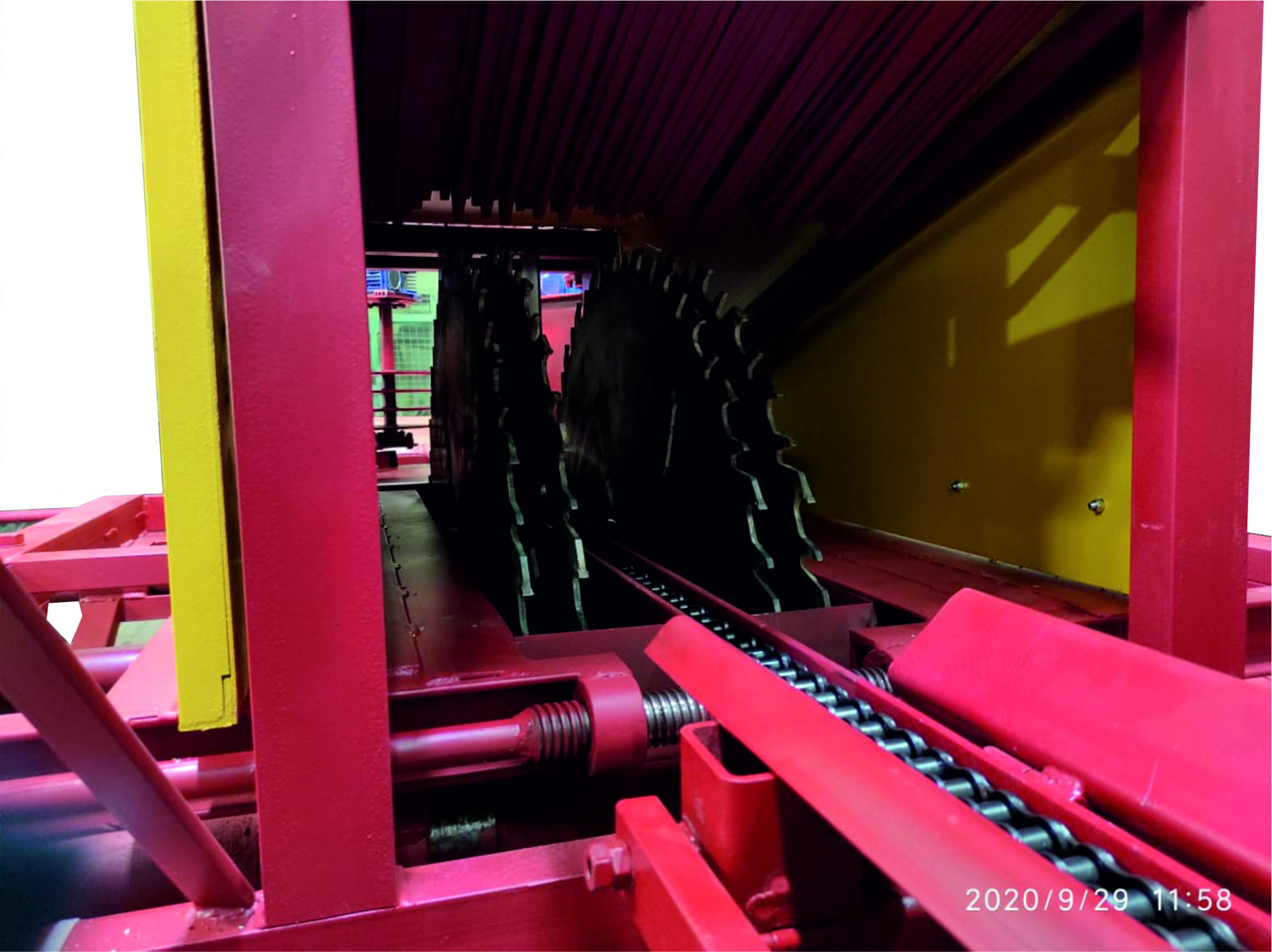

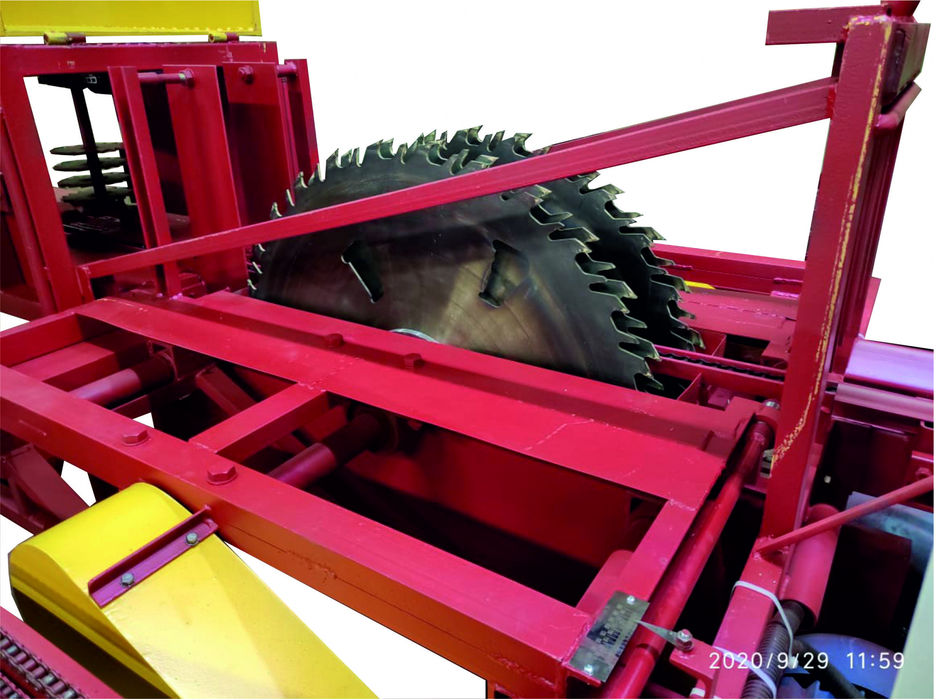

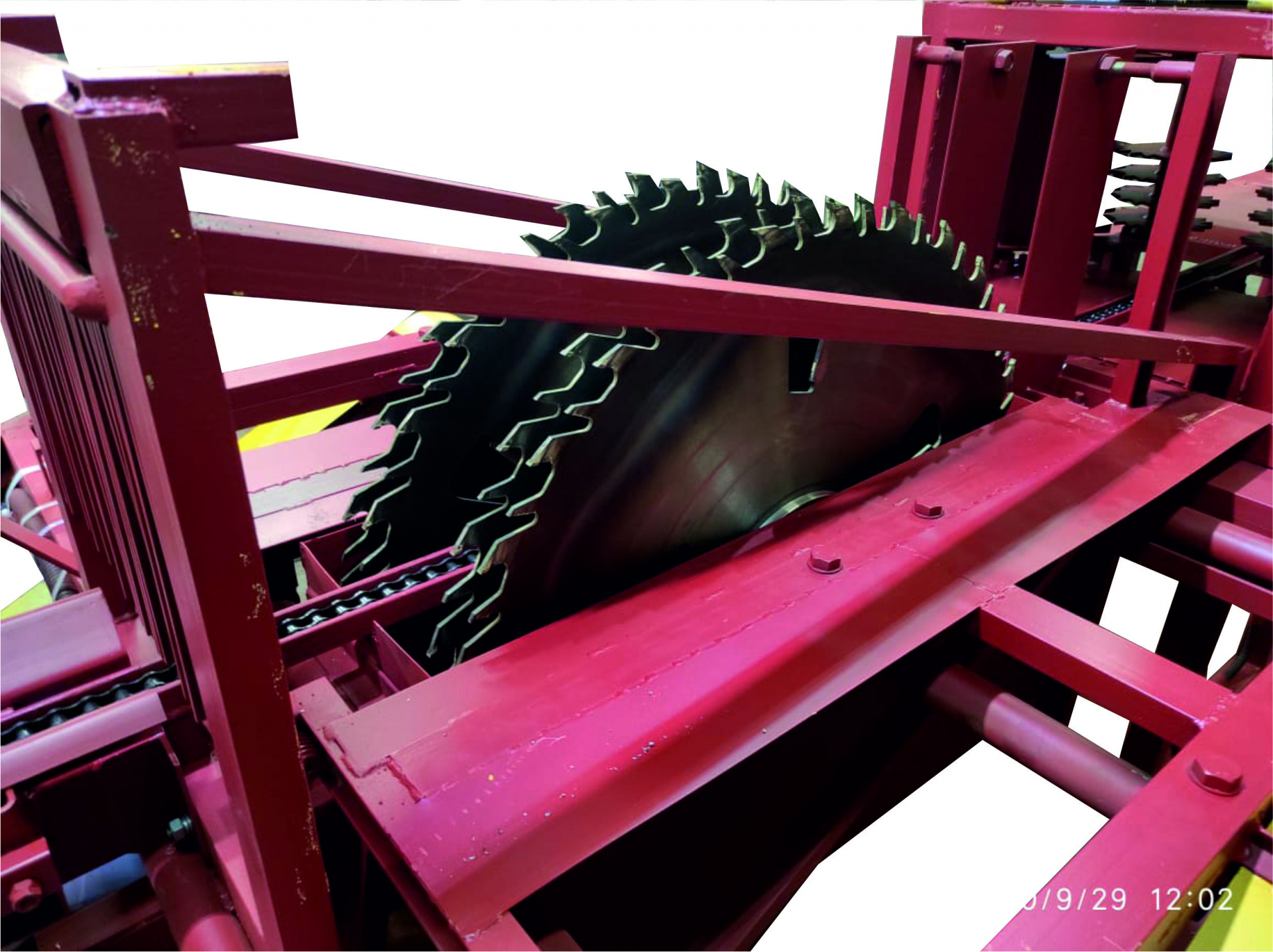

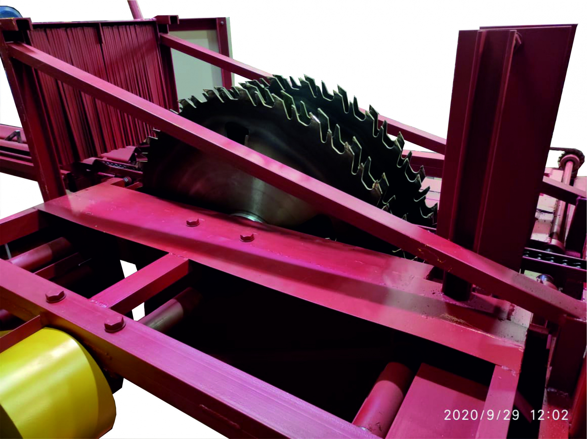

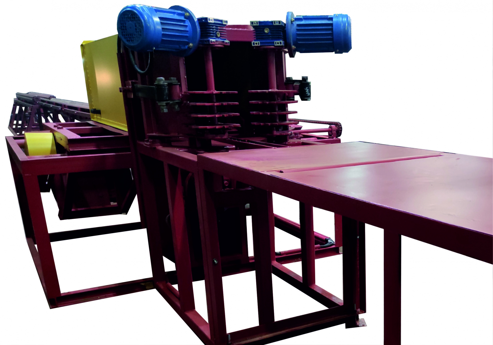

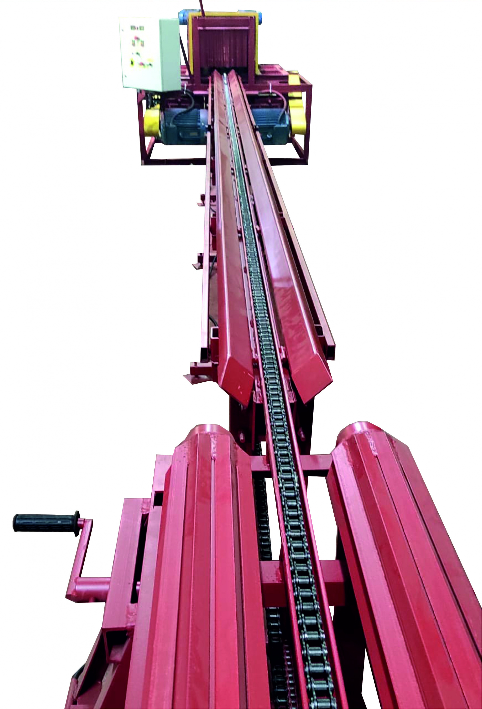

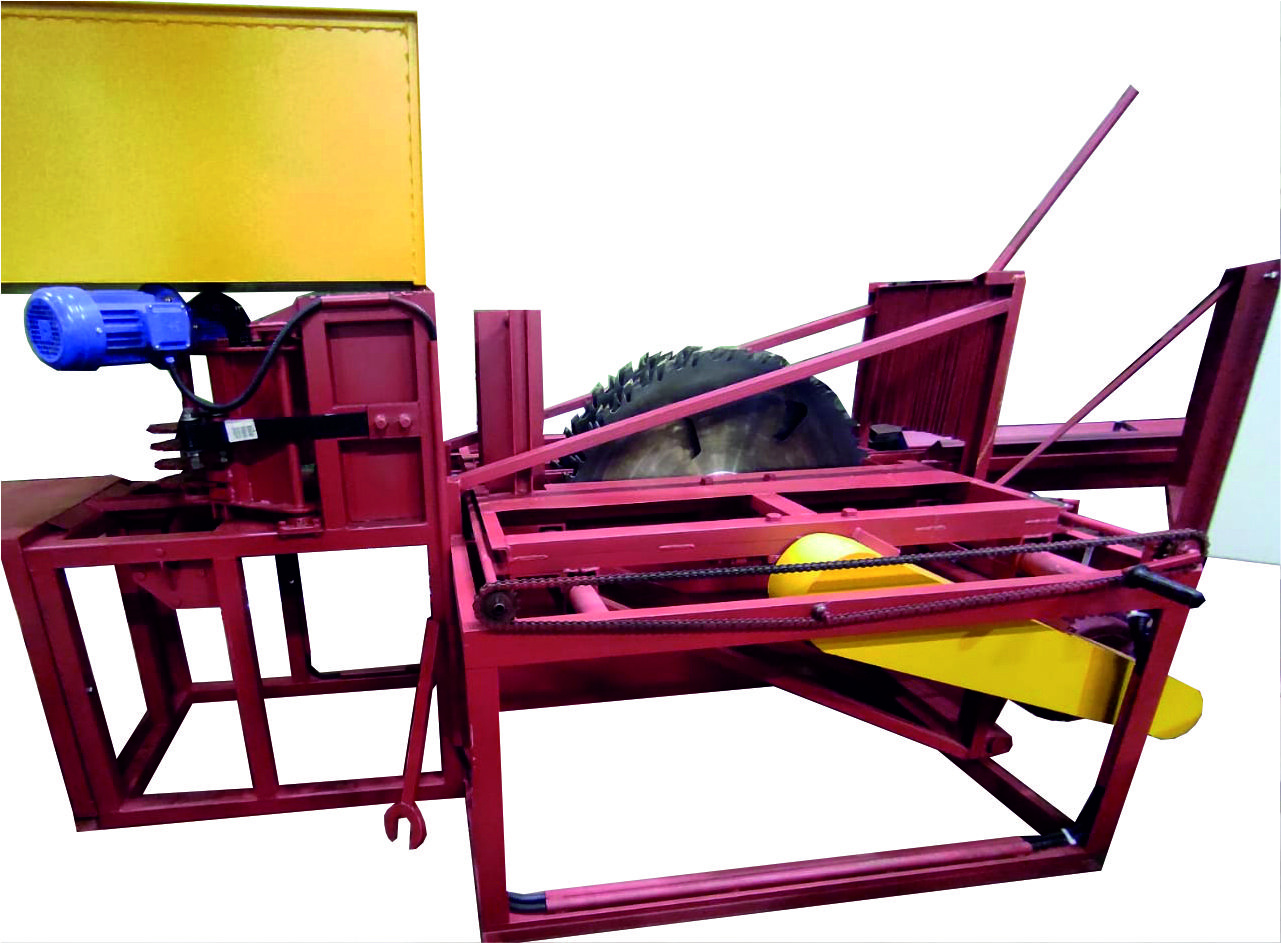

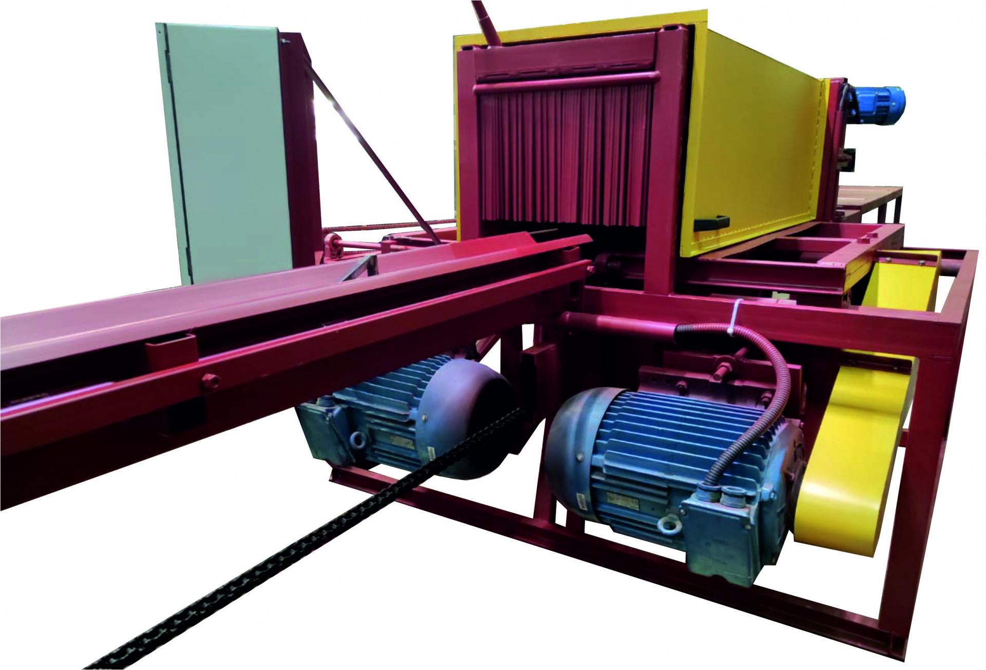

Очень полезной опцией брусовальных станков "СЛД-4п-1000" являются вытяжные "зубастые" рябухи, привод которых синхронизирован с приводом подачи бревна в зону пиления. Наличие этих рябух позволяет поддерживать пакет распиленного материала на выходе из станка, делает работу по приемке распиленной продукции более простой и безопасной для персонала, и позволяет автоматизировать весь процесс работы линии по распиловке крупного леса и тонкомера.

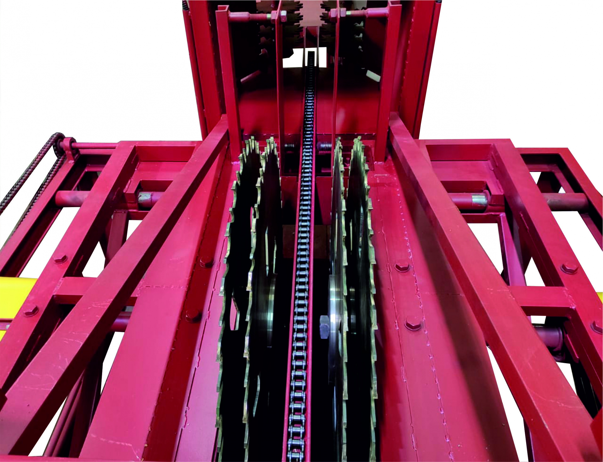

Расстояние между пилами на станке брусующем модернизированном СЛД-4П-1000М регулируется за 5-8 секунд винтовой парой от 80 до 230 мм, что позволяет подавать пиловочник без предварительной сортировки.
На СЛД-4П-1000М должны быть установлены 4 пилы внешним диаметром 1000 мм, при этом высота пропила составляет 370 мм.
Станок выдает за 1 проход из бревна 1 лафет, 2 необрезные доски и 2 горбыля.
Станок брусующий модернизированный СЛД-4П-1000М может быть использован самостоятельно или как станок первого ряда в составе деревообрабатывающей линии.

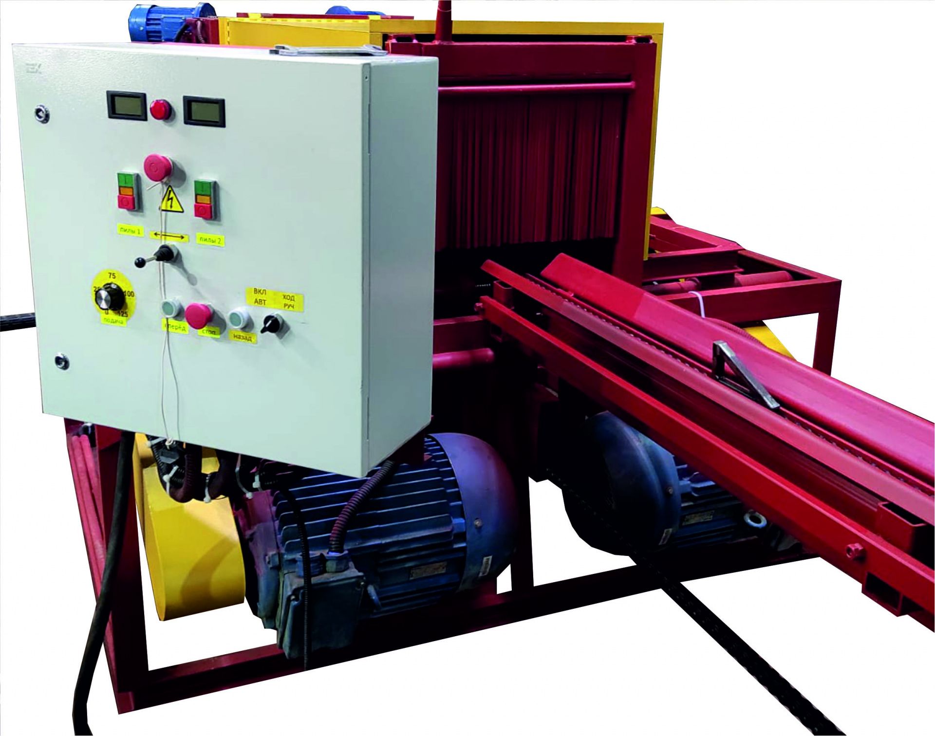

Род тока питающей сетипеременный трехфазный
Частота тока,Гц50
Используемое напряжение, В380
Длина распиливаемых бревен, м
  • максимальная длина
  • минимальная длина
6,5
2
Минимальный диаметр распиливаемых бревен в вершине, мм100
Максимальный диаметр распиливаемых бревен в комле, мм380
Толщина получаемого бруса, мм, в пределах80 - 230
Номинальная частота вращения пильного вала, об/мин1400
Количество пильных дисков, шт4
Наибольший диаметр пил, мм
1000
Наименьший диаметр пил, мм
800
Тип подачи
конвейерный
Номинальная скорость подачи, м/мин:
  • подача І
  • подача ІI
  • подача ІII
4
6
9
Норма обслуживания, чел
2-4
Редуктор червячныйЧ-80-40-51-У2
Количество электродвигателей, шт.
4
Электродвигатели приводов пил
2
Номинальная мощность, кВт
30
Номинальная частота вращения валов электродвигателей приводов пил, об/мин
2880
Электродвигатель привода подачи
  • номинальная мощность, кВт
  • номинальная частота вращения вала электродвигателя привода подачи, об/мин
2,2
950
Суммарная мощность электродвигателей, кВт
62,2
Масса станка (в сборе), кг
1200
Габаритные размеры пильной каретки:
  • длина, мм
  • высота, мм
  • ширина, мм
2200
1300
1650
Габаритные размеры приемных столов (в сборе):
  • длина, мм
  • высота, мм
  • ширина, мм
5000
800
500
7
