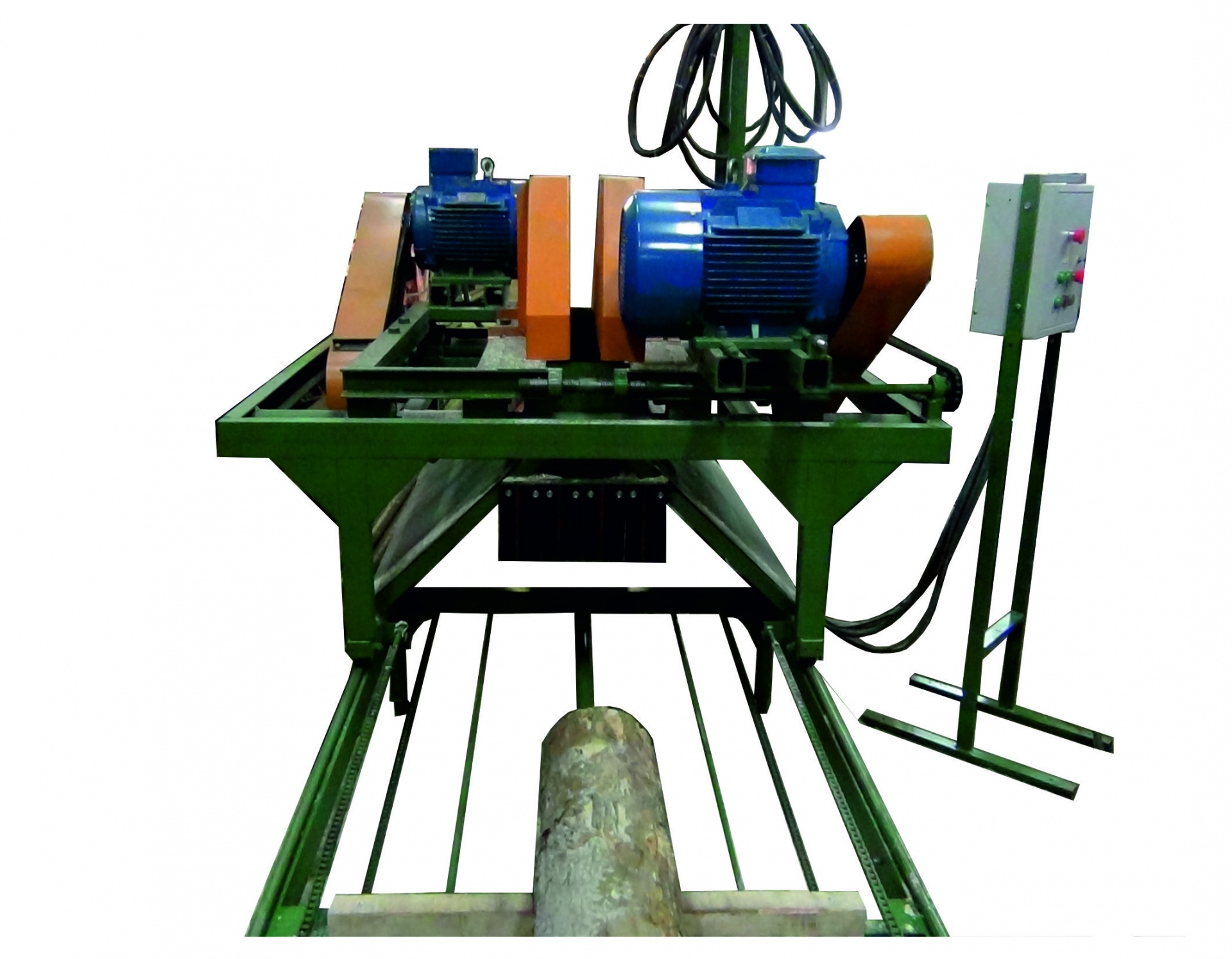

Станок СБ-2П-1000 должен быть оснащен двумя пилами для возможности производства за один проход из исходного бревна одного лафета и двух горбылей. Данный станок может быть использован самостоятельно или как пилорама первого ряда в составе деревообрабатывающей линии.
Станок позволяет осуществлять распил бревен с диаметром комлевой части до 400 мм.
Станок СБ-2П-1000 отличается прочной конструкцией станины, высокой производительностью, безопасностью в работе, надежностью и легкостью в эксплуатации, быстрой самоокупаемостью.
| Род тока питающей сети | переменный трехфазный |
| Частота тока,Гц | 50 |
| Используемое напряжение, В | 380 |
| Длина распиливаемых бревен, м, в пределах | 2…6,3 |
| Минимальный диаметр распиливаемых бревен в вершине, мм | 60 |
| Максимальный диаметр распиливаемых бревен в комле, мм | 350 - 400 |
| Толщина получаемого бруса, мм, в пределах | 60…300 |
| Номинальная частота вращения пил, об/мин | 1400 |
| Количество пил, шт | 2 |
| Наибольший диаметр пил, мм | 900 - 1000 |
| Наибольшая высота пропила, мм, не менее | 350 - 400 |
| Тип подачи | конвейерный |
Номинальная скорость подачи, м/мин:
| 4 |
Норма обслуживания, чел | 2 |
| Редуктор червячный | Ч-80-40-51-У2 |
Количество электродвигателей, шт. | 3 |
Электродвигатели приводов пил номинальная мощность, кВт | 22 |
Номинальная частота вращения валов электродвигателей приводов пил, об/мин | 2880 |
Электродвигатель привода подачи номинальная мощность, кВт | 0,55 |
Номинальная частота вращения вала электродвигателя привода подачи, об/мин | 1000 |
Суммарная мощность электродвигателей, кВт | 44,5 |
Масса станка, кг, не более | 1100 |
Габаритные размеры, мм, не более:
