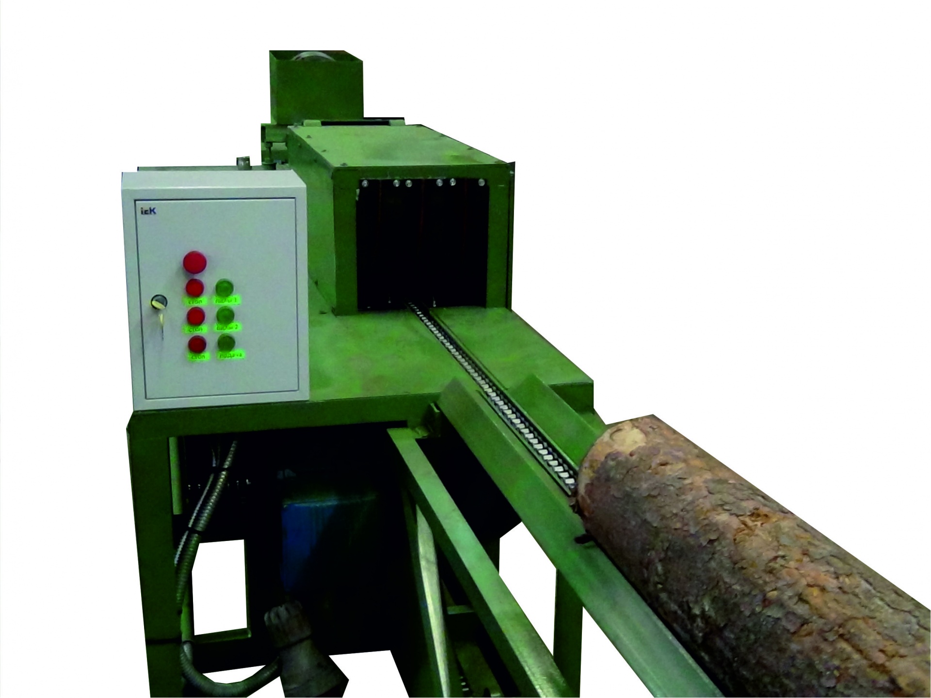

Станок брусующий(бревнопильный)делает лафет а потом перерабатывает горбыль на обрезные доски подача бревна цепная СБГП-700 два в одном
Обновлено 19.08.2024 84561
Пилы в комплект станка не входят
Модели
С частотным преобразователем
Без частотного преобразователя

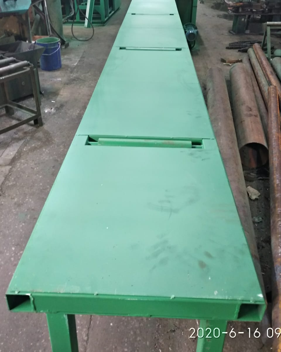

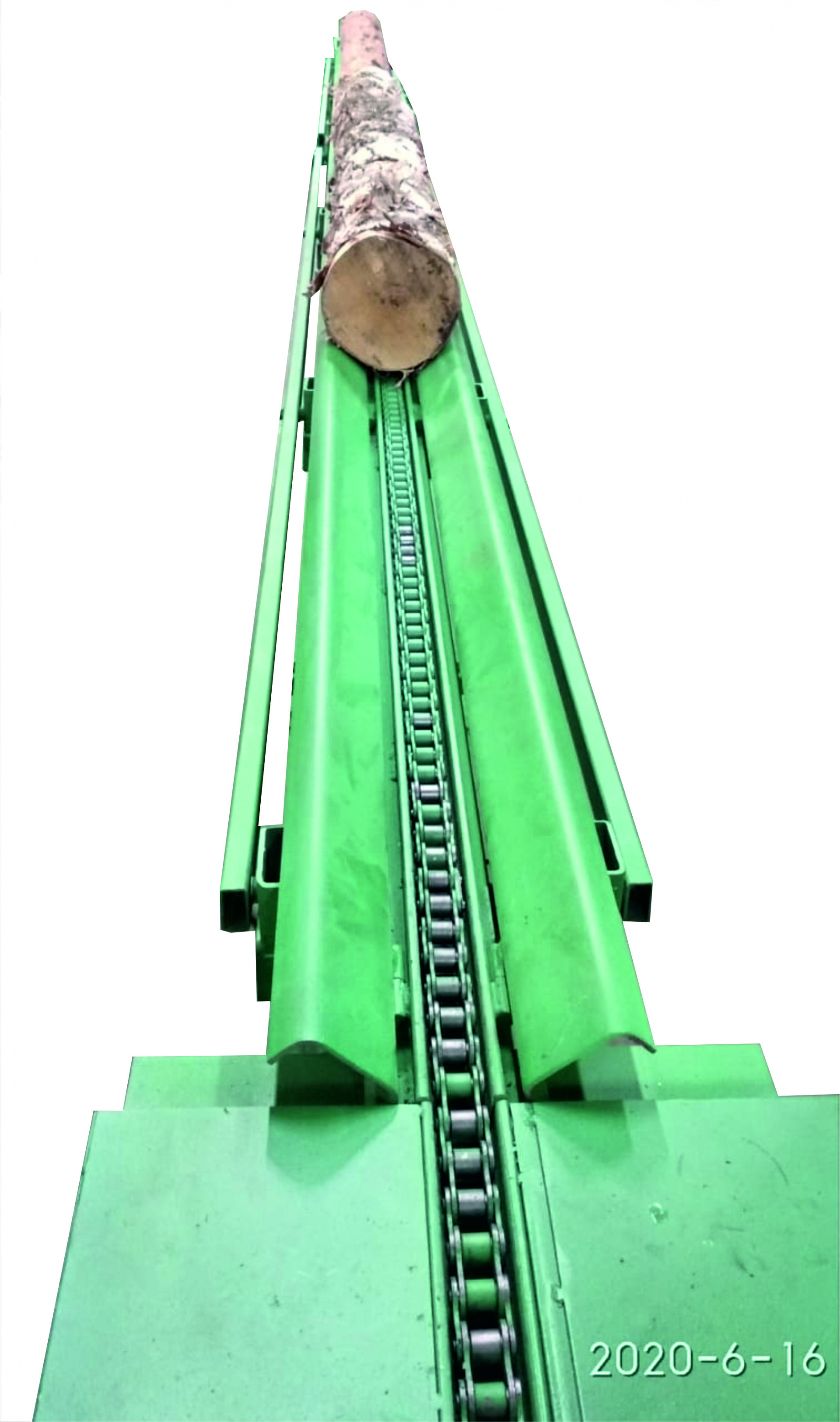

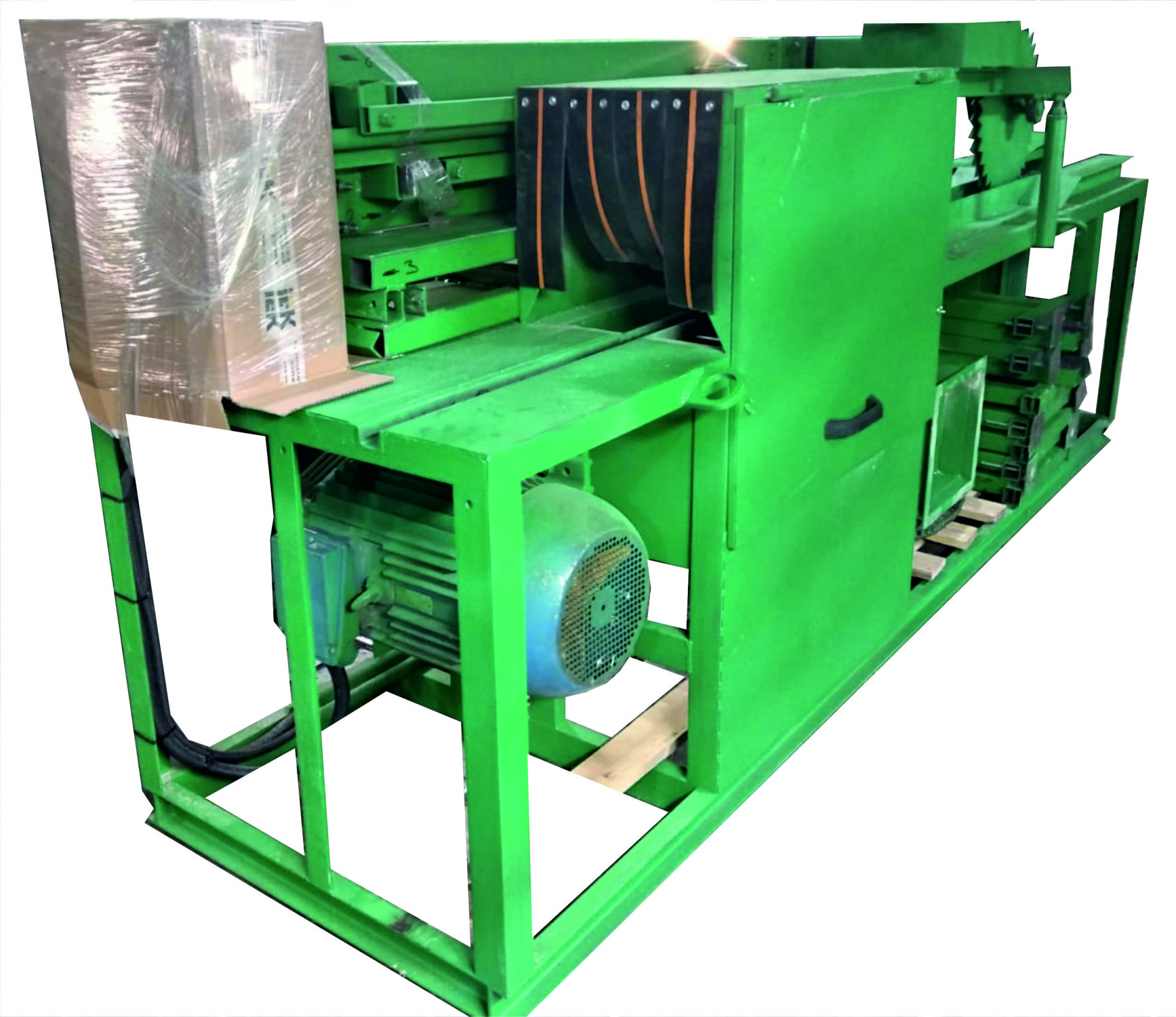

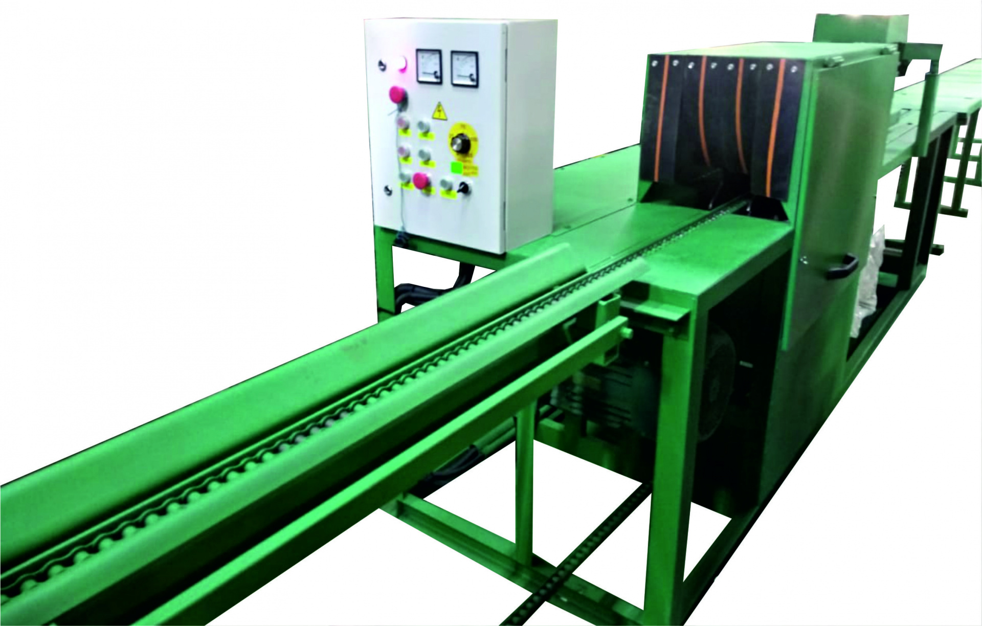

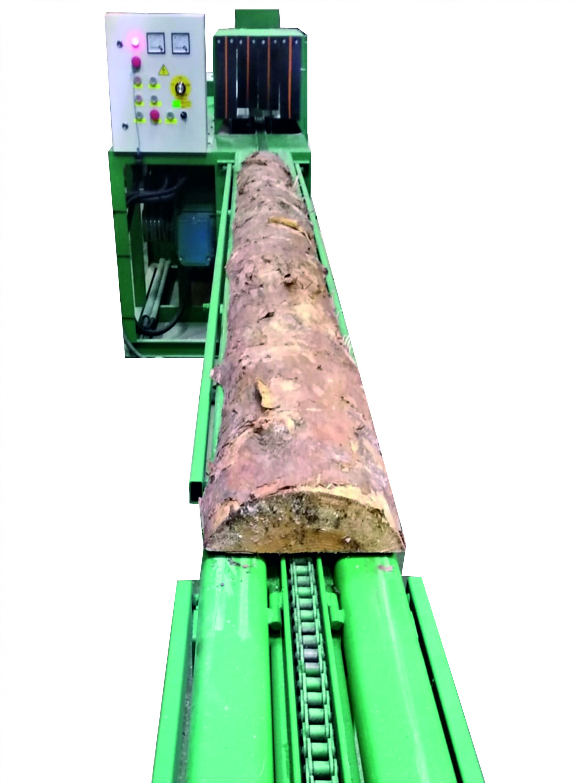

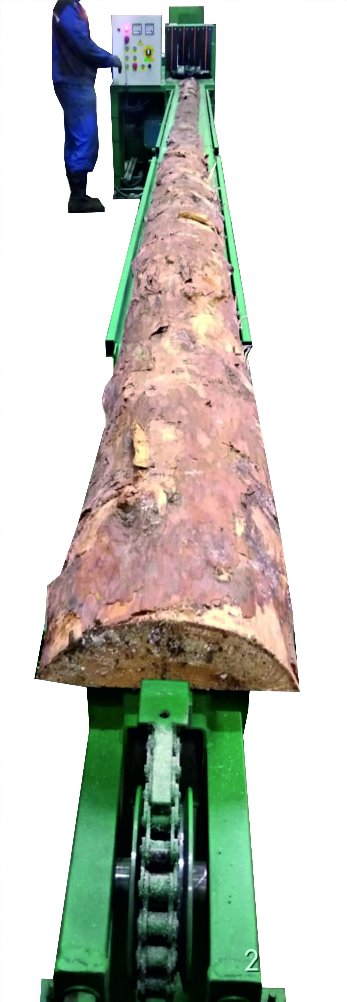

Станок брусующий горбыльно-перерабатывающий СБГП-700 позволяет перерабатывать низкосортную древесину:
  1. Тонкомер (баланс) до 250мм - в 2-ух кантный брус и затем в брус.
  2. Горбыль - за один проход в обрезную доску.
  3. Необрезную доску - в обрезную.
Станок может использоваться как самостоятельная производственная единица,  и как станок второго ряда для распиловки бруса и необрезной доски на обрезные доски или как кромкообрезной станок.
