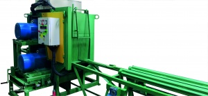

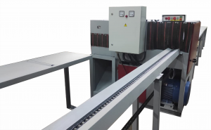

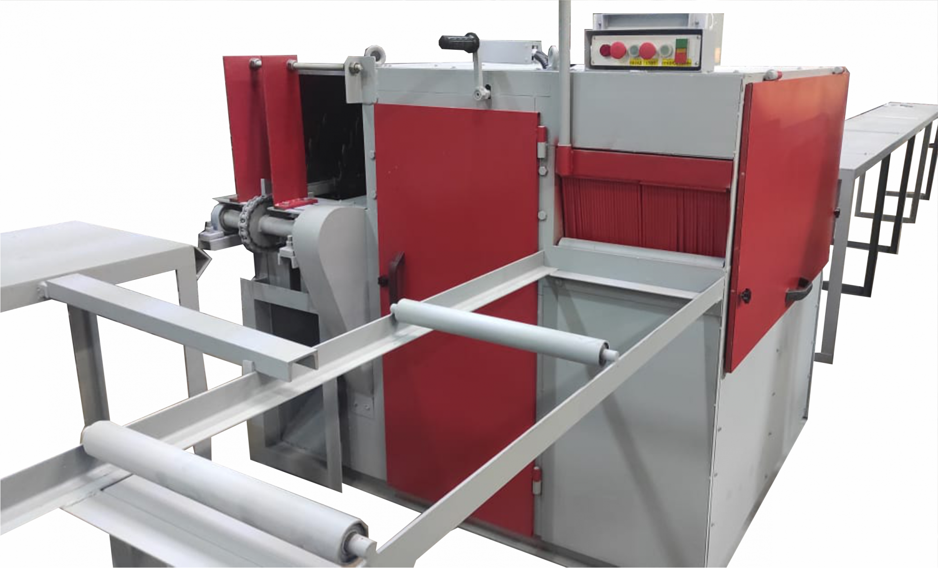

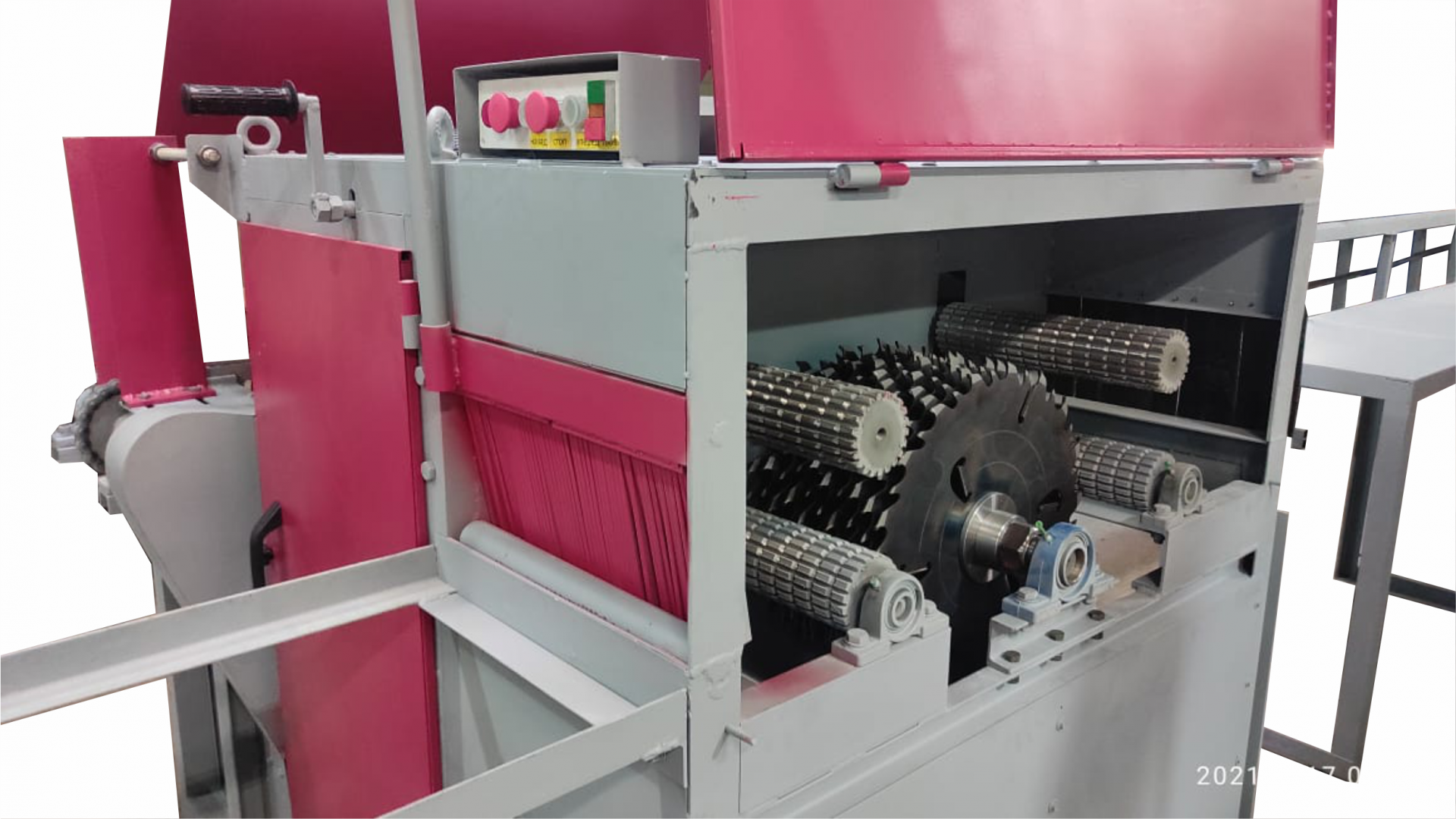

Многофункциональный станок сначала делает из бревна до 340 мм, лафет размером от 80 до 160 мм, затем лафет перемещается по наклонным направляющим на подающий стол многопильного агрегата и распиливается десятью пилами на обрезные доски заданных размеров. Процесс распиливания бревна на доски занимает две минуты (в потоке одна минута на одно бревно до получения готовой обрезной доски).
Длина распиливаемых бревен, мм
  • Максимальная длина
  • Минимальная длина
  • 6500
  • 1500
Минимальный диаметр распиливаемых бревен в вершине, мм100
Максимальный диаметр распиливаемых бревен в комле (при центральной разлучке 100/120/160 мм), мм320/330/340
Толщина получаемого бруса, мм, в пределах80…160
Номинальная частота вращения пильного вала, об/мин.1400
Количество пильных дисков, шт.2
Диаметр пил, мм900
Толщина пропила, ммзависит от пил, обычно 6-8
Расстояние между пилами, мм75-160
Скорость вращения пил, об/мин.1400
Тип подачиконвейерный
Скорость подачи, м/мин.регулируемая 4-6-8
Род тока питающей сетипеременный, трехфазный
Номинальная частота, Гц50
Номинальное напряжение сети, В380
Брусующий узел - Редуктор червячныйNRW090-50
Многопильный узел - Редуктор червячныйNRV075-60
Количество электродвигателей, шт.2
Электродвигатели приводов пил:
  • Номинальная мощность, кВт
  • Номинальная частота вращения электродвигателей приводов пильных валов, об/мин.
  • 37(45)
  • 2900
Электродвигатель привода подачи:
  • Номинальная частота вращения электродвигателя привода подачи, об/мин.
  • 1,1
  • 1000
Суммарная мощность электродвигателей, кВт38,1(46,1)
МНОГОПИЛЬНЫЙ УЗЕЛ
Ширина обрабатываемого материала, мм
  • наибольшая
  • наименьшая
  • 460
  • 10
Толщина обрабатываемого материала
  • наибольшая
  • наименьшая
  • 160
  • 50
Длина обрабатываемого материала, мм не менее1200
Скорость резания, м/с, не менее55
Номинальная скорость подачи, м/мин.4-6-8
Количество пил, шт., не более10
Расстояние между крайними пилами, мм не более350
Диаметр пил, наибольший, мм500
Номинальный диаметр посадочной шейки под инструмент, мм50
Номинальное расстояние от пола до рабочей поверхности стола, мм950
Электродвигатель главного привода (пильного вала):
  • Номинальная частота вращения, об/мин.
  • 45
  • 2900
Электродвигатель привода подачи (подающих вальцов):
  • 1,1
  • 1000
* При диаметре пил 500мм
46,1

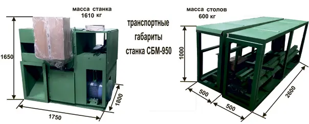

Общие габаритные размеры станка
Общая длина станка в сборе со столами, мм14300
Общая ширина станка, мм1680
Общая высота станка, мм1510
Общая масса, кг2800
Размеры станка по секциям
Пильный узел:
  • длина, мм
  • ширина, мм
  • высота, мм
  • масса, кг
  • 1600
  • 1680
  • 1510
  • 1700
Стол подающий брусующего узла (2 секции):
  • длина, мм
  • ширина, мм
  • высота, мм
  • масса, кг
  • 3200+4000=7200
  • 900
  • 1030
  • 350
Стол приемный брусующего узла (2 секции):
  • длина, мм
  • ширина, мм
  • высота, мм
  • масса, кг
  • 2500+2500=5000
  • 500
  • 1030
  • 250
Стол подающий многопильного узла (2 секции):
  • длина, мм
  • ширина, мм
  • высота, мм
  • масса, кг
  • 2500+2500=5000
  • 500
  • 950
  • 250
Стол приемный многопильного узла (2 секции):
  • длина, мм
  • ширина, мм
  • высота, мм
  • масса, кг
  • 2500+2500=5000
  • 500
  • 950
  • 250
