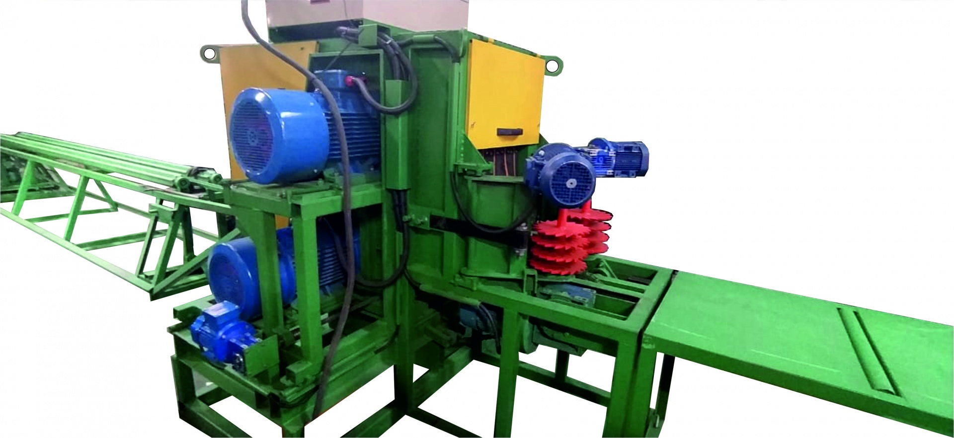

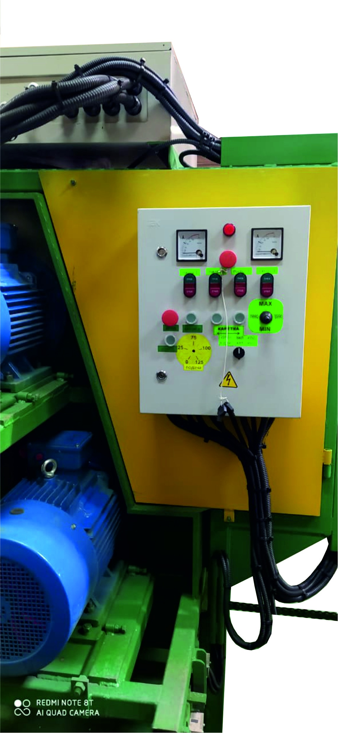

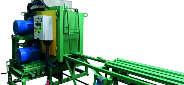

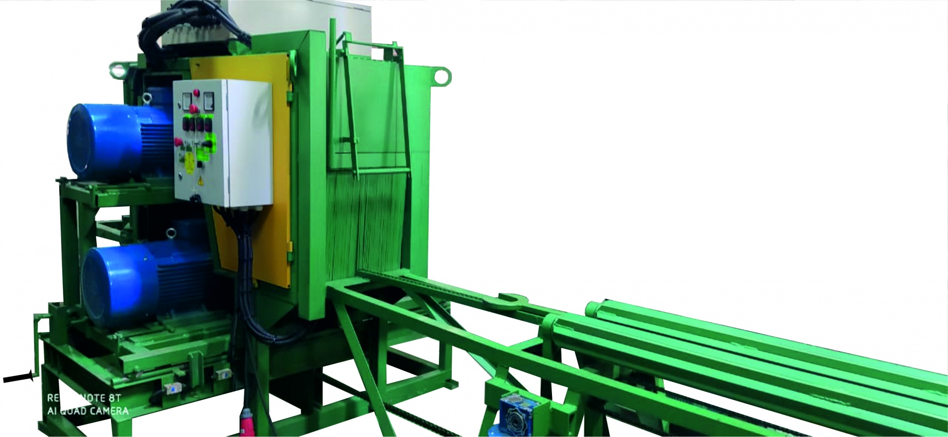

Станок брусующий многопильный четырехвальный СБ-450-4В
Обновлено 19.08.2024 279579
Модели
С эл/двигателями низ 2х30 и верх 2х22 - Цена: 1430000 руб.
Пилы в комплект станка не входят
Преимущества станка СБ-450-4в

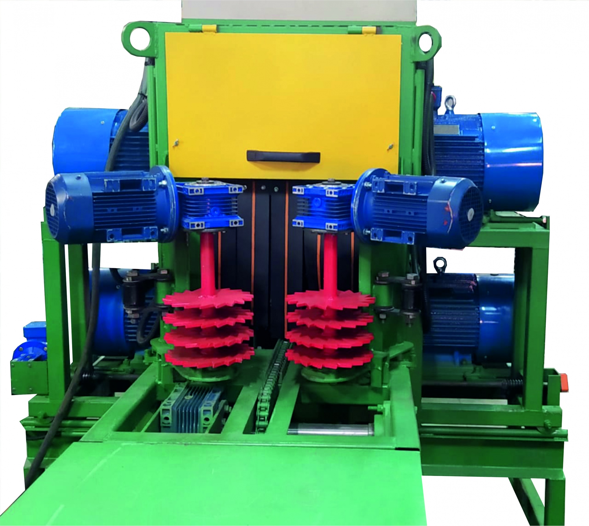

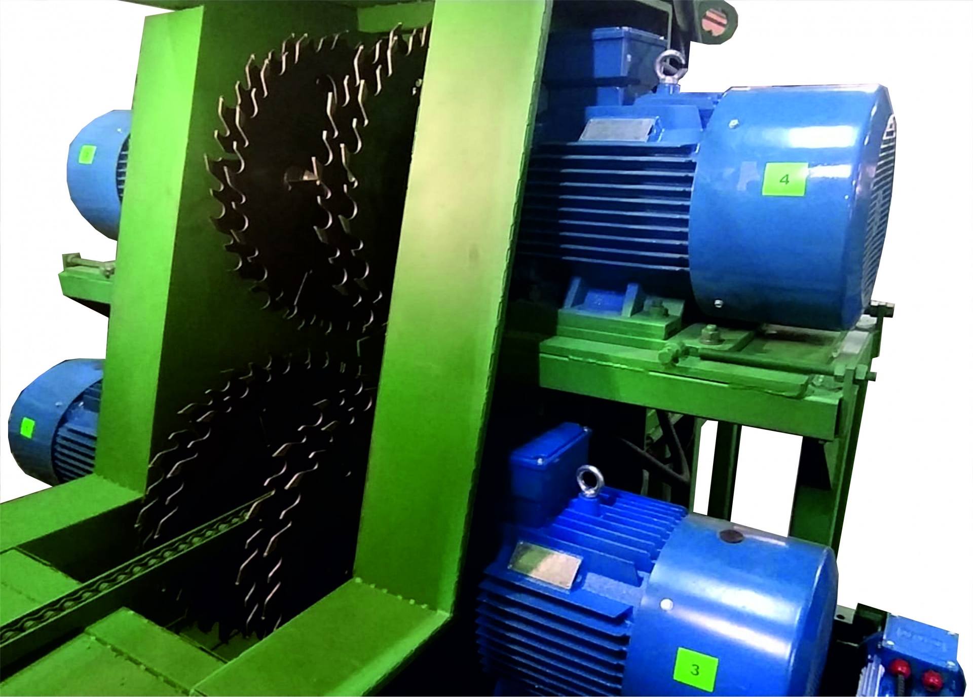

Высокая производительность - позволяет перерабатывать до 180 м3 круглого леса в смену.Плавная регулировка хода - позволяет выбирать максимальную скорость в зависимости от диаметра бревна, что увеличит производительность станка.Поочерёдный пуск двигателя - обеспечивает защиту от перегрузки в электрической сети.Прямая посадка шпинделя на двигатель - позволяет передавать мощность без потерь, в отличие от станков с ременной передачей.Работа одним валом - возможность работы только одним (нижним) валом для распиловки тонкомера.Быстрая замена - быстрый съем пильных дисков для заточки или замены.Быстрая установка размера - фактическое расстояние между пилами отображается на цифровом индикаторе с точностью 1 мм в диапазоне от 80 до 220 мм за счет винтовой регулировки.Усиленная безопасность - в случае подачи бревна диаметром больше максимального, на станке предусмотрен ограничитель, который срабатывает автоматически, останавливая подачу и препятствуя заклиниванию станка.Когтевая зашита - обеспечивает дополнительную безопасность при работе станка.Протяжка горбыля - на станках СБ-450-4в всех модификаций установлена система протяжки горбыля.Преимущества станка - оснащен кантователем бревна для более быстрого и лёгкого позиционирования в самое выгодное положение для распиловки, отсутствие гидравлики/пневматики позволяет работать при низких температурах, а именно до -30 градусов по Цельсию.
Технические характеристики
Скорость пиления (расчетная), м/миндо 20
Диаметр устанавливаемых пил, мм630
Диаметр пильного вала, мм80
Количество пильных валов, шт.4
Максимальное количество пил на пильном валу, шт.2
Частота вращения пильного вала, об/мин1500
Максимальный диаметр обрабатываемого бревна, мм450
Максимальная длина обрабатываемого бревна, м6
Минимальная длина обрабатываемого бревна (расчетная), м1,6
Минимальная ширина между пилами, мм
80
Мощность электродвигателя обрабатываемого нижнего шпинделя, кВт
2х18,5 / 2х30
Мощность электродвигателя обрабатываемого верхнего шпинделя, кВт2х15,5 / 2х22
Мощность электродвигателя узла подачи, кВт2,2
Мощность электродвигателей узла вытяжных рябух, кВт2х1,1
Мощность электродвигателя кантователя (вращение бревна), кВт1,1
Мощность электродвигателя кантователя (регулировка по диаметру бревна), кВт0,37
Напряжение эл. сети, В380
Род тока, ГцТрехфазный, 50
Общие габариты станка:
  • Длина, мм
  • Ширина, мм
  • Высота, мм
  • Масса, кг
  • 14750
  • 2100
  • 2150
Транспортные габариты:
Каретка:
  • Длина, мм
  • Ширина, мм
  • Высота, мм
  • Масса, кг
  • 2450
  • 2100
  • 2150
Столы:
  • Длина, мм
  • Ширина, мм
  • Высота, мм
  • Масса, кг
  • 2600
  • 760
  • 1000
Кантователь:
  • Длина, мм
  • Ширина, мм
  • Высота, мм
  • Масса, кг
  • 6950
  • 1000
  • 950
  • 600
