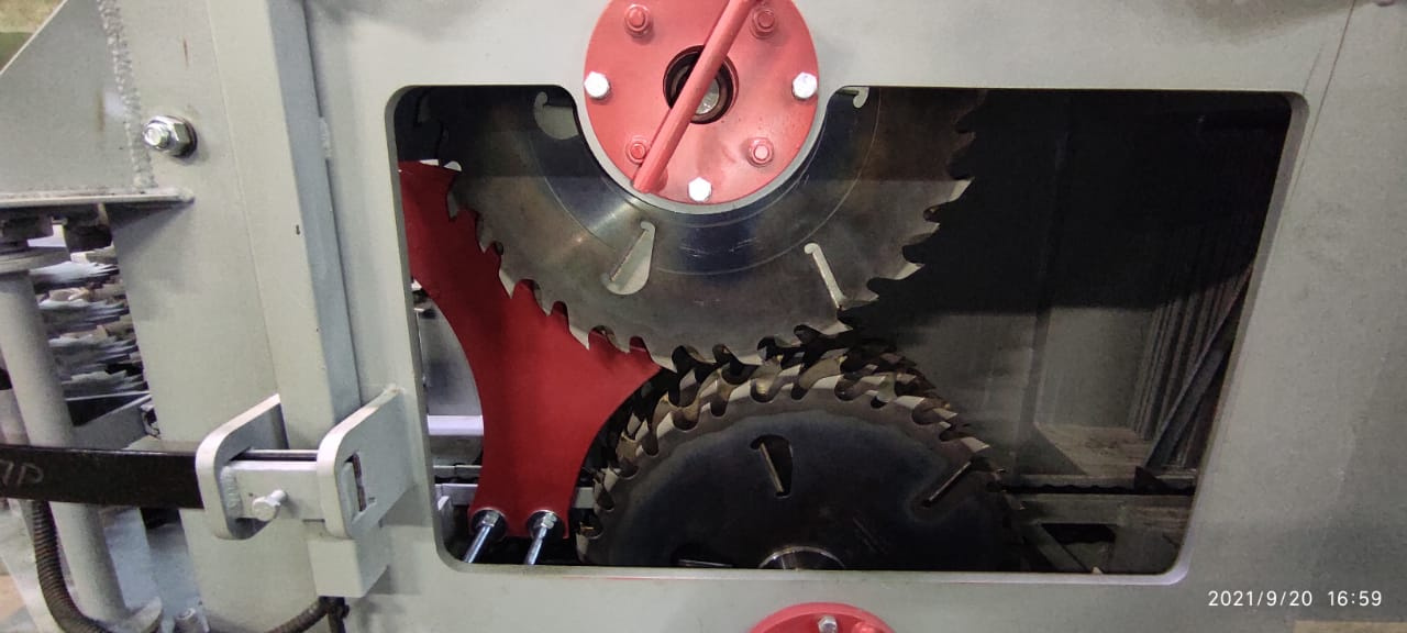

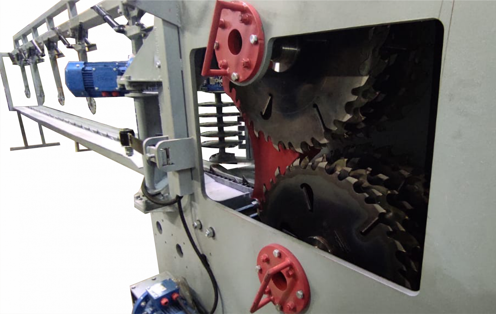

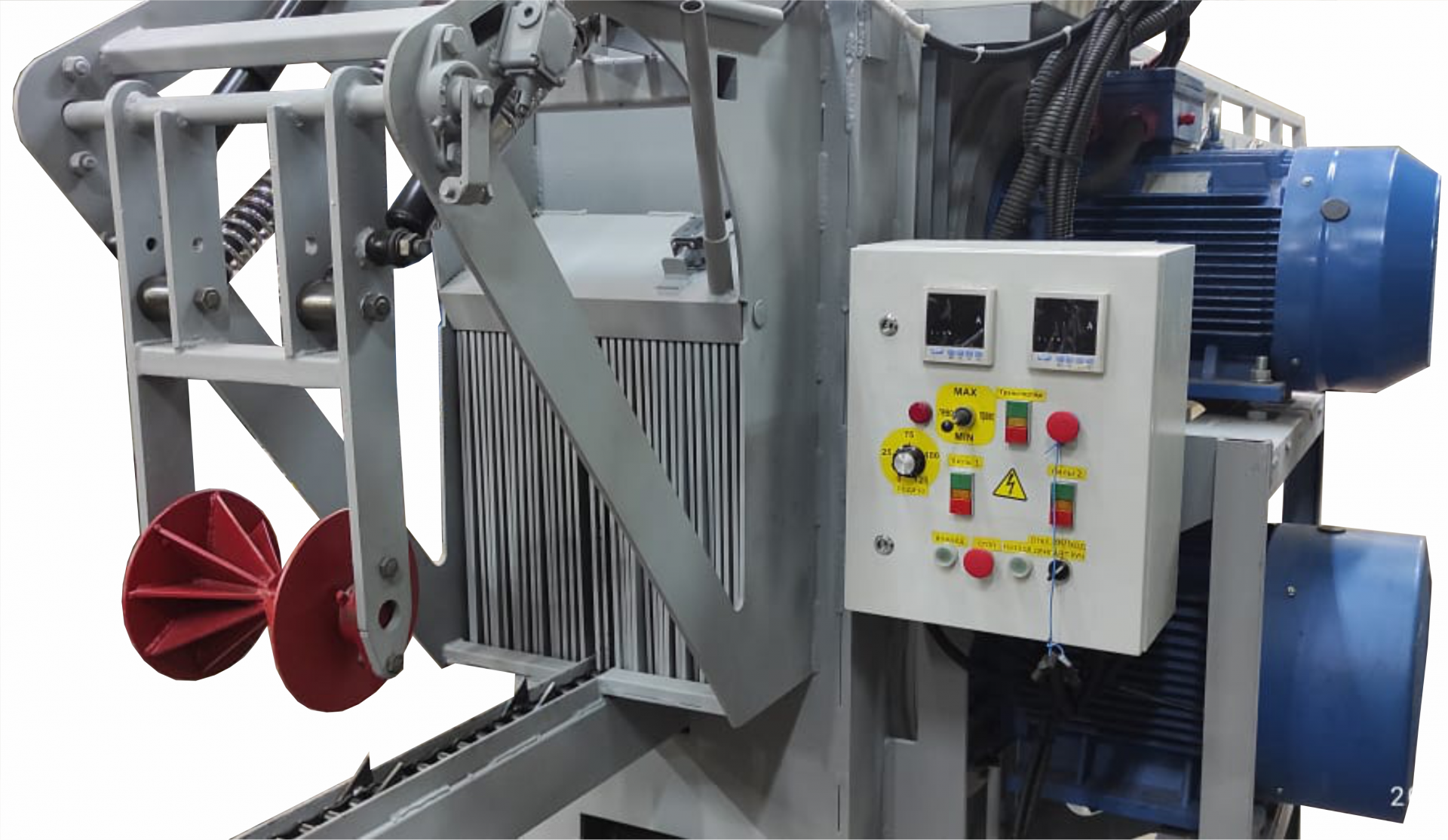

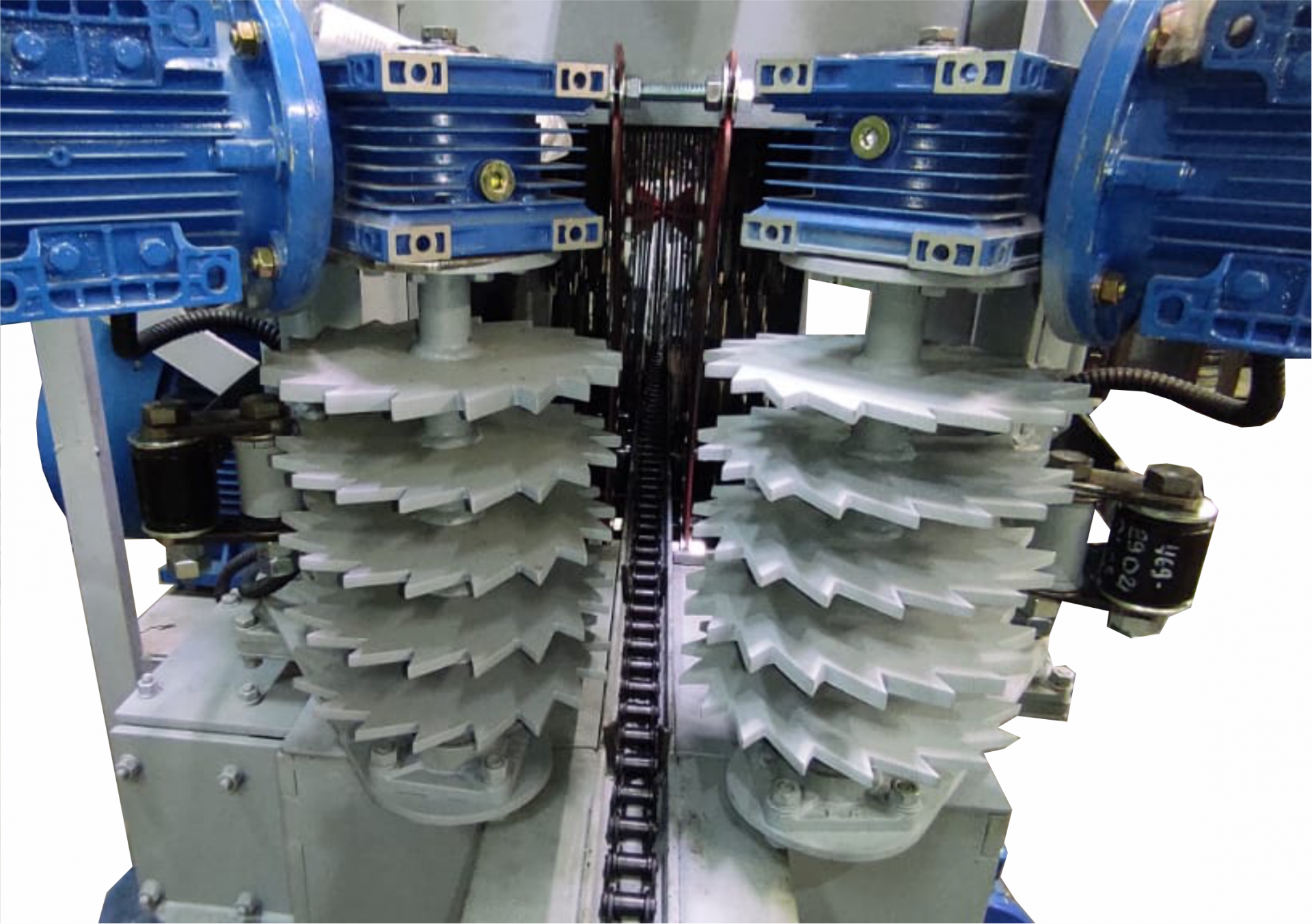

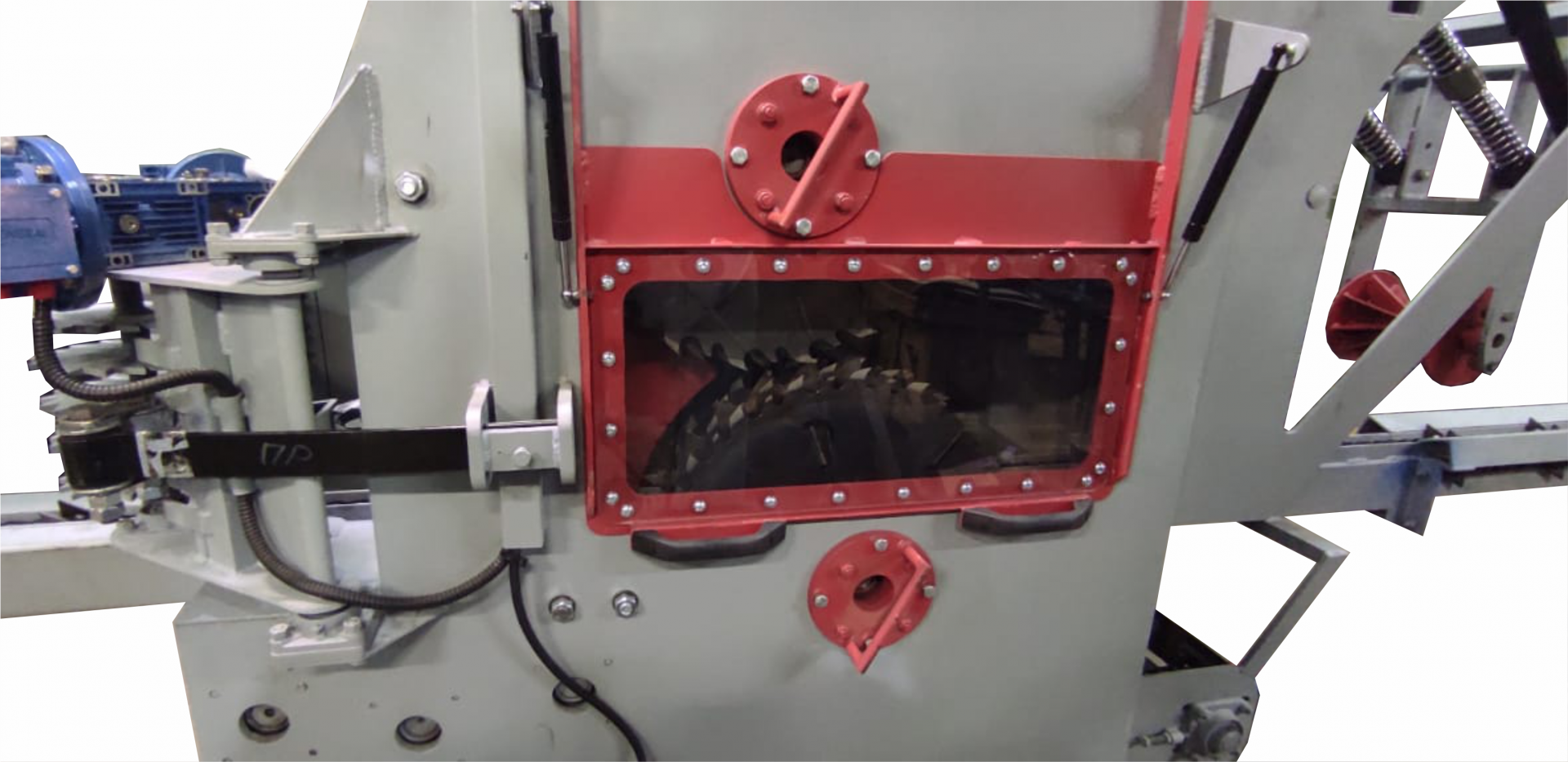

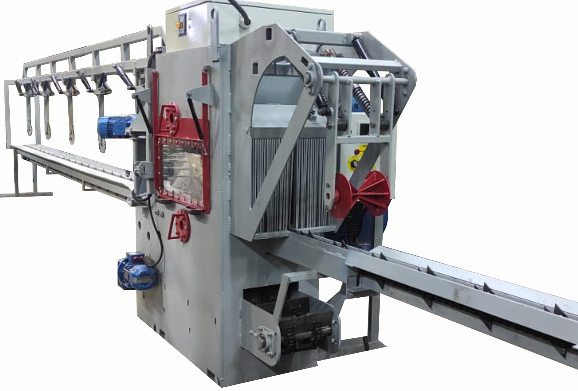

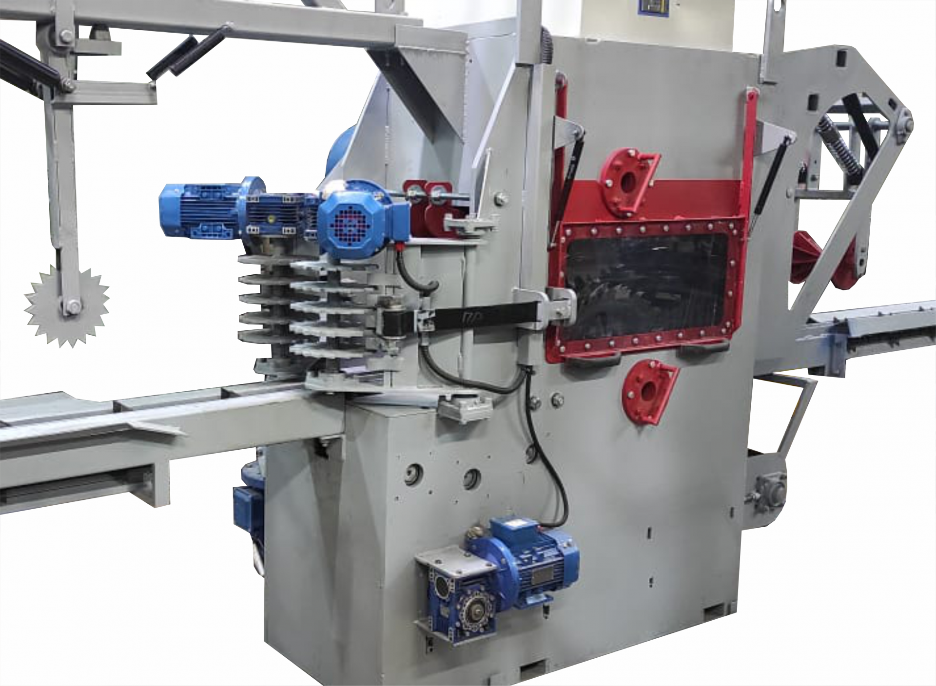

Брусующий станок СБ 470-2В предназначен для распиловки круглого леса на пиломатериал (лафет, необрезная доска, горбыль). Многопильный брусовал СБ 470-2В завода «Геликон-А» представляет собой двухвальный многопильный станок проходного типа, распиливающий брёвна дисковыми пилами диаметром 630 мм. Усиленная, листовая (16мм) конструкция корпуса, изготовленная при помощи плазменной резки, гарантирует вибрационную устойчивость и жесткость корпуса станка во время всего срока службы. В нижней части корпуса расположен скребковый транспортер для удаления опила из зоны пиления. Бревнопил является станком первого ряда в деревообрабатывающей линии, состоящей из нескольких станков для соответствующих этапов переработки леса.

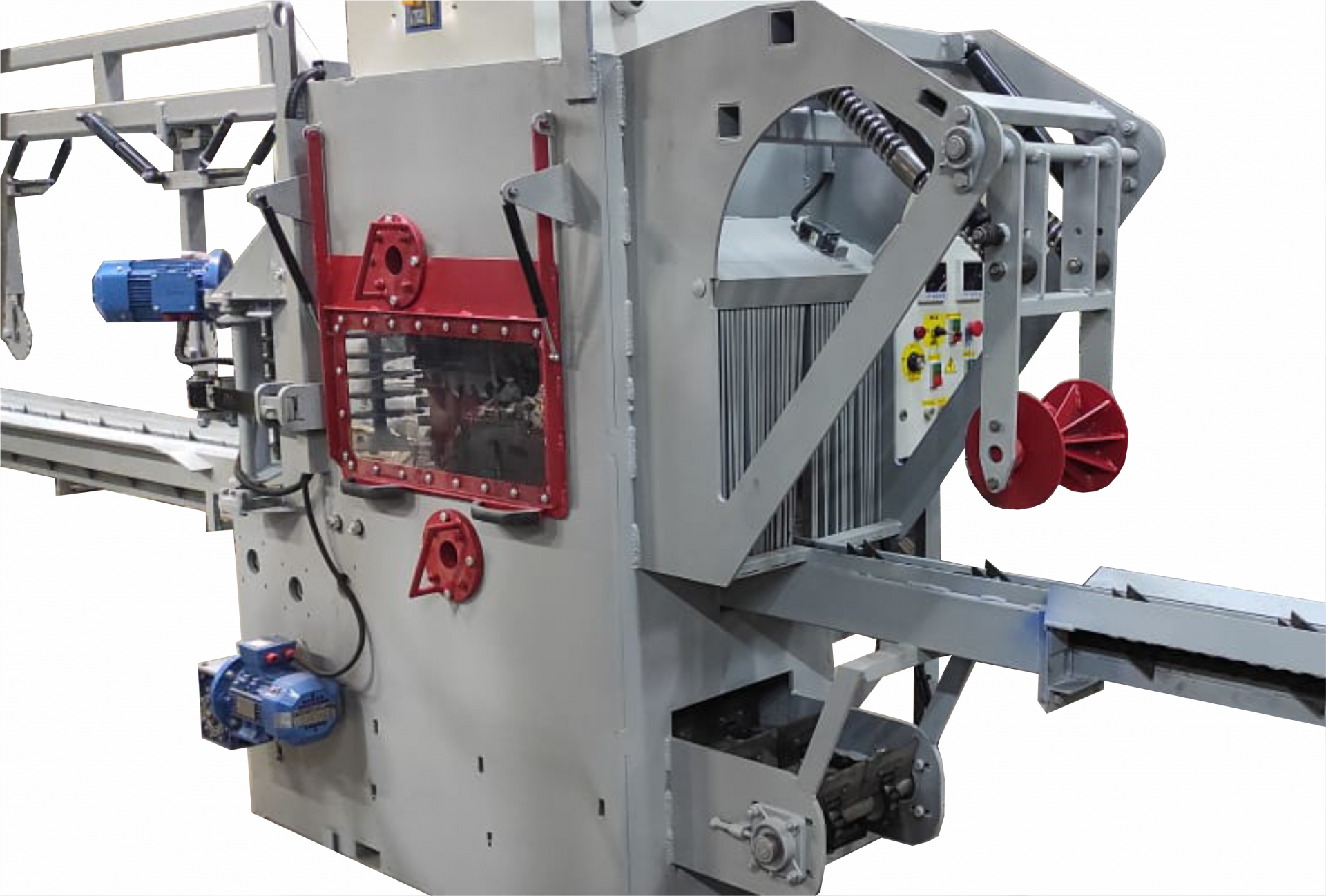

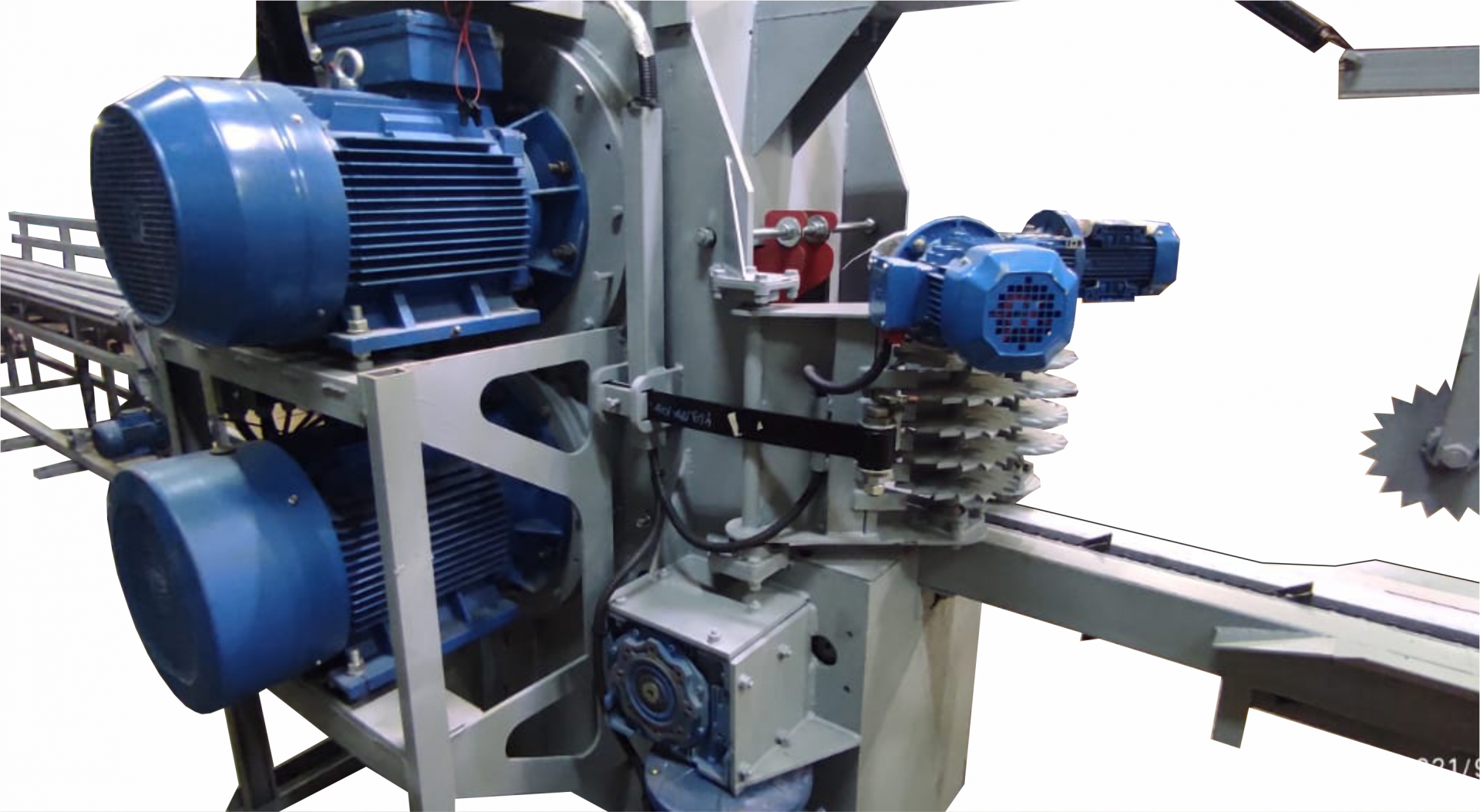

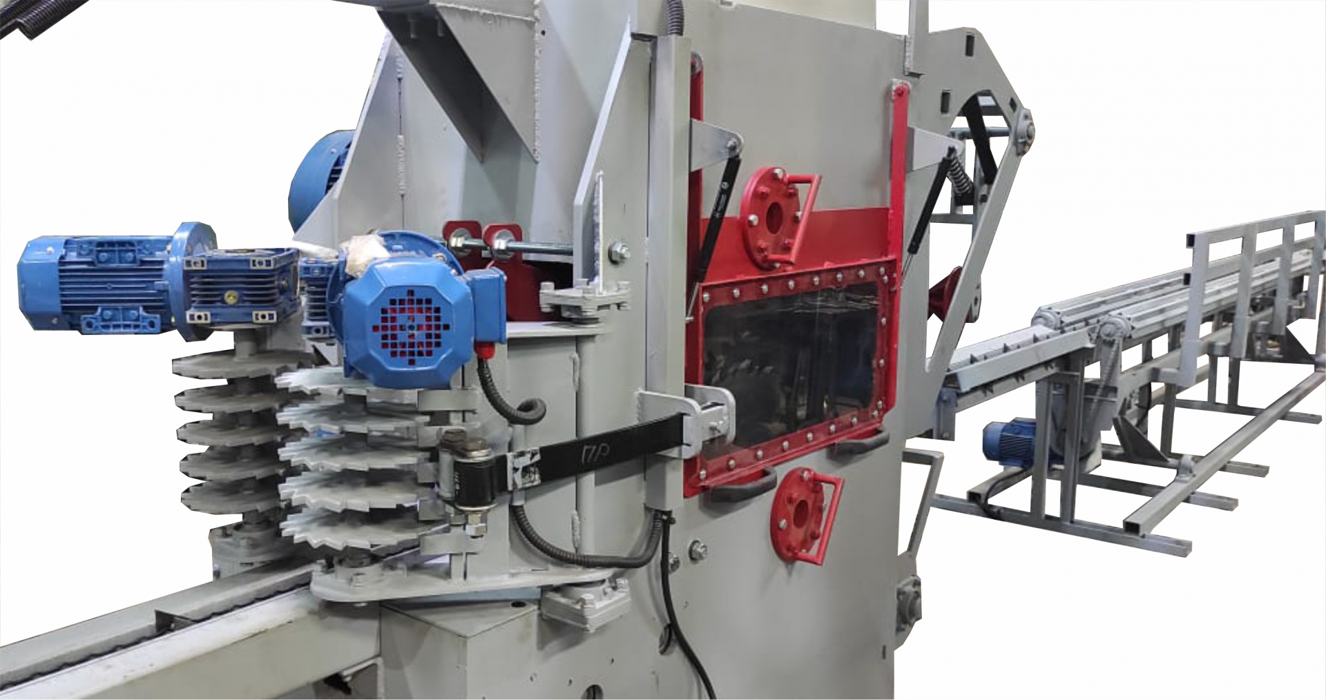

Брусующий станок СБ 470-2В оснащен и укомплектован:
Подающим транспортером с цепной подачей и механизированным кантователем для оптимального расположения бревна, управление которым осуществляет оператор станка.Приемным транспортером с цепной подачей для направления и удержания лафета.
Преимущества станка:
Возможна установка до 16 дисковых пил на двух валах.Высокая производительность - позволяет перерабатывать до 200 м3 круглого леса в смену.Плавная регулировка хода - позволяет выбирать максимальную скорость в зависимости от диаметра бревна, что увеличит производительность станка.Поочерёдный пуск двигателя - обеспечивает защиту от перегрузки в электрической сети.Прямая посадка шпинделя на двигатель - позволяет передавать мощность без потерь, в отличие от станков с ременной передачей.Работа одним валом - возможность работы только одним (нижним) валом для распиловки тонкомера.Быстрая замена - быстрый съем пильных дисков для заточки или замены.Усиленная безопасность - в случае подачи бревна, диаметром больше максимального, на станке предусмотрен ограничитель, который срабатывает автоматически, останавливая подачу и препятствуя заклиниванию станка.Когтевая зашита - обеспечивает дополнительную безопасность при работе станка.Преимущества станка - отсутствие гидравлики/пневматики позволяет работать при низких температурах, а именно до -30 градусов по Цельсию.
