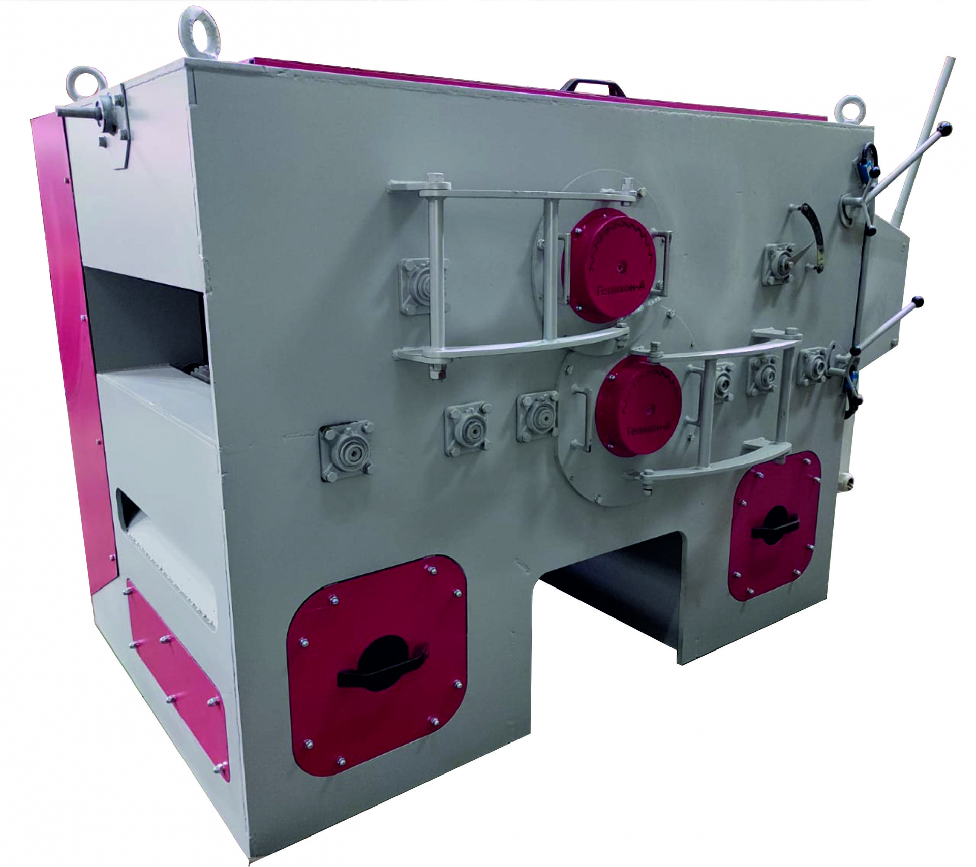

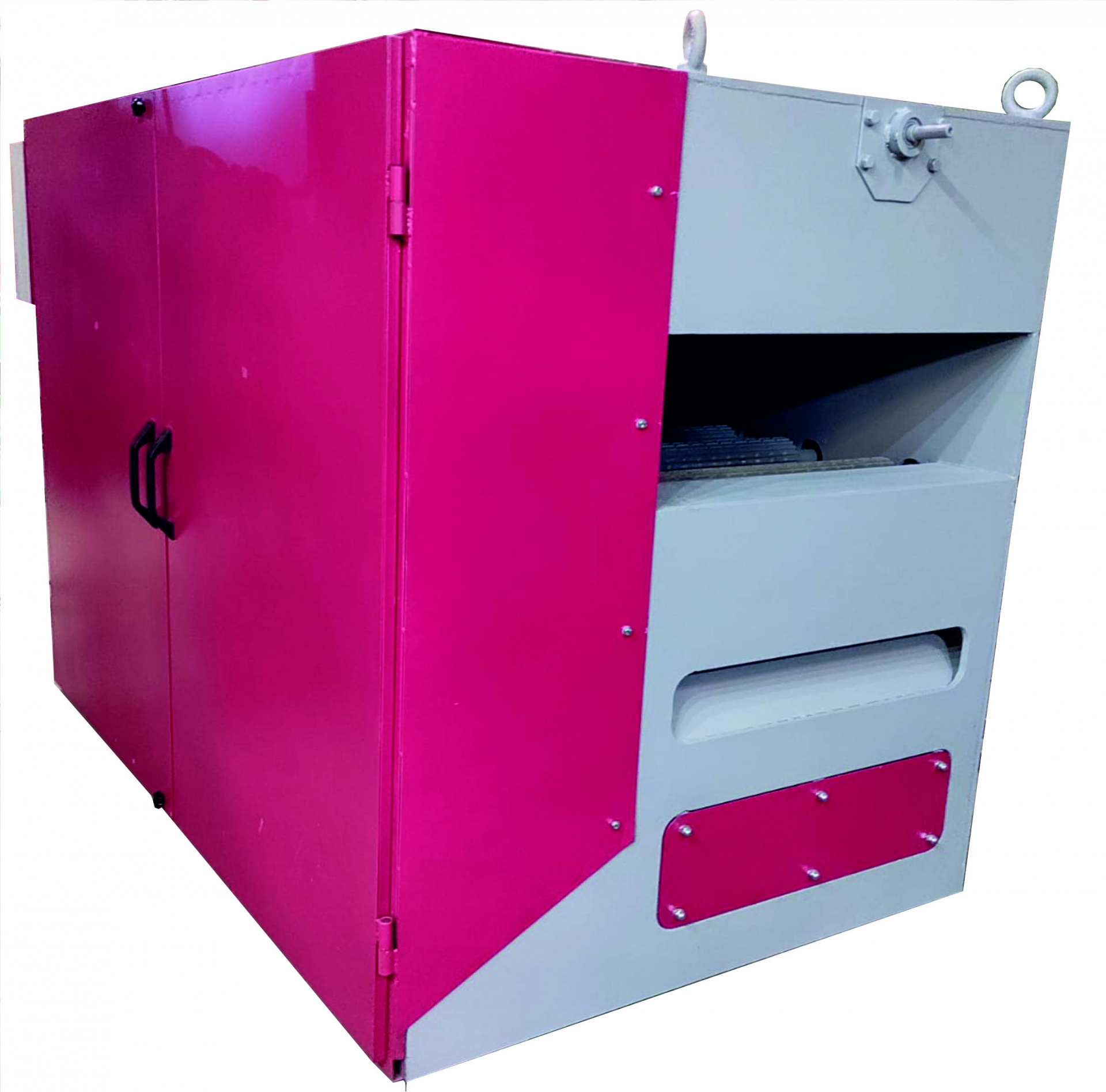

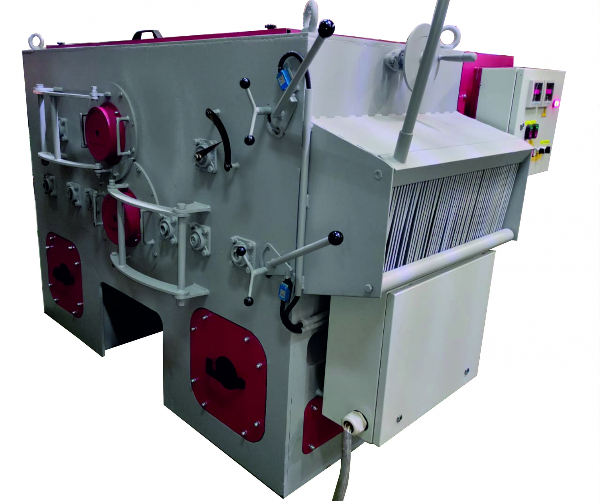

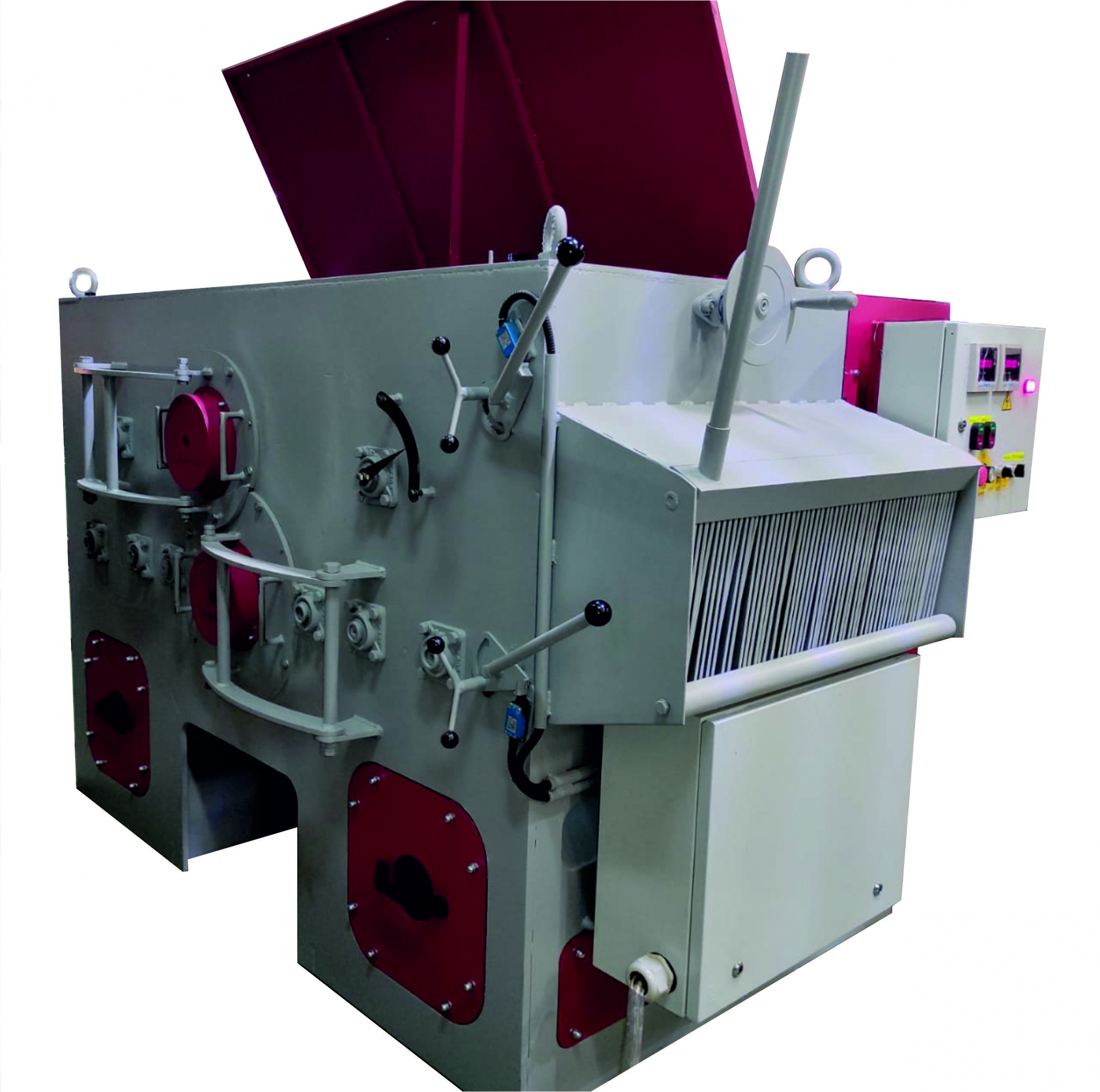

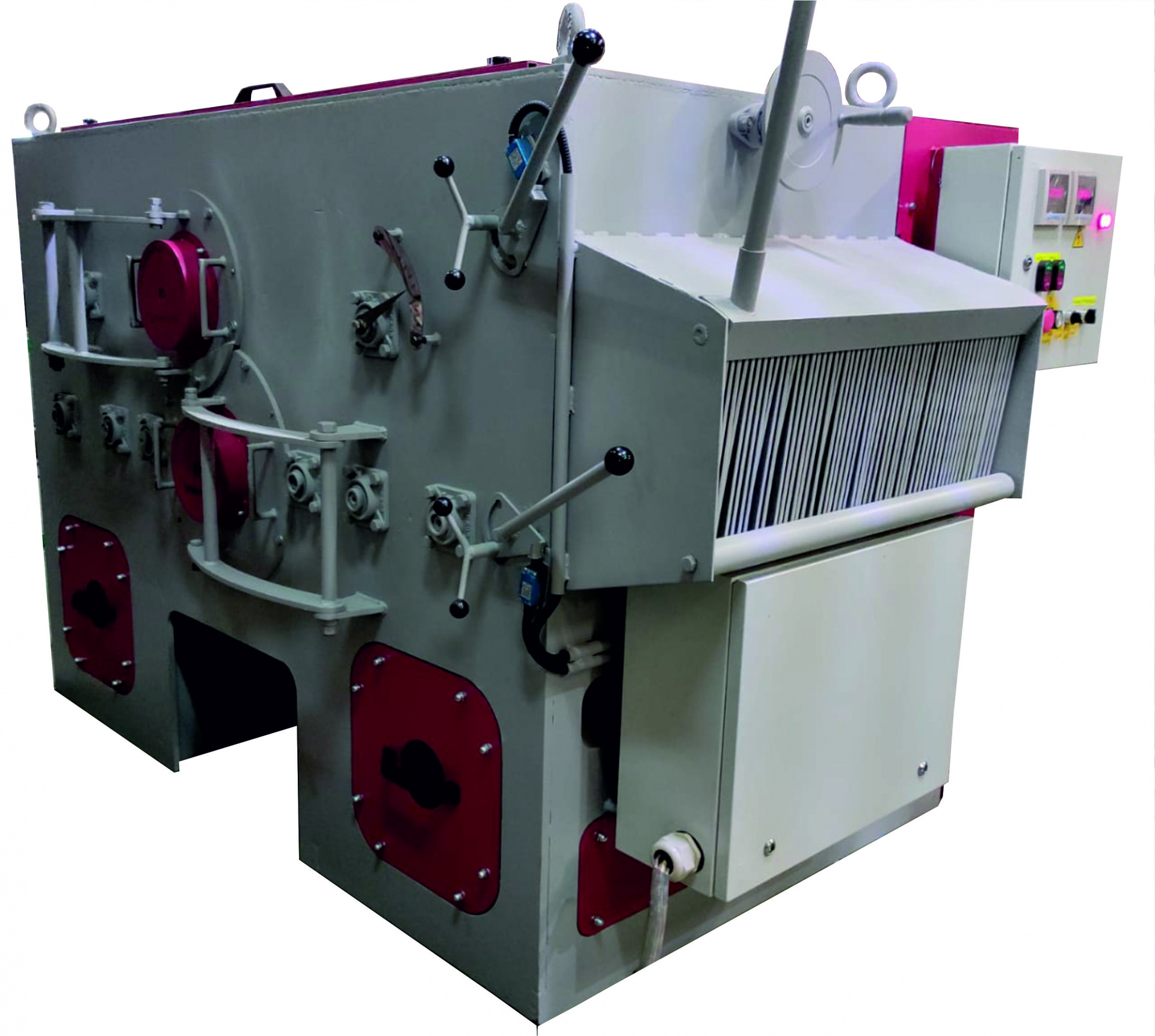

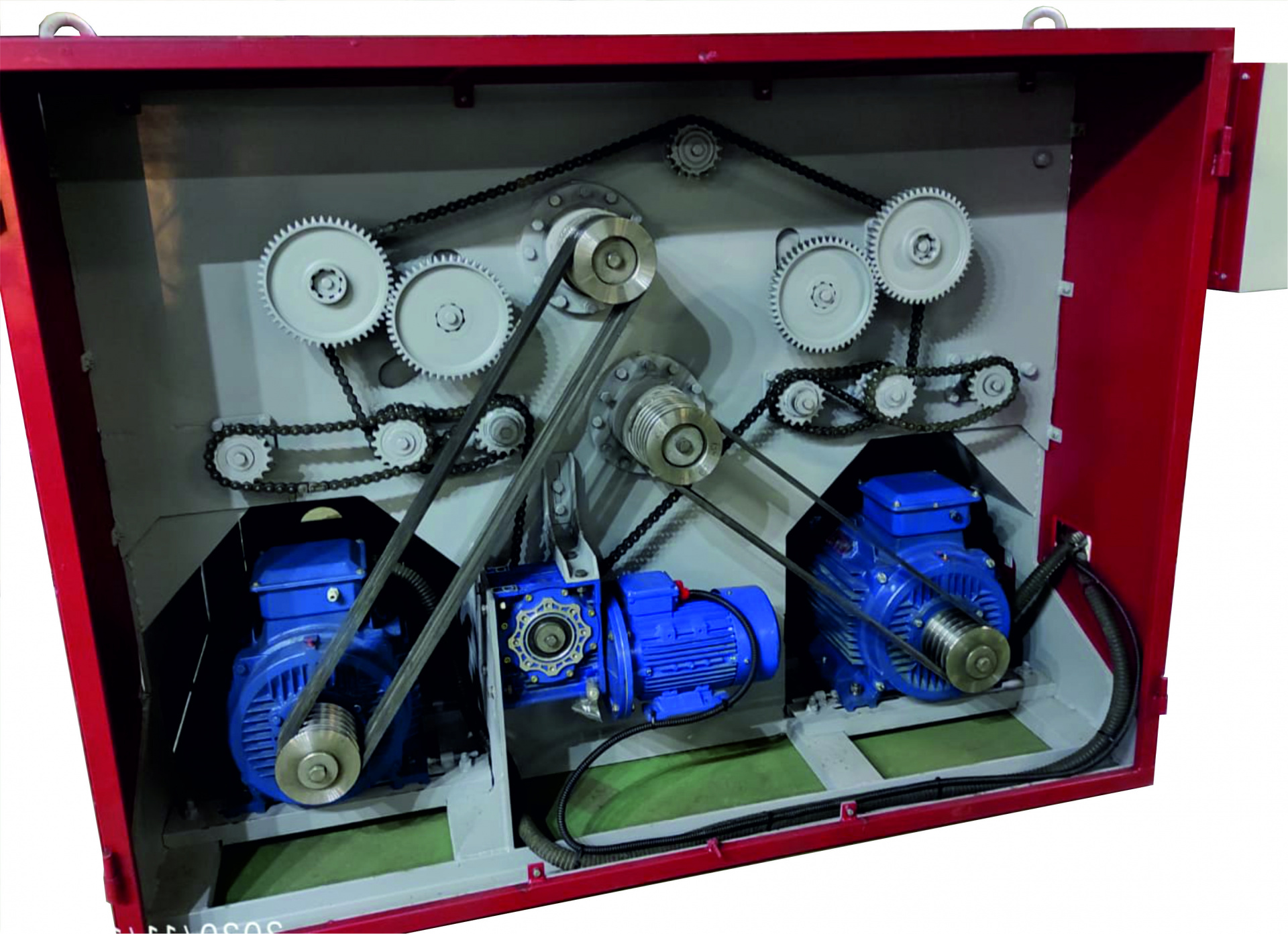

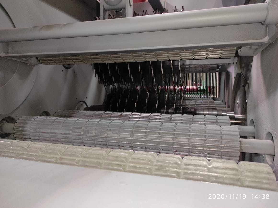

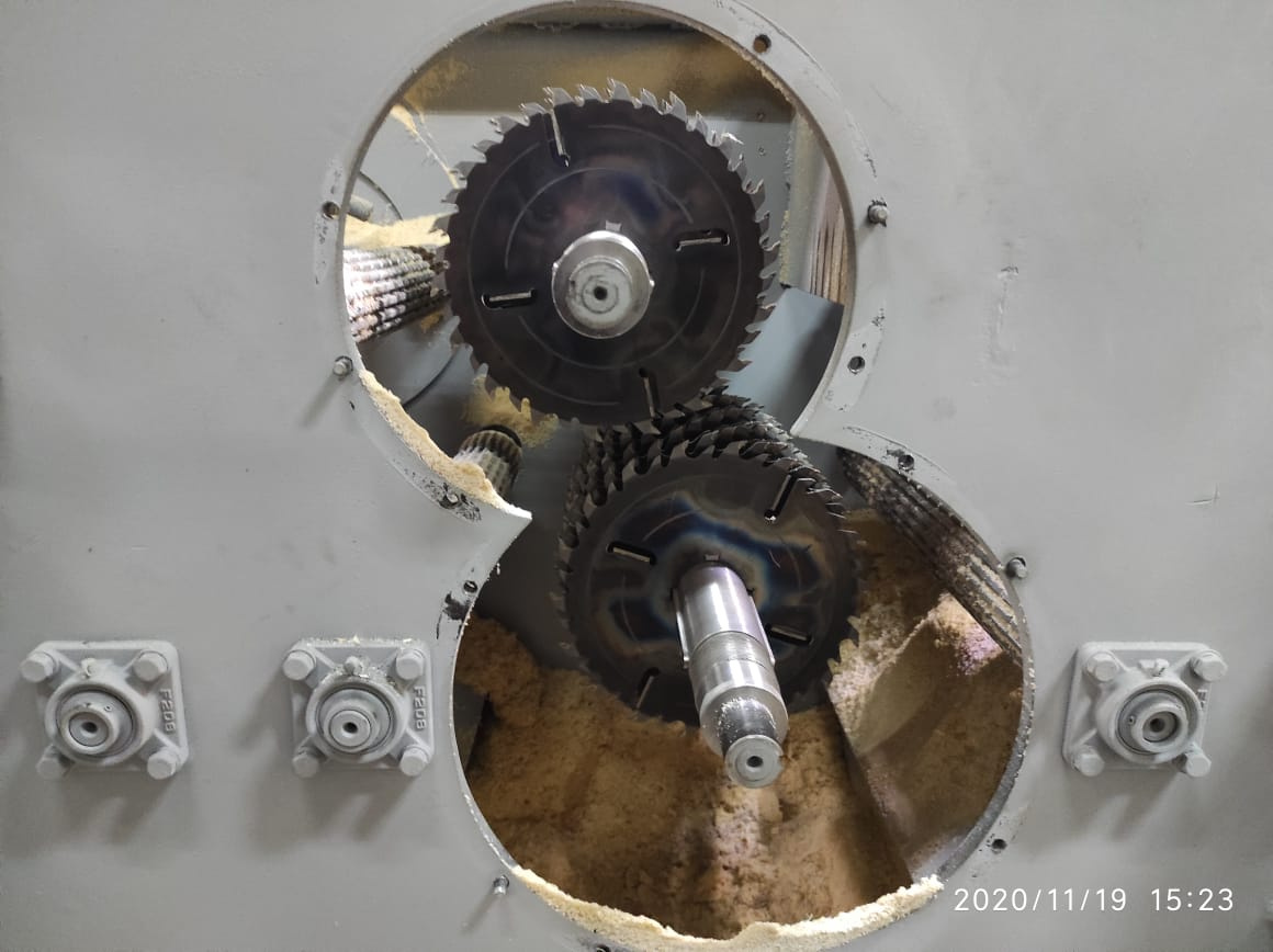

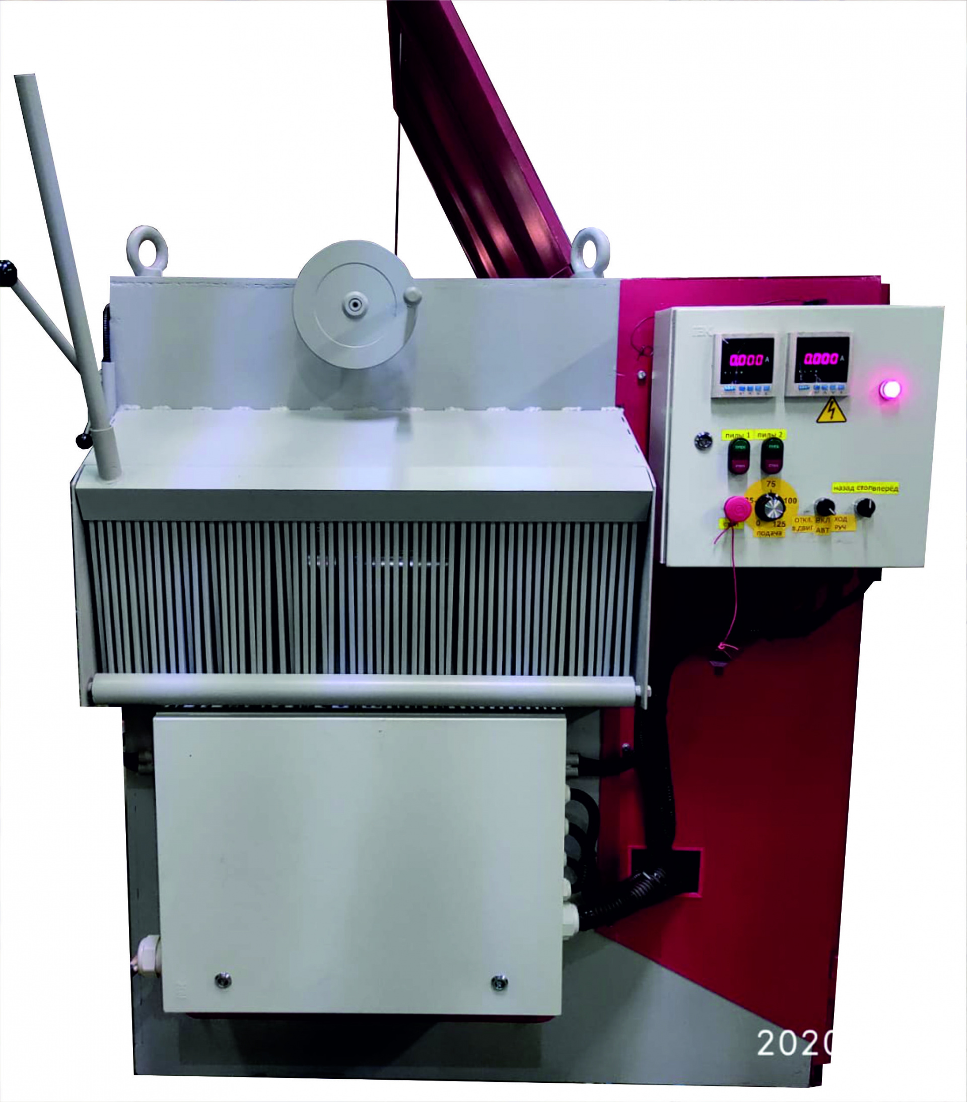

Двухвальный дисковый многопил Белая Акула (ЦМД-210 NEXT) используется для распиловки 2-х, 3-х, 4-х кантного бруса толщиной до 210. 2-х вальная технология имеет преимущества перед одновальной. Используя пилы меньшего диаметра, меньше толщина пропила, соответственно меньше отходов, а главное больше выход пиломатериала!
Преимущества многопильного станка БЕЛАЯ АКУЛА

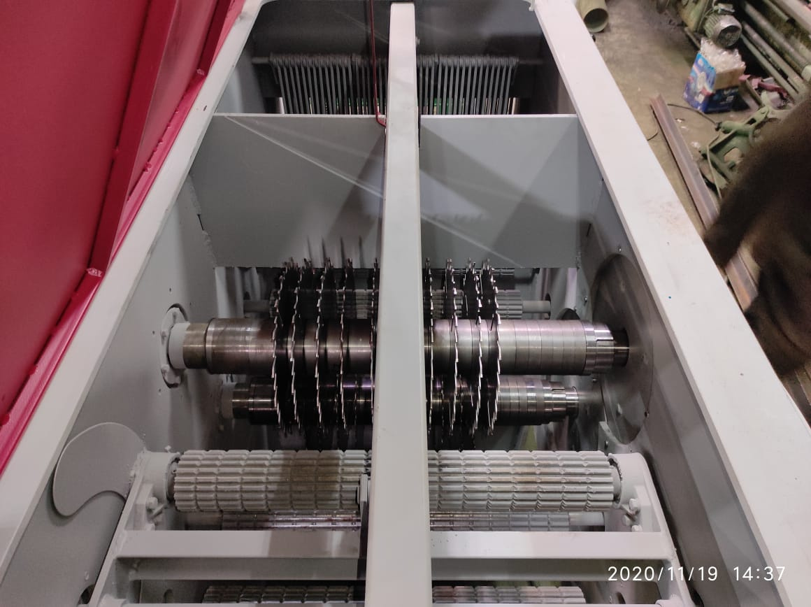

  • Высота пропила до 210 мм - при работе 2 валам и 20 пилами по 350 мм. позволяет производить широкий ассортимент продукции.
  • Возможность работы 1 валом - при необходимости на станке Белая Акула возможно производить распиловку только нижним валом, в таком случае можно использовать пилы меньшего диаметра: пилы 450 мм пропил до 160 мм / пилы 400 мм пропил до 130 мм / пилы 350 мм пропил до 110 мм.
  • Расстояние между крайними пилами 700 мм - увеличенный размер постава позволит иметь запас в случае пиления неровных заготовок (а также с широким комелем).

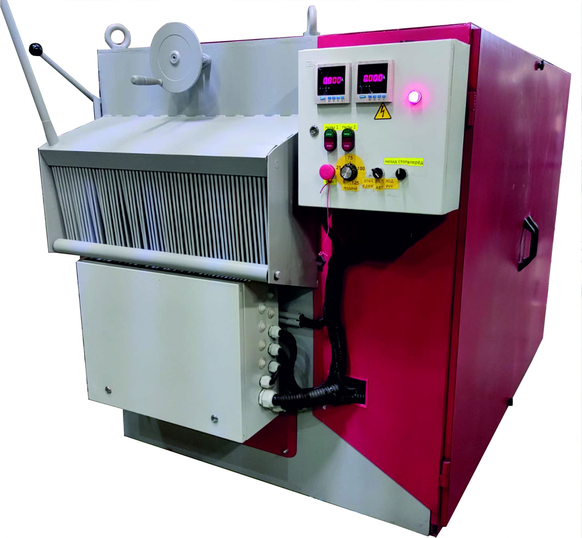

  • Плавная регулировка хода - позволяет выбирать максимальную скорость в зависимости от толщины заготовки, что увеличит производительность станка.
  • Плавный пуск двигателя - обеспечивает защиту от перегрузки в электрической сети.

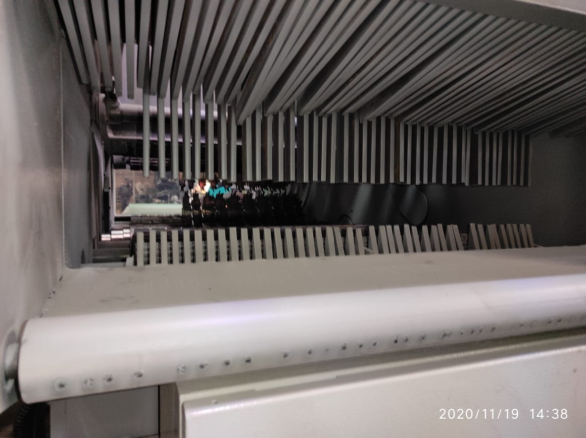

  • Две когтевые защиты (верхняя и нижняя) - обеспечивает дополнительную безопасность оператора при работе станка.
  • Наличие амперметра - позволяет отслеживать уровень нагрузки и предотвращать возможную критическую ситуацию.

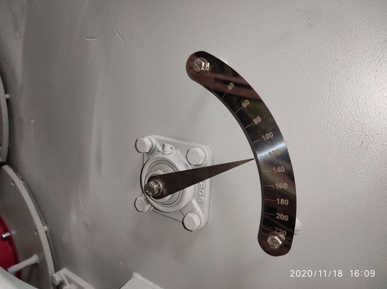

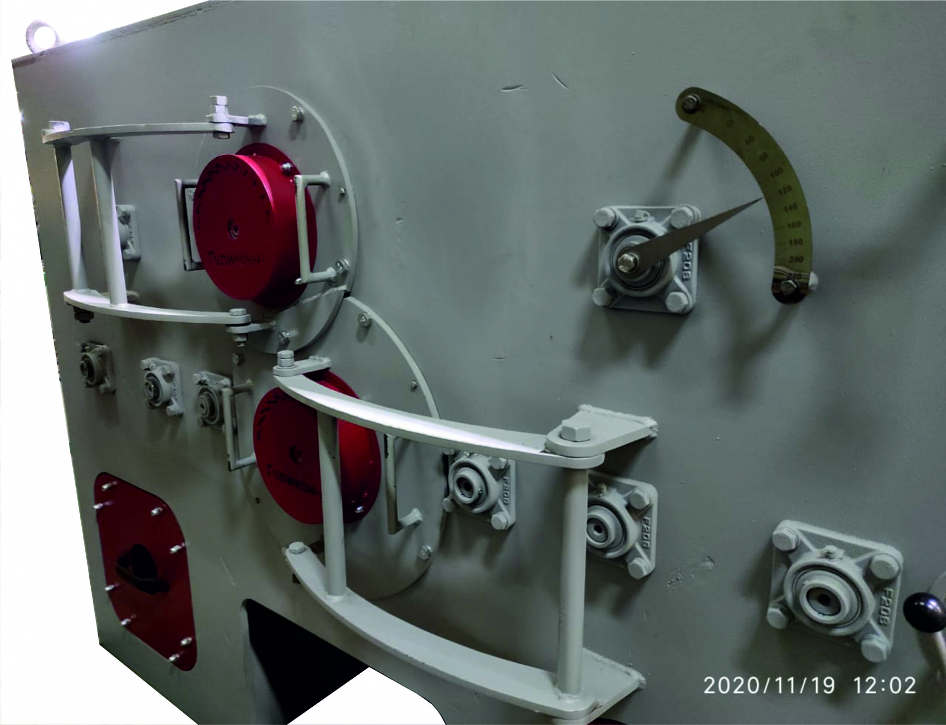

  • Быстрая регулировка - регулировка высоты прижимных рябух многопила производится одновременно от одного штурвала, что ускоряет процесс регулировки.
  • Увеличенный вес до 3000 кг - толщина стенок металла 16 мм. позволяет исключить наличии вибрации при пилении, а значит повышается качество пиломатериала.
  • Максимальная высота пропила, мм210Максимальное расстояние между крайними пилами, мм700Просвет станка, мм750Минимальная длина обрабатываемого материала, м1,2Диаметр устанавливаемых пил, мм300, 350, 400, 450Диаметр пильного вала, мм75Количество пильных валов, шт2Максимальное количество пил на пильном валу, шт10Частота вращения пильного вала, об/мин3000Мощность электродвигателя обрабатываемого узла, кВт30, 37, 45, 55Скорость пиления (расчетная), м/миндо 18,5Мощность электродвигателя узла подачи, кВт3Мощность электродвигателя узла подачи (продольного перемещения заготовки), кВт3Напряжение эл. сети, В380Род тока, Гцтрехфазный, 50Длина, мм2310Ширина, мм1410Высота, мм1570Масса, кгдо 2900
