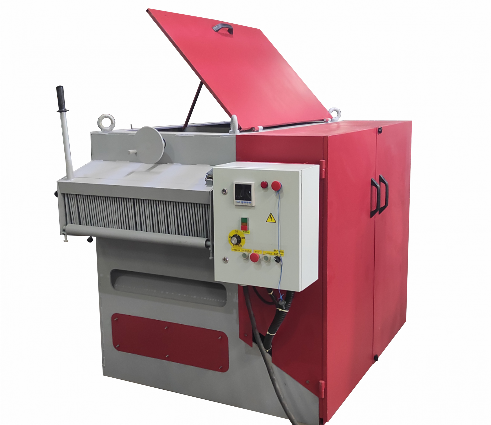

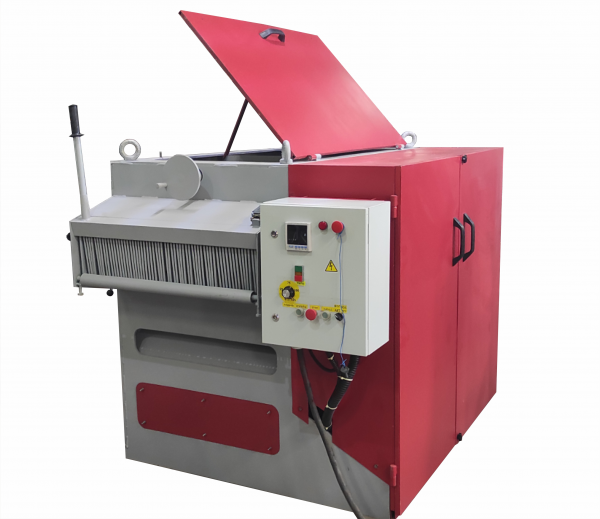

Станок дисковый многопильный ЦМД-160 NEXT
Станок представляет собой станину из листового металла толщиной 16 мм, на которой смонтирован приводной, пильный узел и привод подачи. Необходимое расстояние между дисковыми пилами устанавливается специальными распорными втулками (проставками). Станок имеет двухрядную когтевую завесу с верхними и нижними когтевыми шторками. Перемещение бревна осуществляется приводными рябухами (7 шт), что обеспечивает высокую точность перемещения заготовки и прямолинейность хода. Скорость перемещения имеет плавную регулировку, через частотный преобразователь. Привод пильного вала осуществляется от электродвигателя 55 кВт,75 кВт (45 кВт по спец заказу) и частотой вращения 3000 об/мин через клиноременную передачу, что снижает вибрации передаваемые от работающего двигателя на пильный вал и увеличивает долговечность подшипниковых опор вала, способствует повышению качества обрабатываемых поверхностей. Посадочный диаметр дисковых пил - 75 мм (с двумя шпоночными пазами). Применение в станке 1-го пильного вала дает возможность распиливать брус толщиной до 160 мм пилами малого диаметра и небольшой толщины пропила, что увеличивает выход пиломатериала.
Преимущества станка ЦМД-160 NEXT
  • Высота заготовки до 160 мм - позволяет производить широкий ассортимент продукции.
  • Плавная регулировка хода - позволяет выбирать максимальную скорость в зависимости от толщины заготовки, что увеличит производительность станка.
  • Плавный пуск двигателя - обеспечивает защиту от перегрузки в электрической сети.
  • Расстояние между крайними пилами 700 мм - увеличенный размер постава позволит иметь запас в случае пиления неровных заготовок (а также с широким комлем).
  • Две когтевые защиты (верхняя и нижняя) - обеспечивает дополнительную безопасность оператора при работе станка.
  • Нижние приводные рябухи (5 шт) - обеспечивает высокую точность перемещения заготовки и прямолинейность хода.
  • Наличие амперметра - позволяет отслеживать уровень нагрузки и предотвращать возможную критическую ситуацию.
  • Специальные распорные втулки (проставки) входят в стоимость станка.
