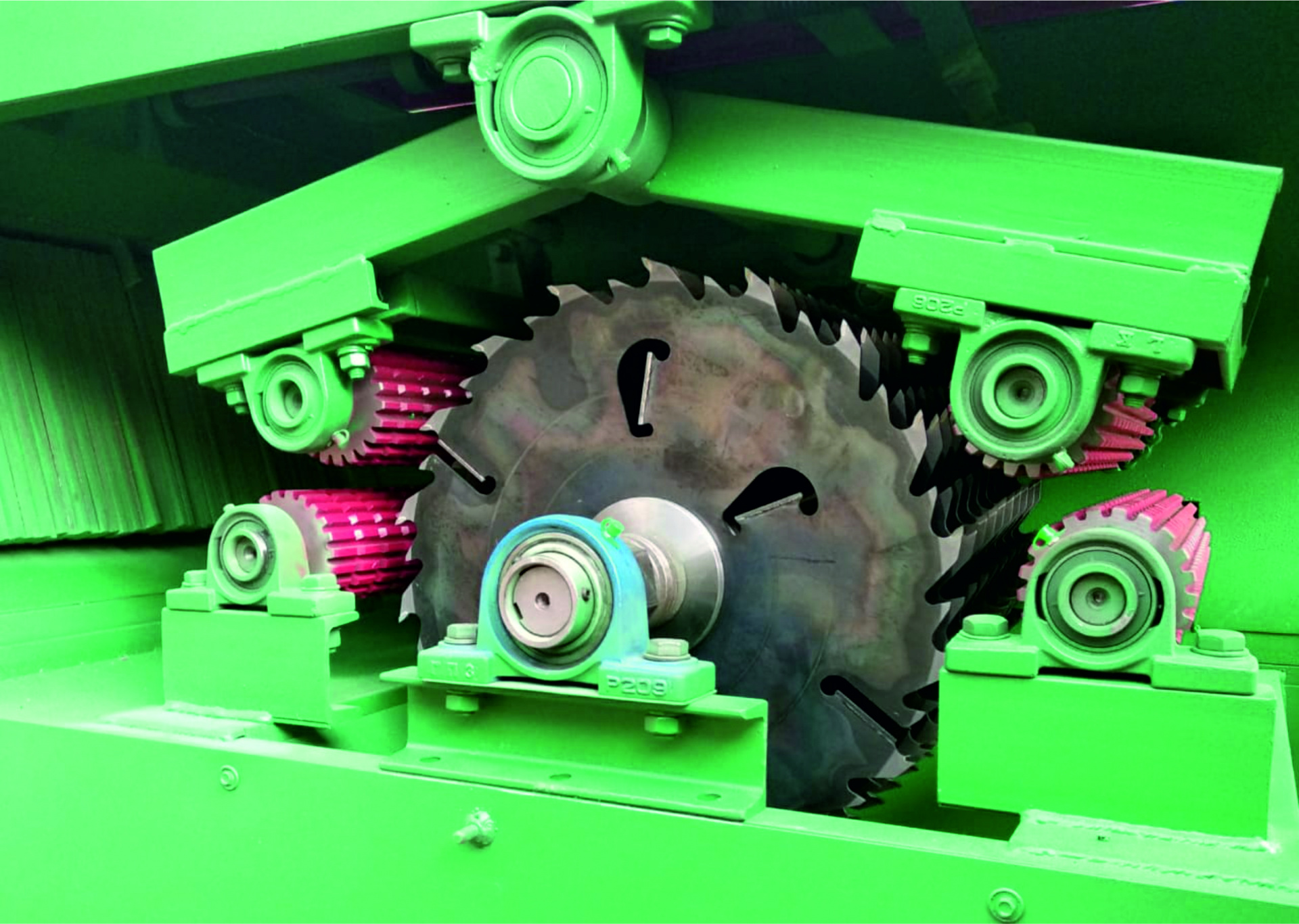

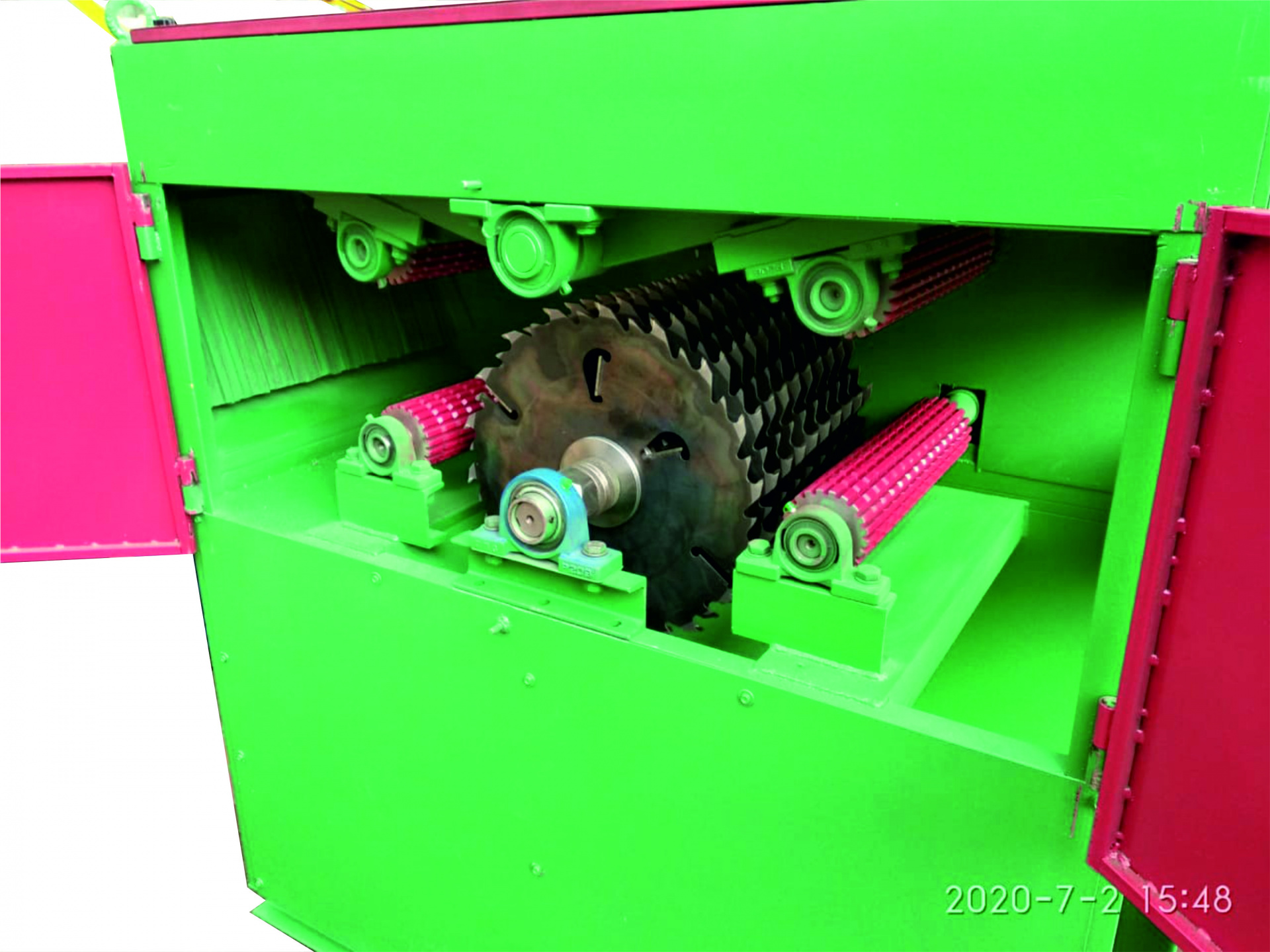

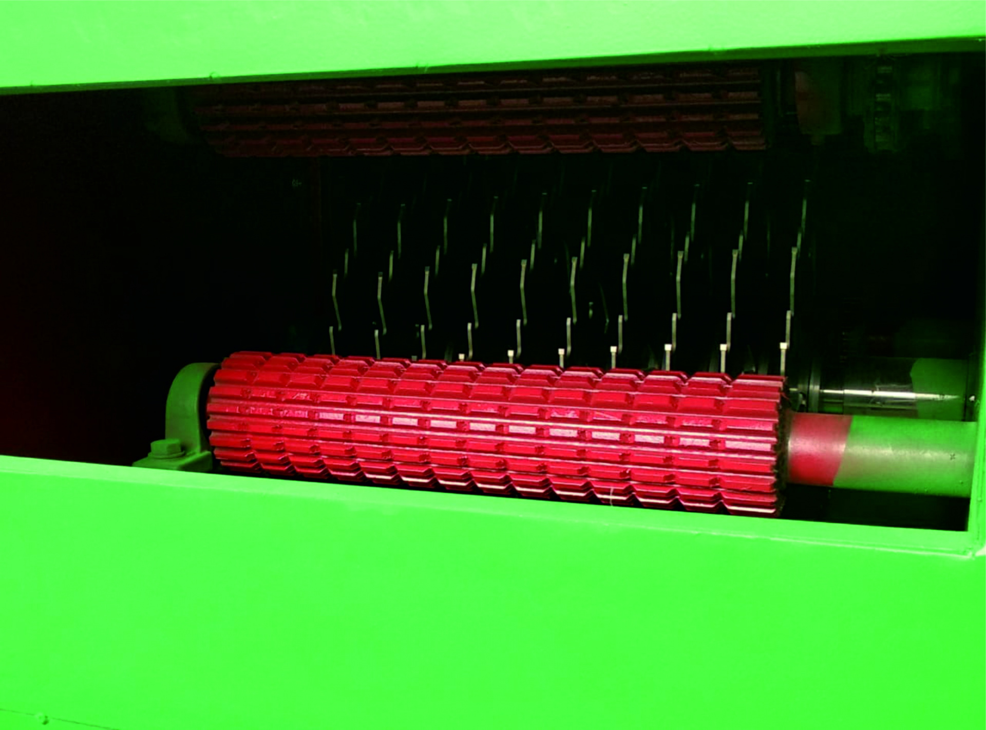

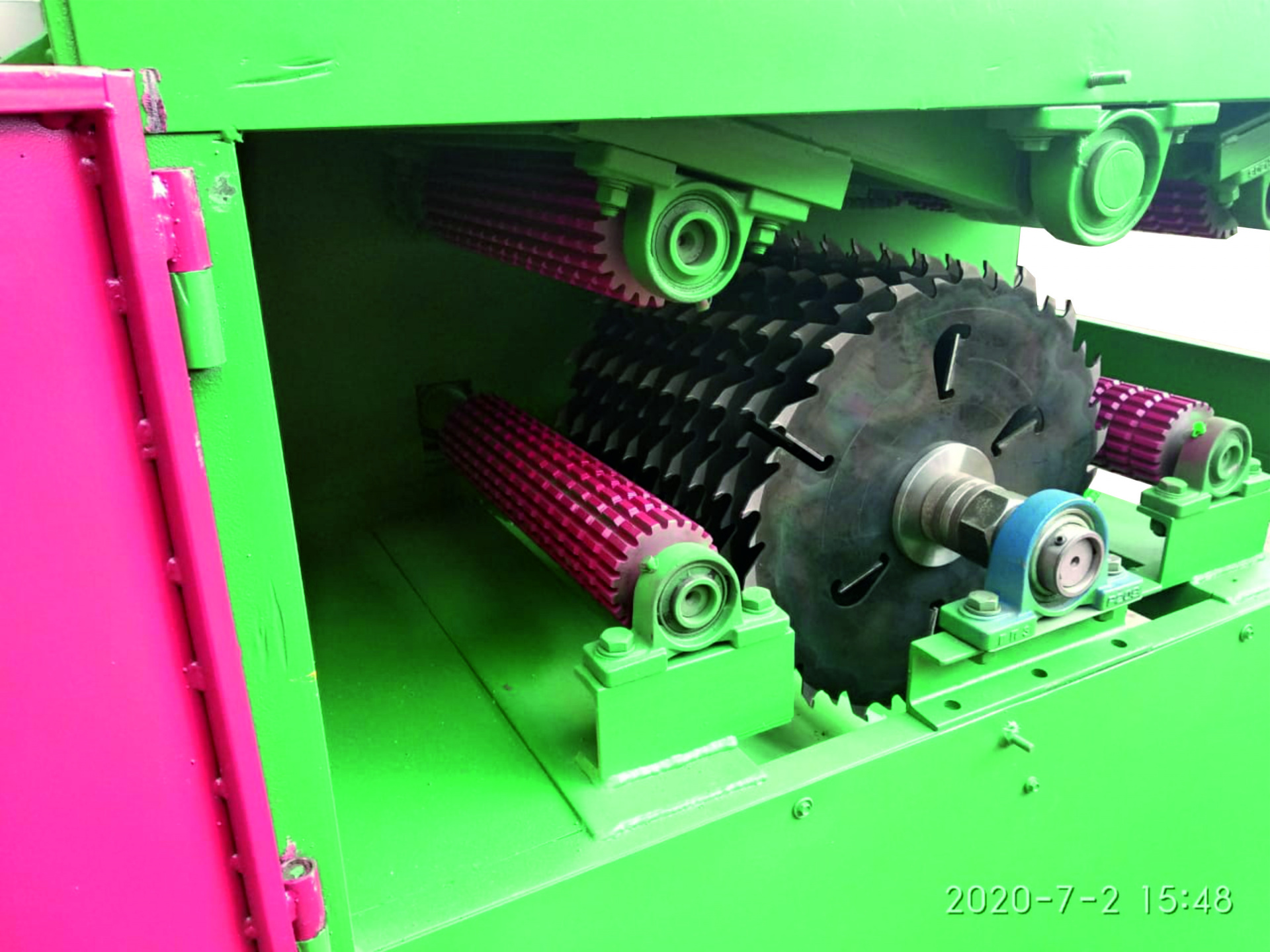

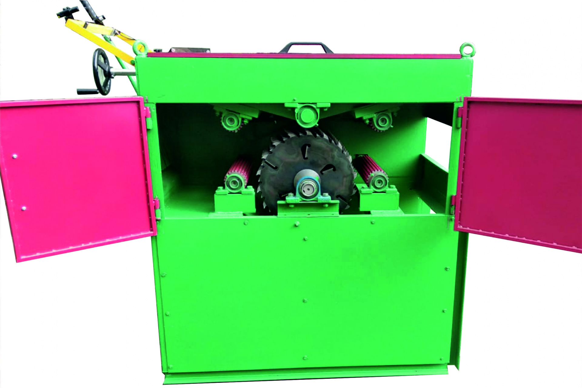

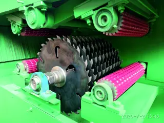

Конструкция дискового одновального многопила ЦМД-150м (55 кВт)

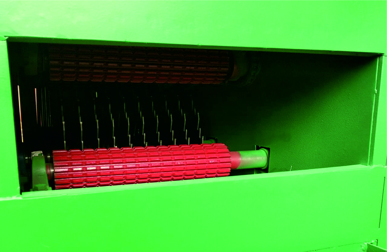

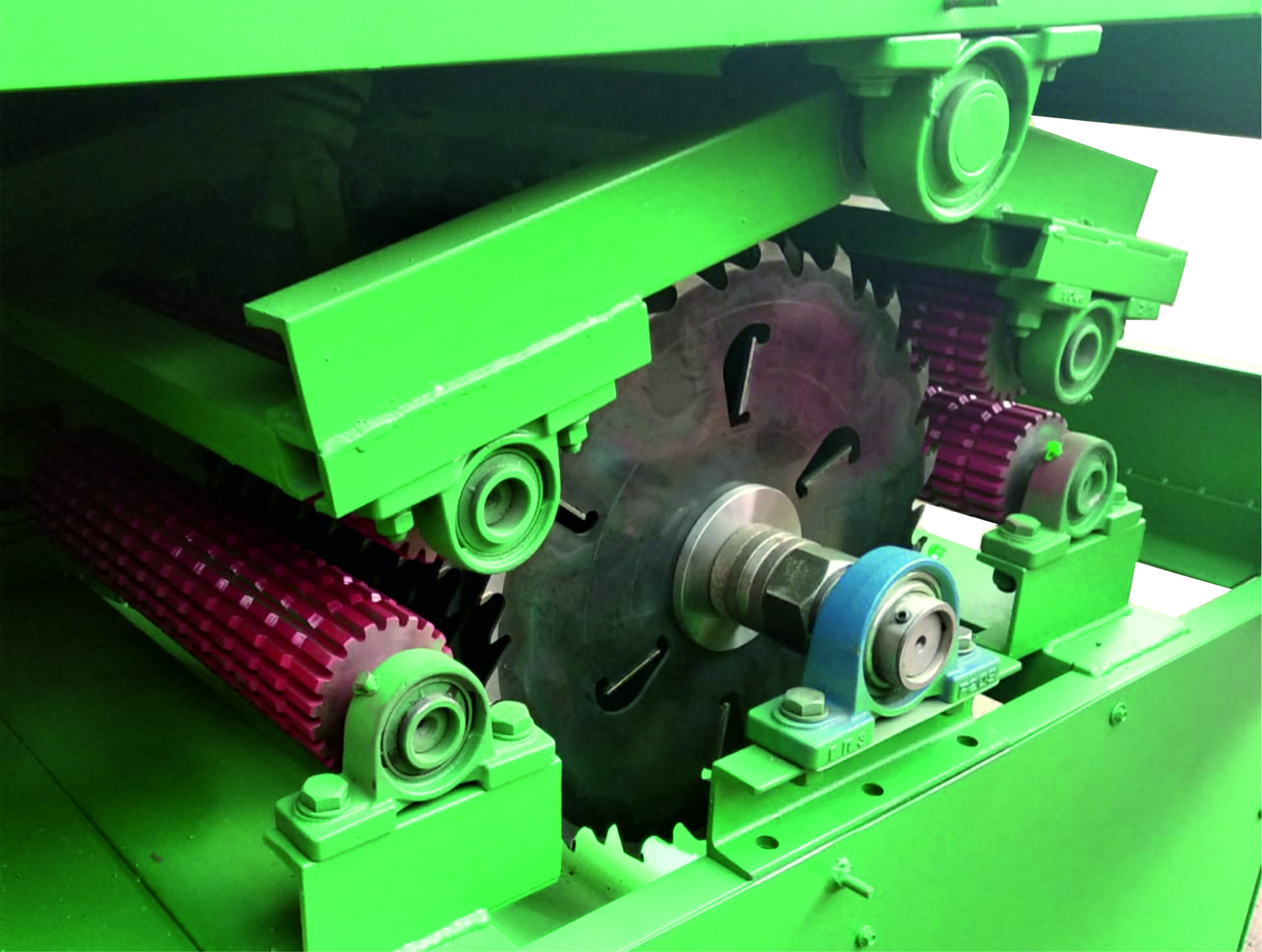

На станках может устанавливаться до 10 дисковых пил, диаметром до 450 мм. При пилении бруса меньшей высоты, можно использовать пилы меньшего диаметра – это позволяет сократить ширину пропила и, следовательно, повысить процентный выход готового пиломатериала.
Пилы имеют частоту вращения 2600 об/мин., что обеспечивает высокое качество получаемого материала.
Скорость подачи материала имеет ступенчатую регулировку 4, 6, 9 м/мин (по заказу покупателя можно поставить плавную регулировку от 0 до 15 м/мин через частотный преобразрватель). В зависимости от нагрузки на пилы, по показаниям амперметра, устанавливается оптимальная скорость подачи. Это позволяет достигнуть такого режима работы, при котором электродвигатель и пилы работают без перегрузки в оптимальном режиме. В результате, срок службы пил увеличивается, а затраты на их обслуживание сокращаются.
Простая и надежная конструкция станков ЦМД-150м позволяет работать на них долгое время, при неизменно высоком качестве получаемой продукции.
Многопильный одновальный станок серии ЦМД-150м обладает максимальной производительностью и рентабельностью работы, благодаря высокой точности распила, минимальному количеству отходов от распиловки древесины, экономичному энергопотреблению, надежности и удобству в обслуживании и эксплуатации.

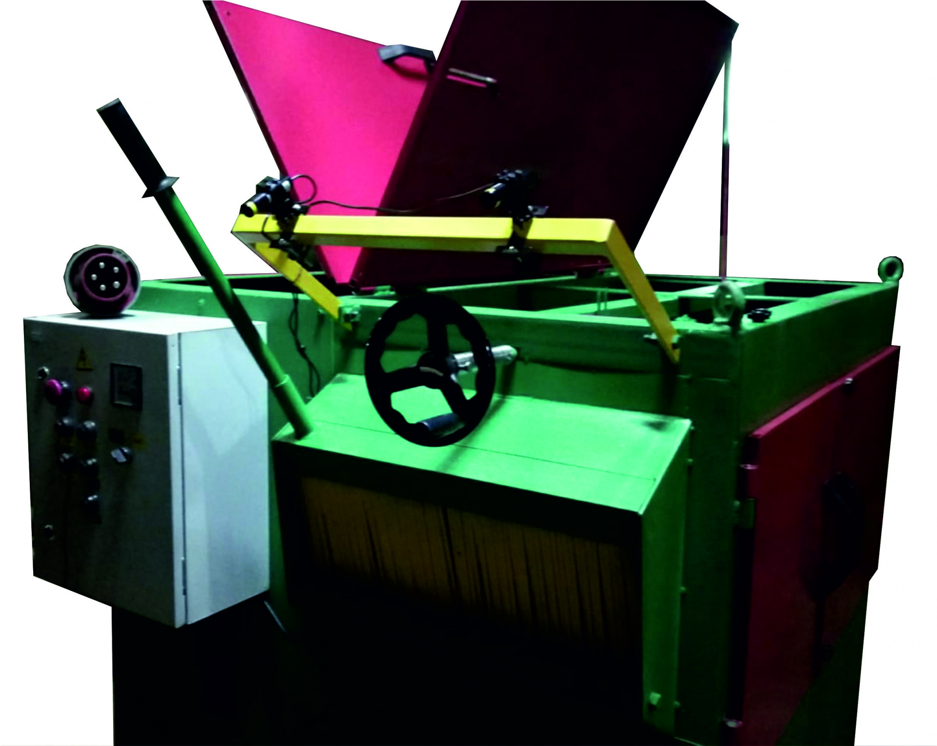

Род тока питающей сетипеременный трехфазный
Частота тока,Гц50
Используемое напряжение, В380
Ширина обрабатываемого материала
  • наибольшая, мм
  • наименьшая, мм
  • 600
  • 10
Толщина обрабатываемого материала
  • наибольшая, мм
  • наименьшая, мм
  • 160
  • 10
Длина обрабатываемого материала, мм, не менее800
Скорость резания, м/c, не менее58
Номинальная скорость подачи, м/мин4, 6, 9
Количество пил, шт., не более12
Расстояние между крайними пилами, мм, не более450
Диаметр пил, мм, наибольший450
Номинальный диаметр посадочной шейки под инструмент, мм50
Рекомендуемые пилы WoodCraft450х50х4.6/3.0/(18z+18)+6
Номинальная частота вращения вала, об/мин2600
Номинальное расстояние от пола до рабочей поверхности стола, мм950
Норма обслуживания, чел.2

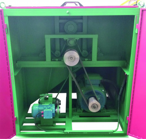

Редуктор червячныйNRW090-50
Количество электродвигателей многопила, шт2
Электродвигатель главного привода (пильного вала) номинальная мощность, кВт55
Номинальная частота вращения, об/мин2950
Электродвигатель привода подачи (подающих рябух):
  • номинальная мощность, кВт
  • номинальная частота вращения, об/мин
  • 1,1
  • 950
Суммарная мощность электродвигателей, кВт *ПРИ ДИАМЕТРЕ ПИЛ 500
56,1
Масса, кг1150

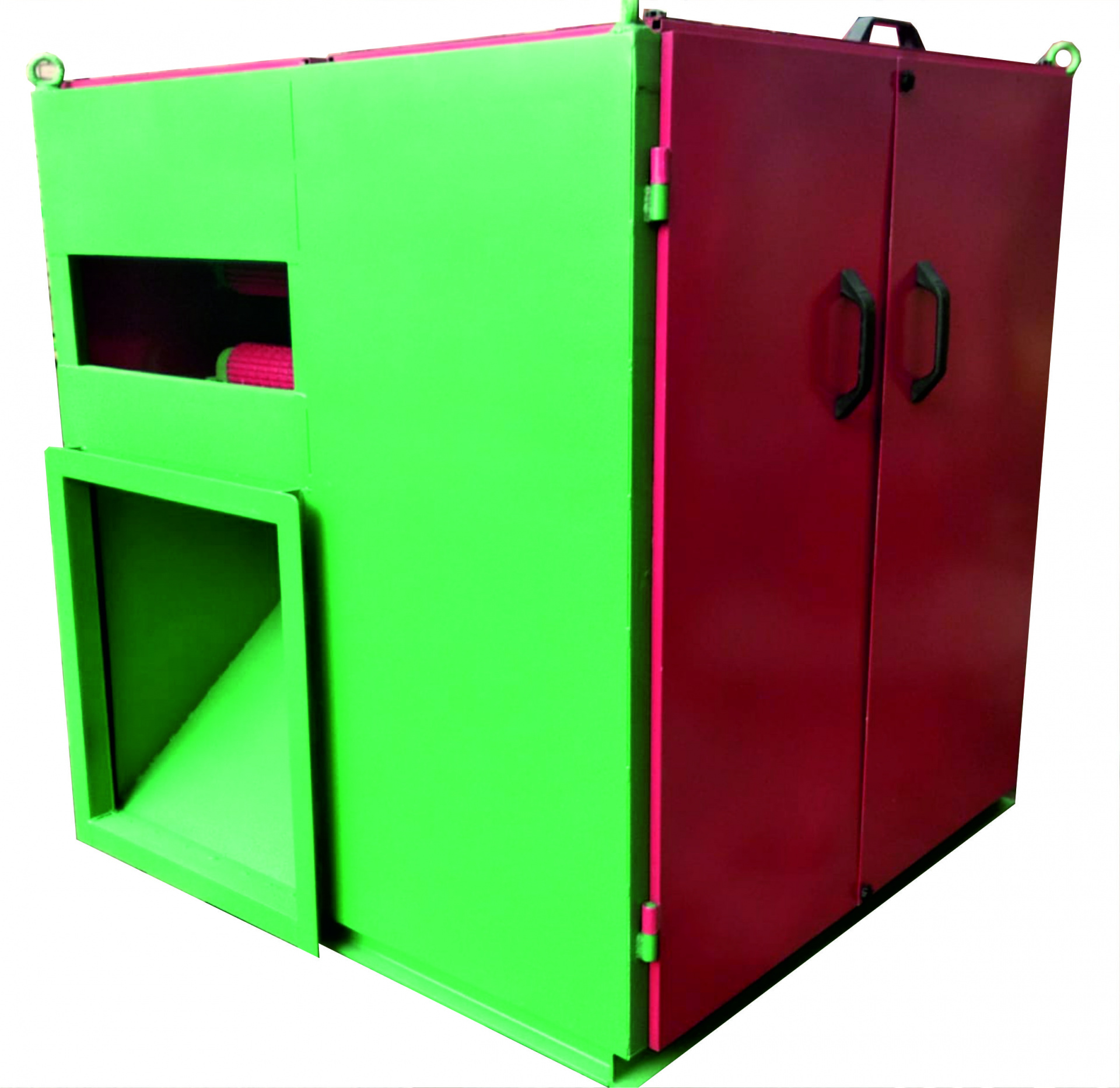

Габаритные размеры многопила
  • длина, мм
  • ширина, мм
  • высота, мм
  • 1600
  • 1400
  • 1500
