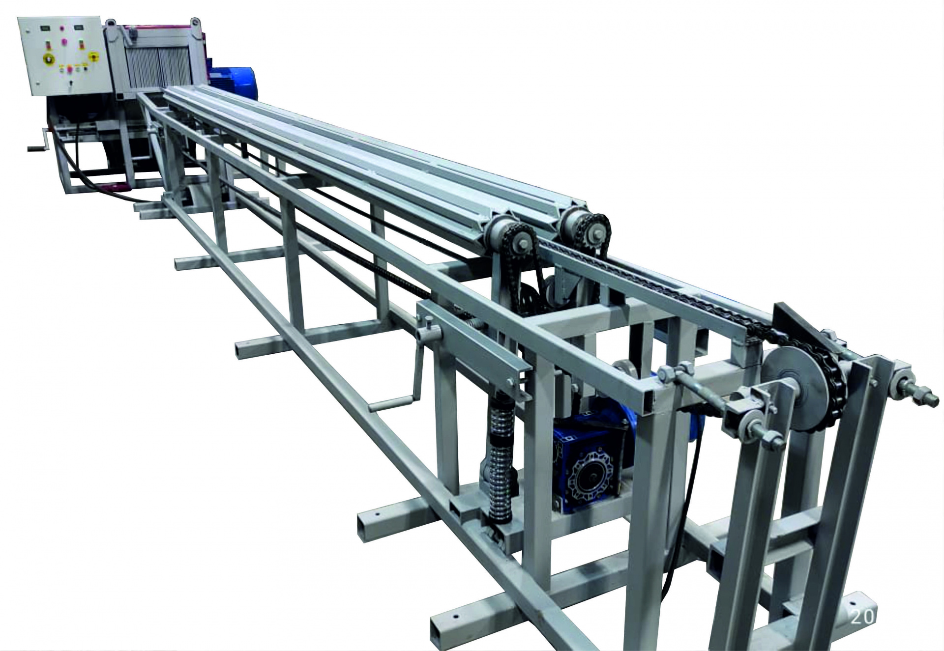

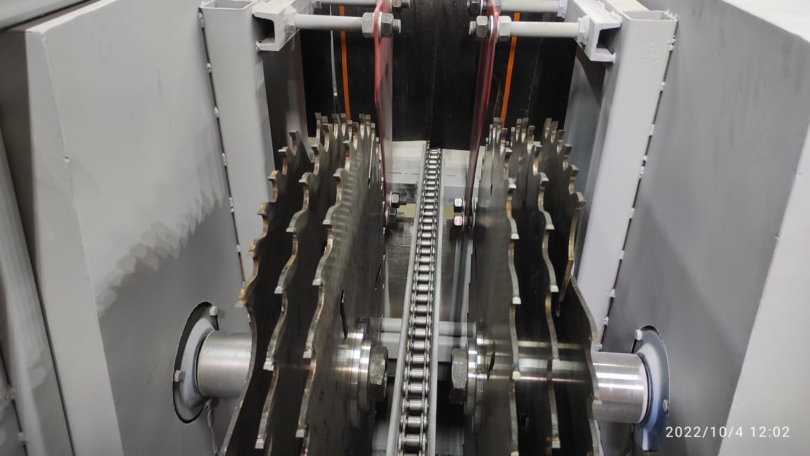

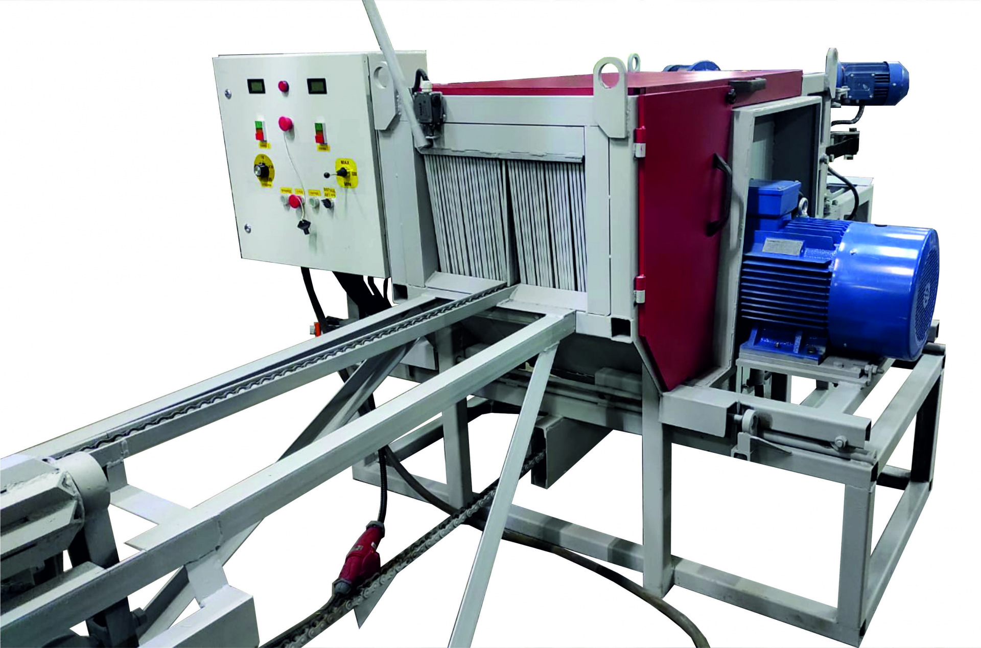

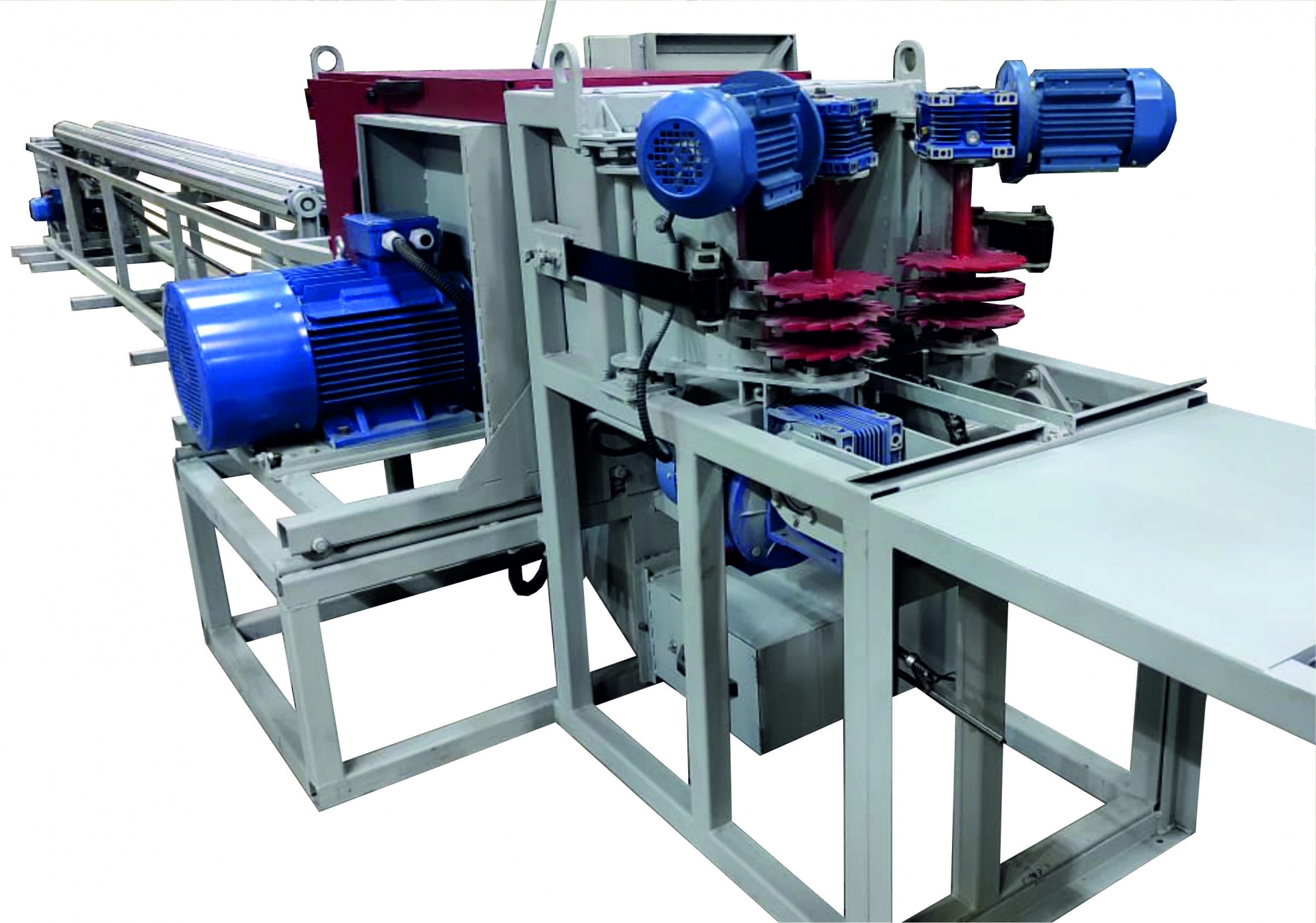

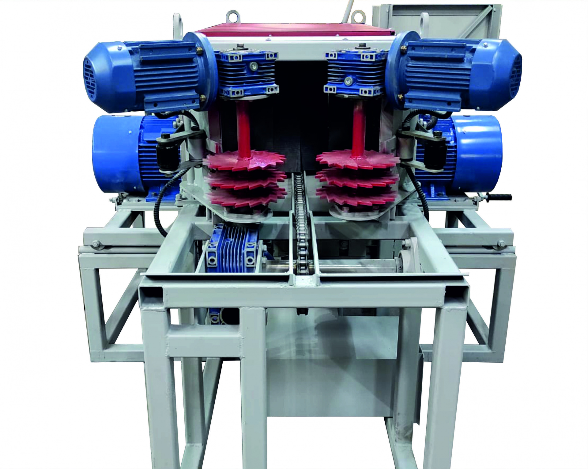

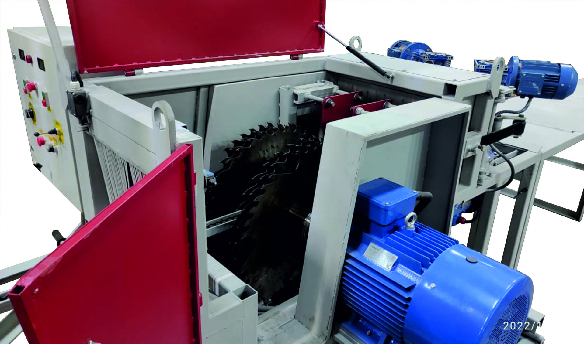

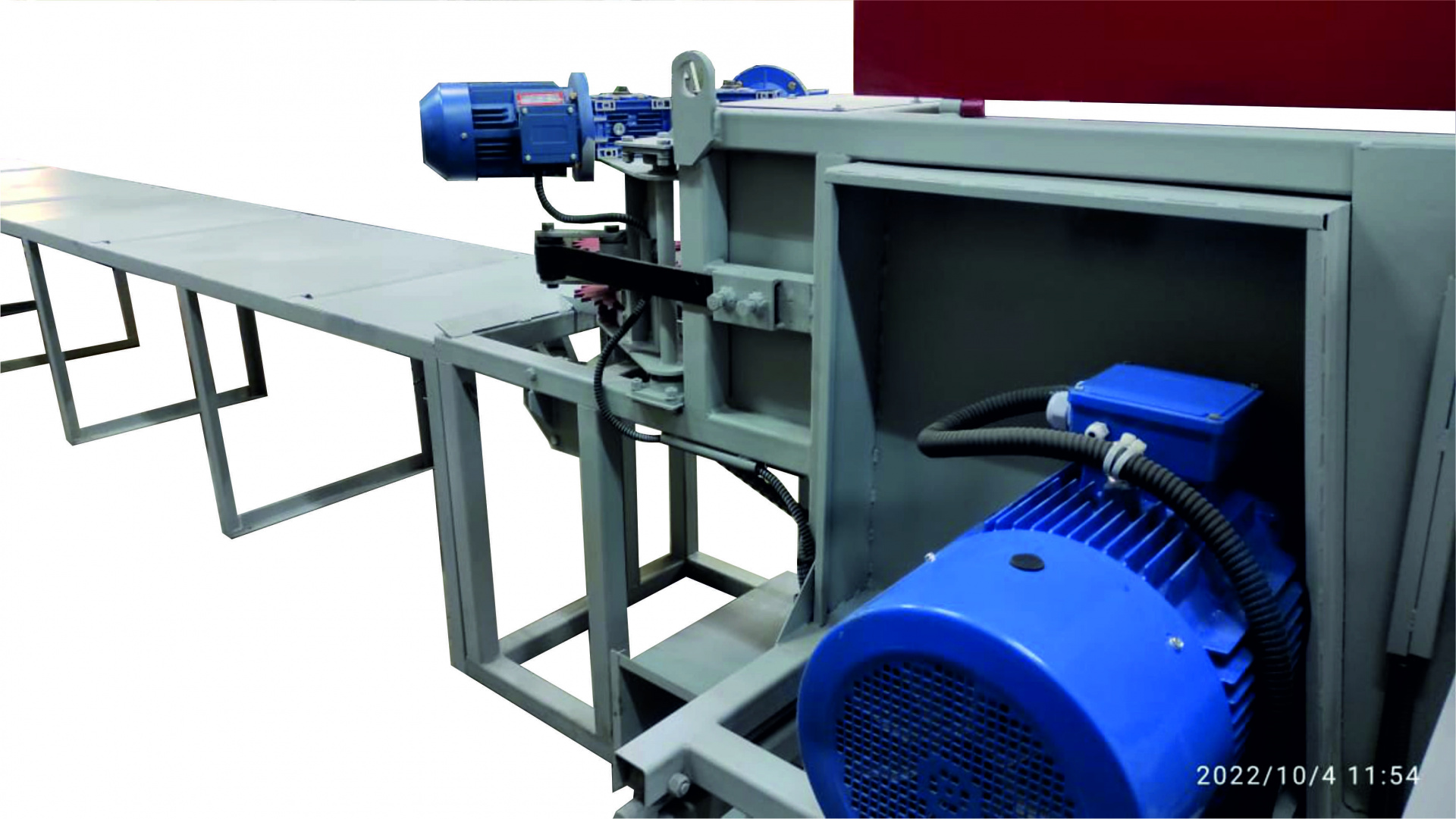

Станок брусующий СБ-750-2в представляет собой станину на которой смонтированы два пильных узла производящих распиловку тонкомера дисковыми пилами.
Станок применяется для переработки тонкомера диаметром до 320 мм в комле. Брусующий станок оснащен подающими и принимающими столами, позволяющими осуществить протяжку бревна длиной до 6 м. На брусующий станок может быть установлено от 2-х до 4-х пильных дисков.
Станок обладает повышенной мощностью двигателей для надежной и эффективной распиловки тонкомера твердых пород древесины.
Заготовка подается при помощи цепной передачи непрерывно. Скорость подачи контролируется плавно, при помощи преобразователя частоты. Брусующий станок за один проход производит распиловку бревна круглого сечения на двухкантный брус и две необрезные доски. Далее полученный двухкантный брус (лафет) можно передать на дальнейшую переработку в многопильный станок.
Для повышения производительности распиловки пиломатерала вы можете приобрести деревообрабатывающую линию.
Брусующий дисковый станок очень быстро окупается в работе, т.к. цена тонкомера в ряде случаев гораздо ниже, чем делового леса.
На станок можно купить и установить дисковые пилы диаметром от 630 до 750 мм.
Преимущества станка СБ-750-2в:

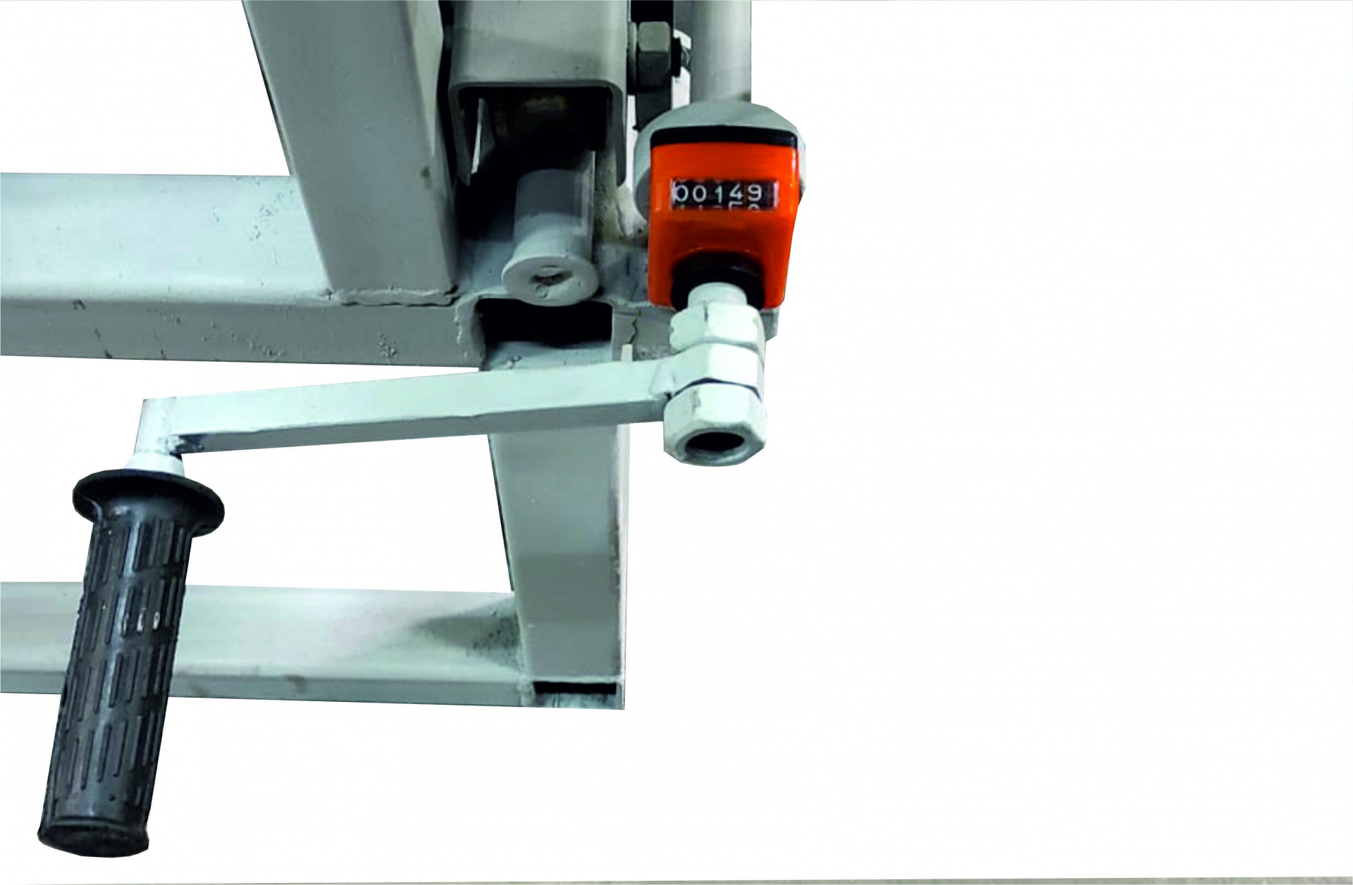

Высокая производительность - до 50 м3 в смену.Быстрая регулировка - установка пил на заданный размер бруса (лафета) производится оператором вручную вращением рукоятки винтового механизма за несколько секунд (1…3). Фактическое расстояние между пилами отображается на цифровом индикаторе с точностью 0,1 мм в диапазоне от 80 до 160 ммПлавная регулировка хода - позволяет выбирать максимальную скорость в зависимости от диаметра тонкомера, что увеличит производительность станка.Прямая посадка шпинделя на двигатель - позволяет передавать мощность без потерь, в отличие от станков с ременной передачей.Когтевая защита - обеспечивает дополнительную безопасность при работе станка.Мощные расклинивающие ножи - препятствуют зажиму пил в процессе работы, существенно продлевая ресурс инструмента.Подающие и принимающие столы - в базовой комплектации станок комплектуется подающими и принимающими столами.Мощные вытяжные рябухи - вытяжные рябухи расположенные на выходе распиленного пиловочника позволяют осуществлять протяжку материала
