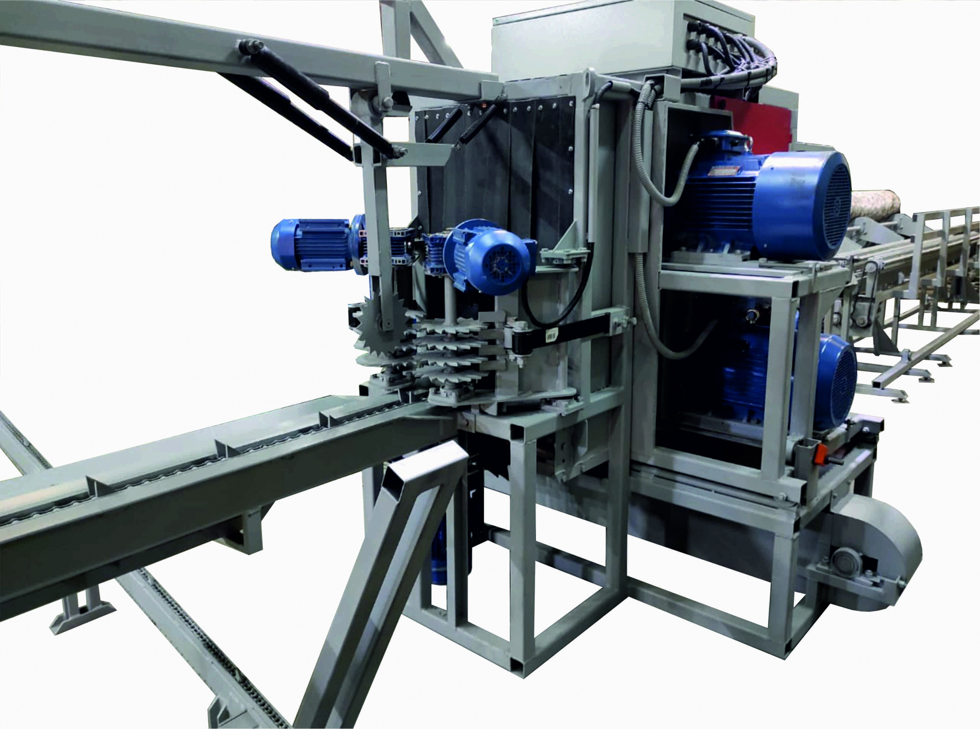

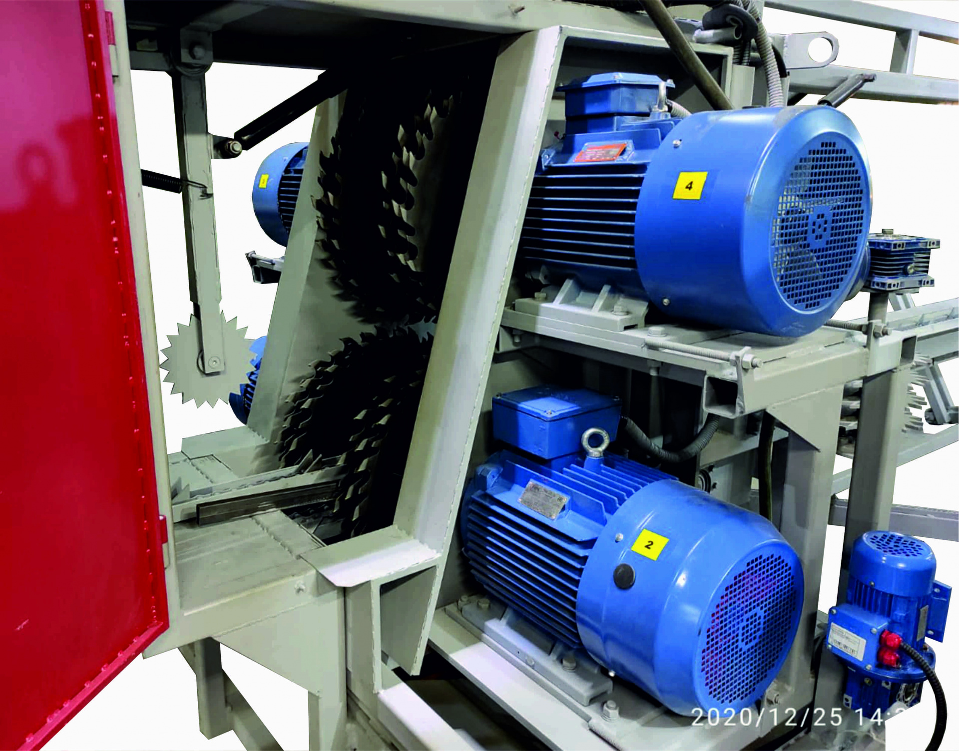

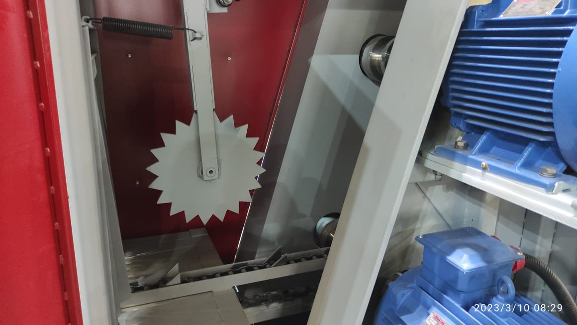

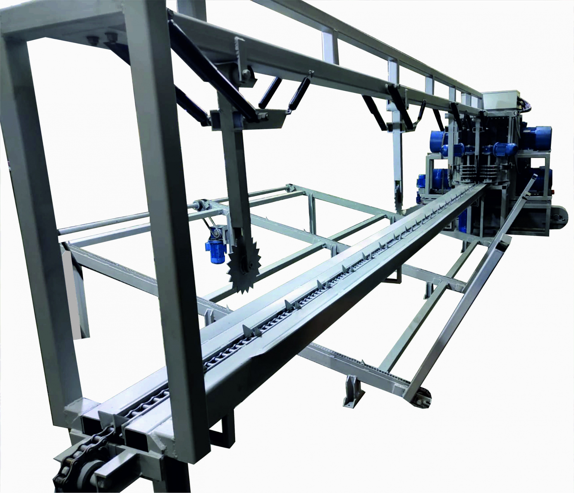

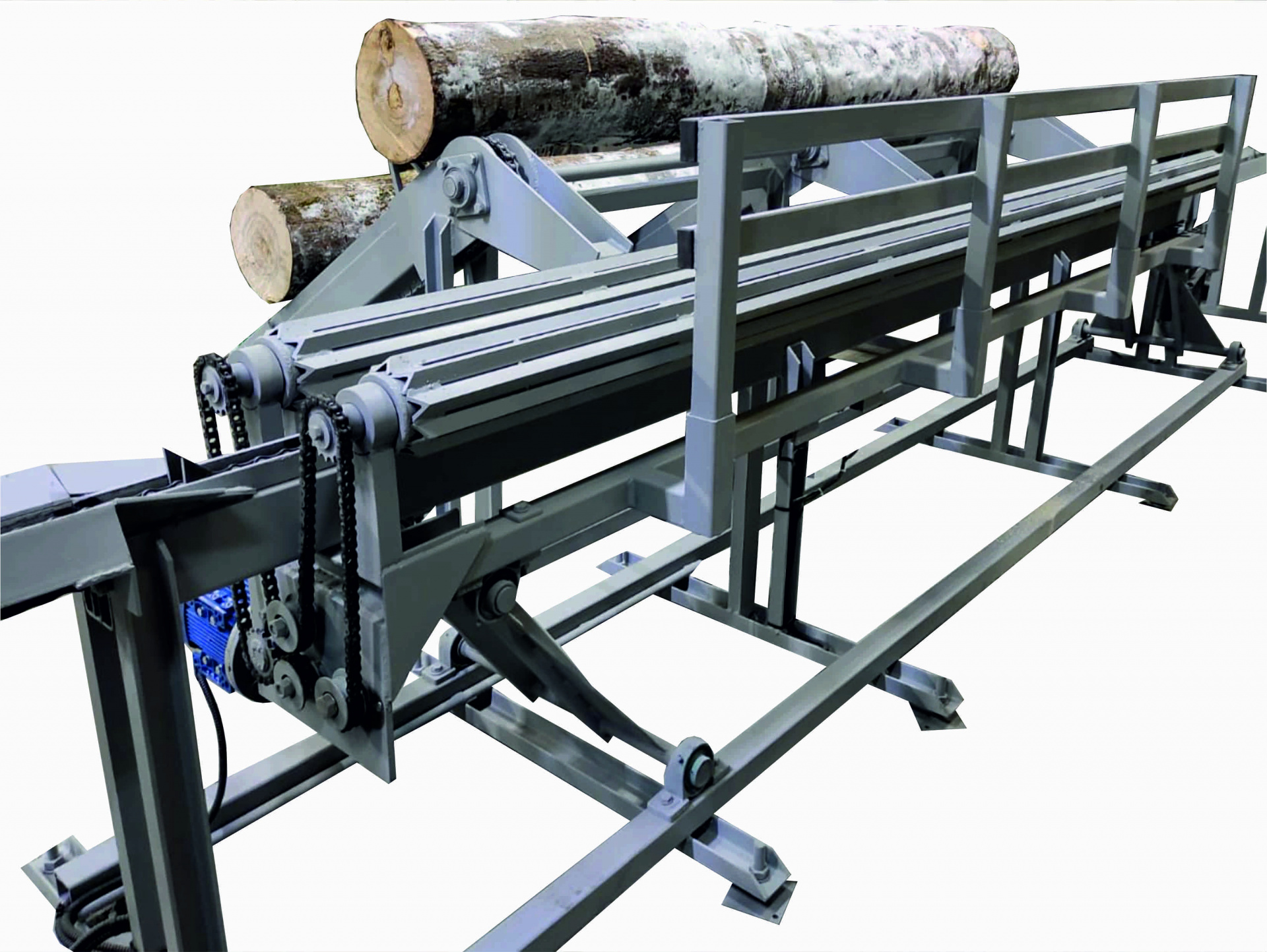

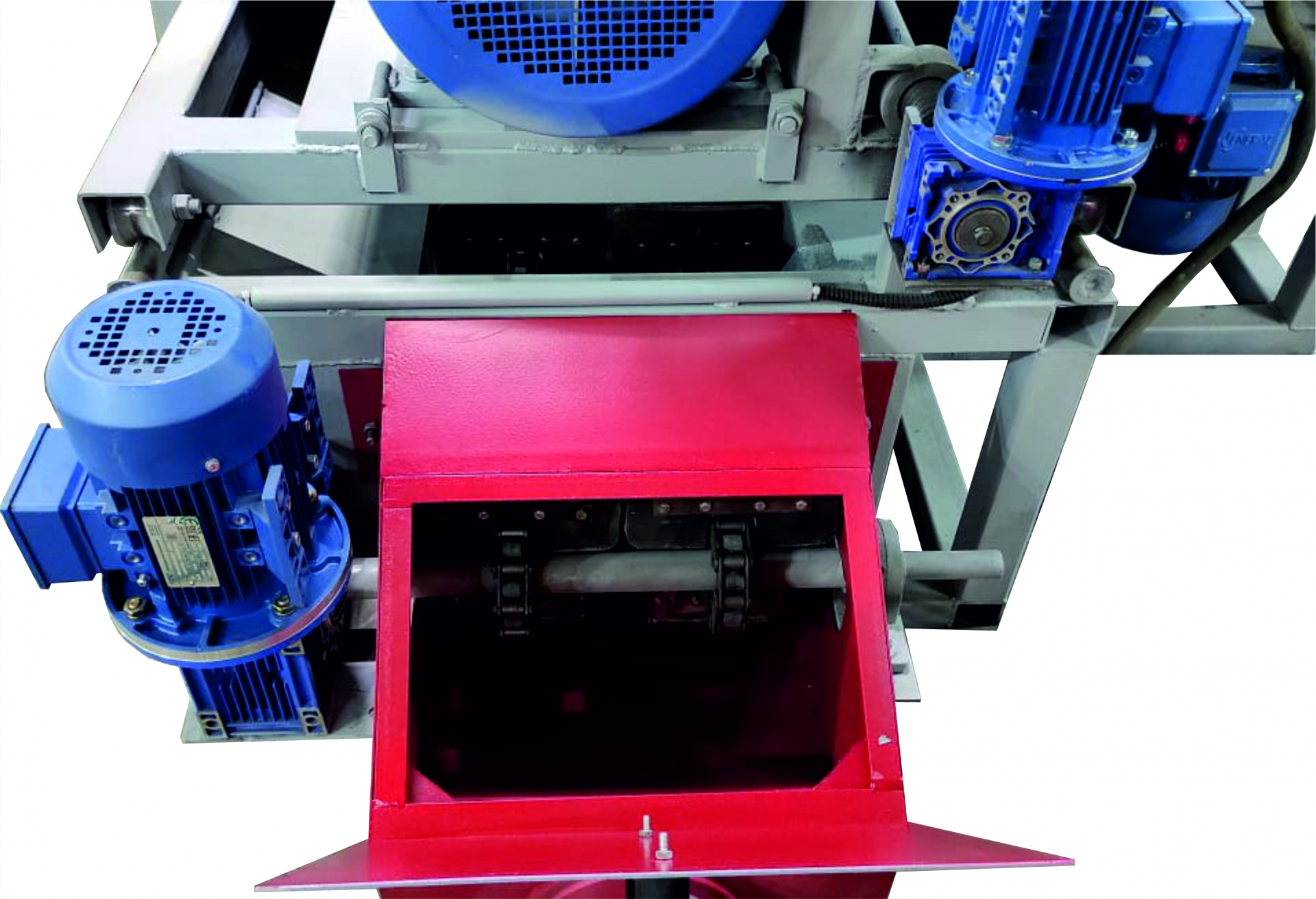

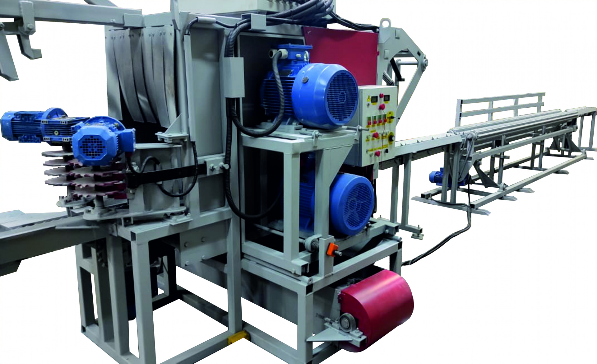

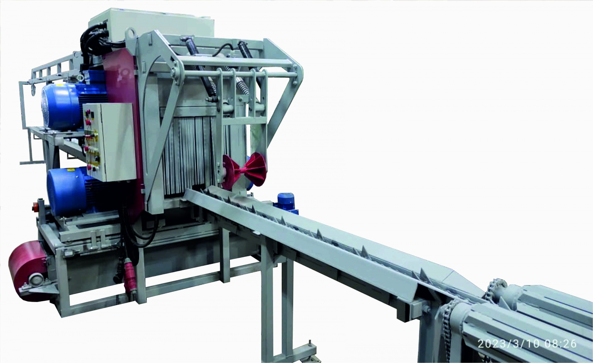

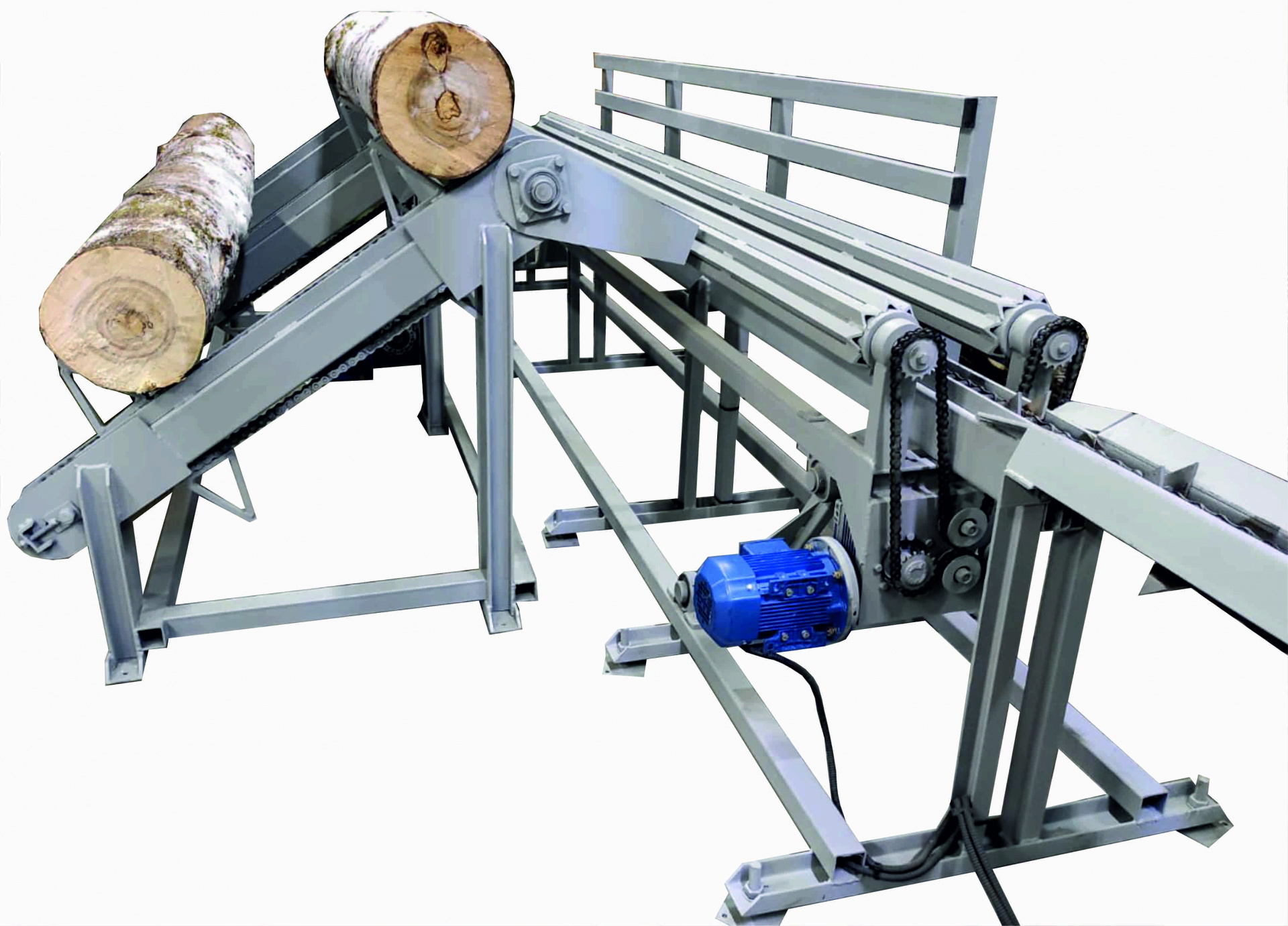

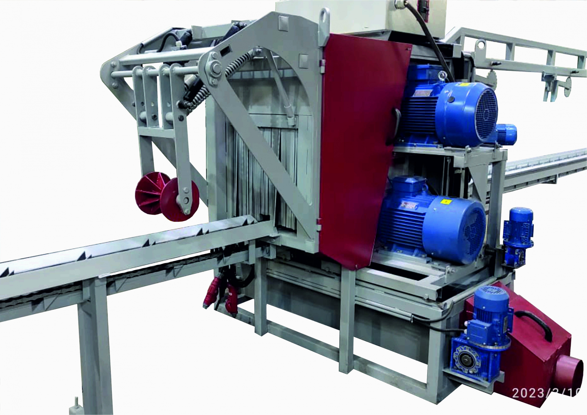

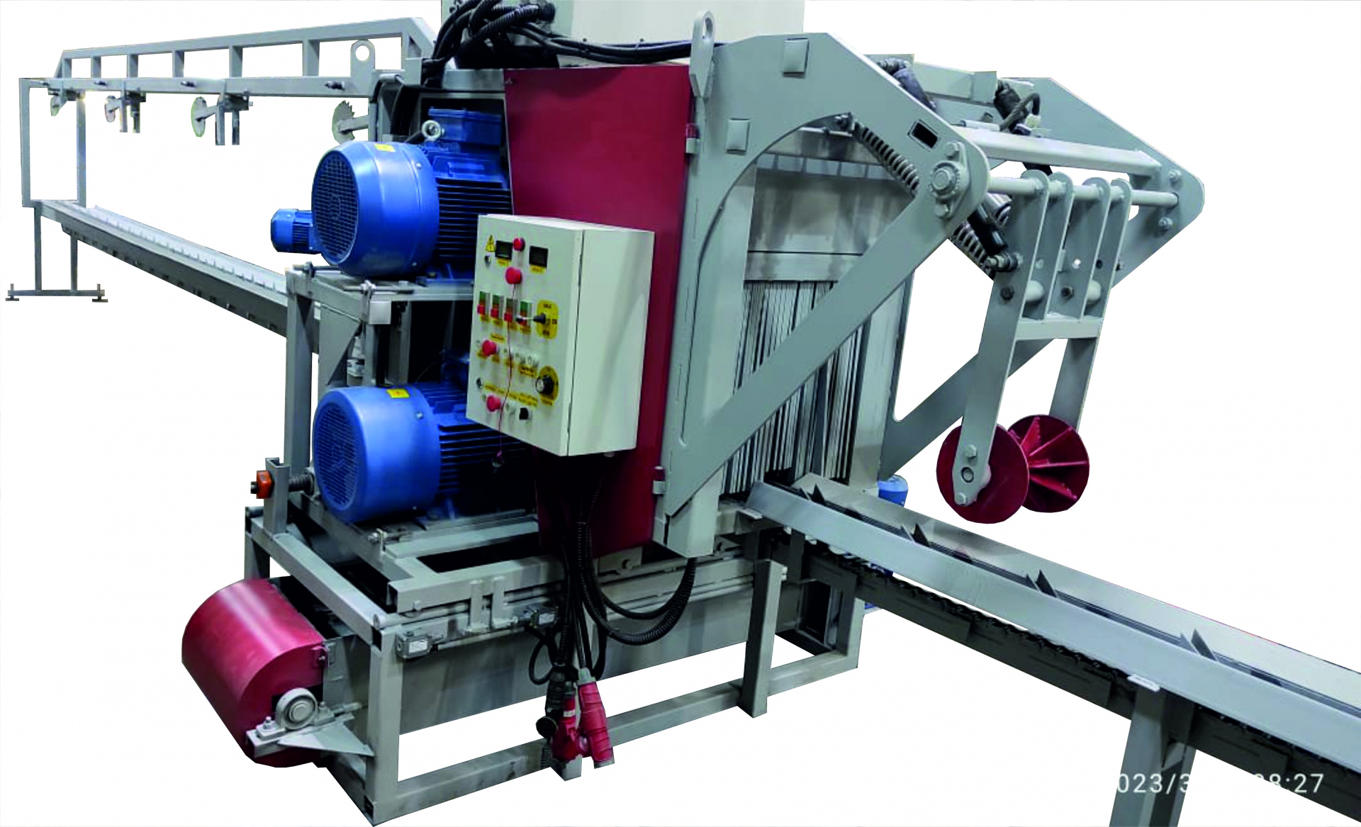

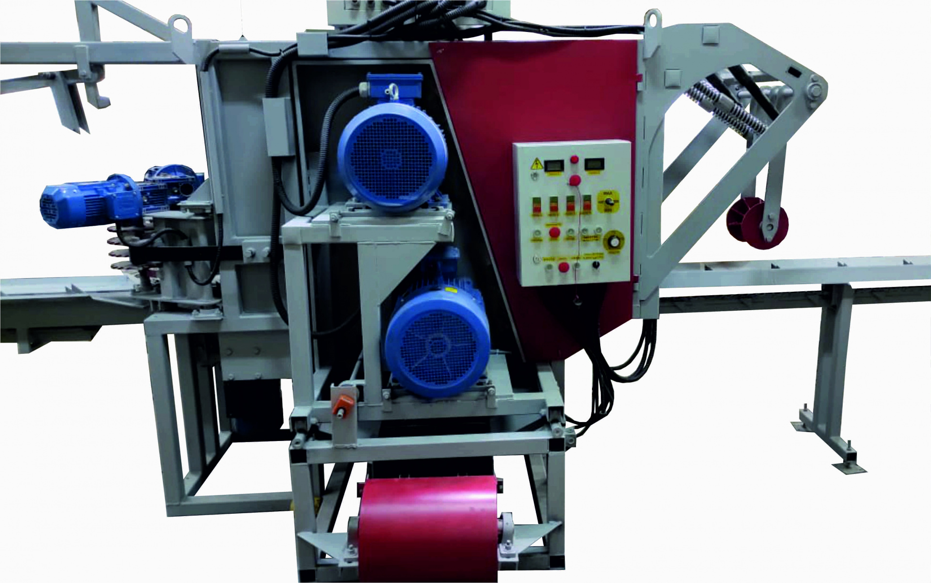

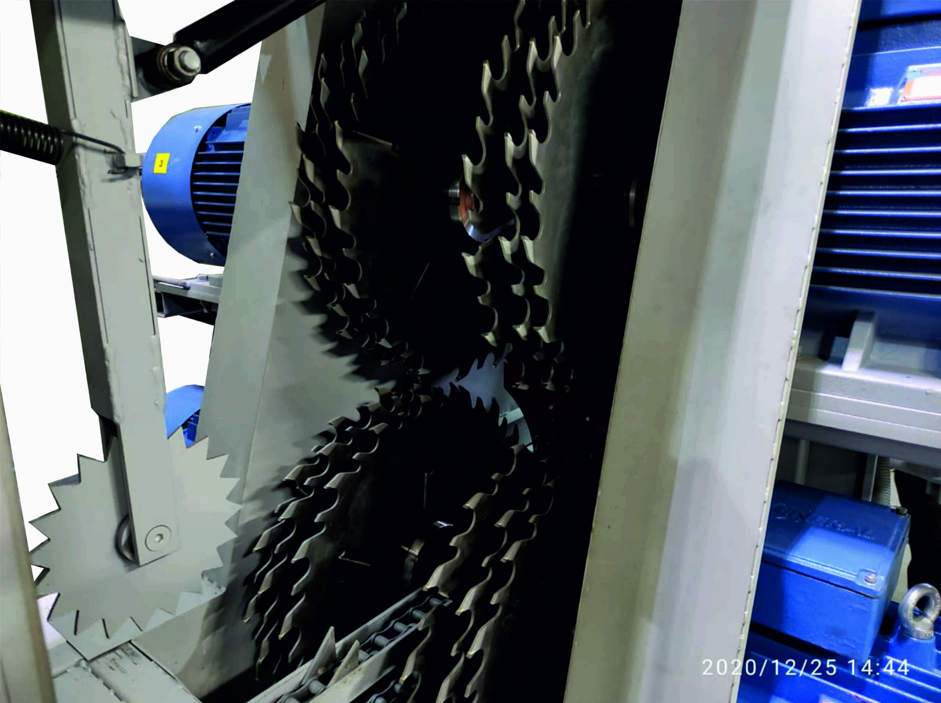

Преимущества станка СБ-480-4в

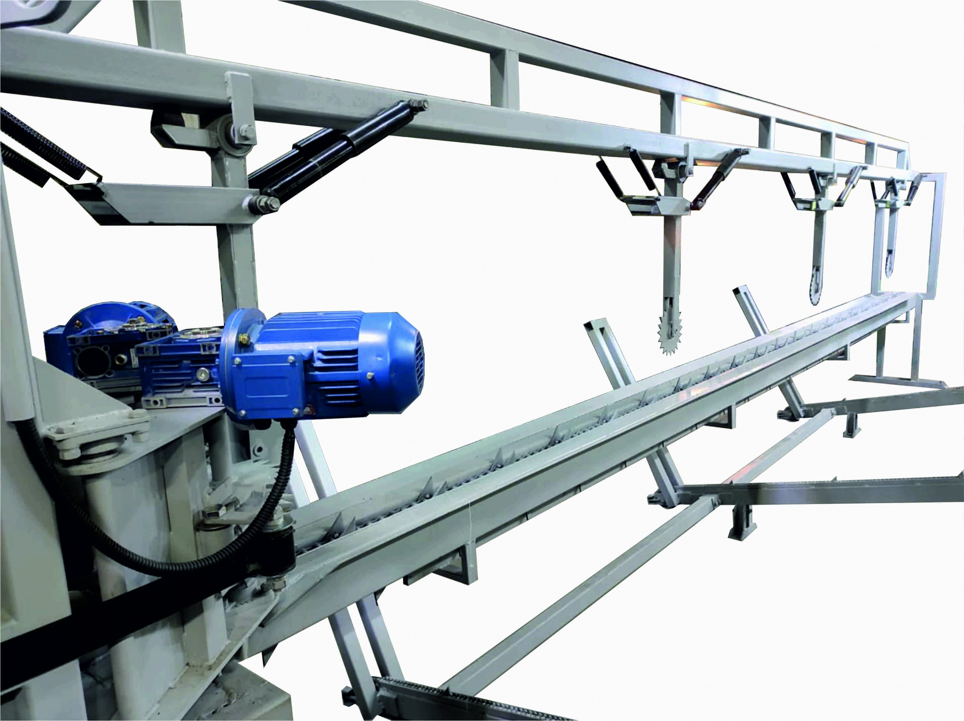

Высокая производительность - позволяет перерабатывать до 200 м3 круглого леса в смену.Плавная регулировка хода - позволяет выбирать максимальную скорость в зависимости от диаметра бревна, что увеличит производительность станка.Поочерёдный пуск двигателя - обеспечивает защиту от перегрузки в электрической сети.Прямая посадка шпинделя на двигатель - позволяет передавать мощность без потерь, в отличие от станков с ременной передачей.Работа одним валом - возможность работы только одним (нижним) валом для распиловки тонкомера.Быстрая замена - быстрый съем пильных дисков для заточки или замены.Быстрая установка размера - фактическое расстояние между пилами отображается на цифровом индикаторе с точностью 1 мм в диапазоне от 80 до 220 мм за счет винтовой регулировки.Усиленная безопасность - в случае подачи бревна диаметром больше максимального, на станке предусмотрен ограничитель, который срабатывает автоматически, останавливая подачу и препятствуя заклиниванию станка.Когтевая зашита - обеспечивает дополнительную безопасность при работе станка.Протяжка горбыля - на станках СБ-480-4в всех модификаций установлена система протяжки горбыля.Преимущества станка - оснащен кантователем бревна для более быстрого и лёгкого позиционирования в самое выгодное положение для распиловки, отсутствие гидравлики/пневматики позволяет работать при низких температурах, а именно до -30 градусов по Цельсию.
| Скорость пиления (расчетная), м/мин | до 20 |
| Диаметр устанавливаемых пил, мм | 630 |
| Диаметр пильного вала, мм | 80 |
| Количество пильных валов, шт. | 4 |
| Максимальное количество пил на пильном валу, шт. | 3 |
| На нижнем валу, мм | 630х80х3,8/6,0х(18z+18)+6 |
| На верхнем валу, мм | 630х80х3,8/6,0х(18z+18)+6 |
| Частота вращения пильного вала, об/мин | 1500 |
| Максимальный диаметр обрабатываемого бревна, мм | 480 |
| Максимальная длина обрабатываемого бревна, м | 6 |
| Минимальная длина обрабатываемого бревна (расчетная), м | 1,6 |
Минимальная ширина между пилами, мм | 100 |
Мощность электродвигателя обрабатываемого нижнего шпинделя, кВт | 2х30 |
| Мощность электродвигателя обрабатываемого верхнего шпинделя, кВт | 2х22 |
| Мощность электродвигателя узла подачи, кВт | 4 |
| Мощность электродвигателей узла вытяжных рябух, кВт | 2х1,1 |
| Мощность электродвигателя кантователя (вращение бревна), кВт | 1,1 |
| Мощность электродвигателя кантователя (перемещение вальцов), кВт | 1,5 |
| Мощность электродвигателя кантователя (регулировка толщины лафета), кВт | 0,18 |
| Напряжение эл. сети, В | 380 |
| Род тока, Гц | Трехфазный, 50 |

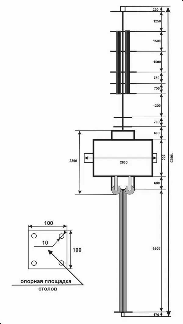

Общие габариты станка: | |
