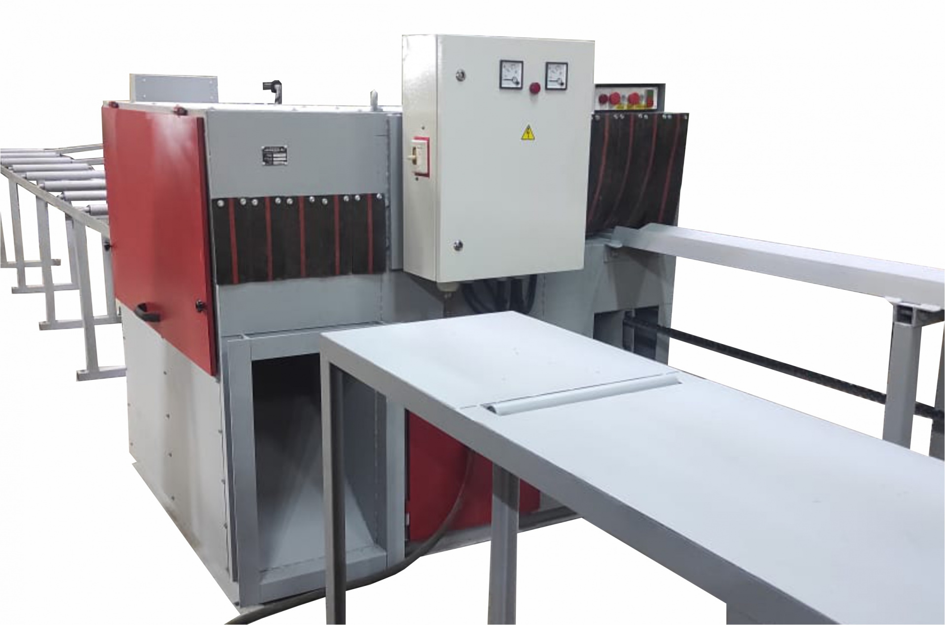

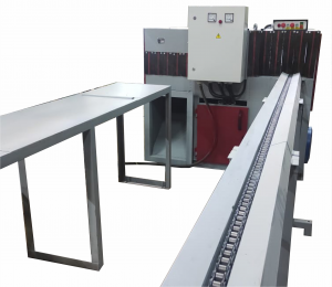

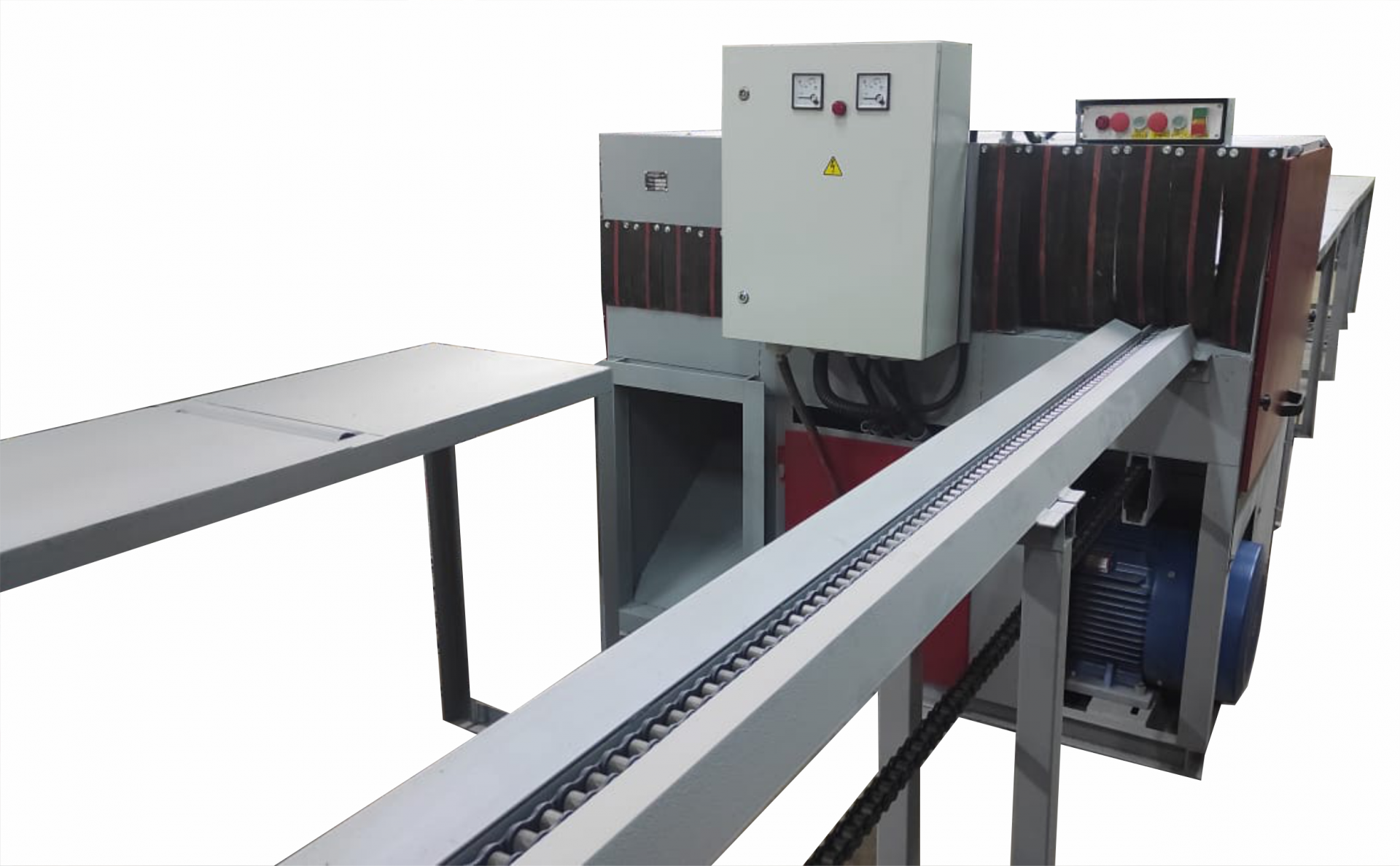

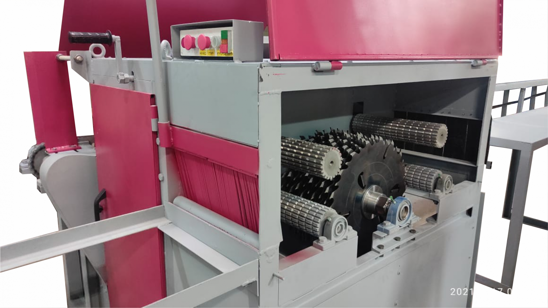

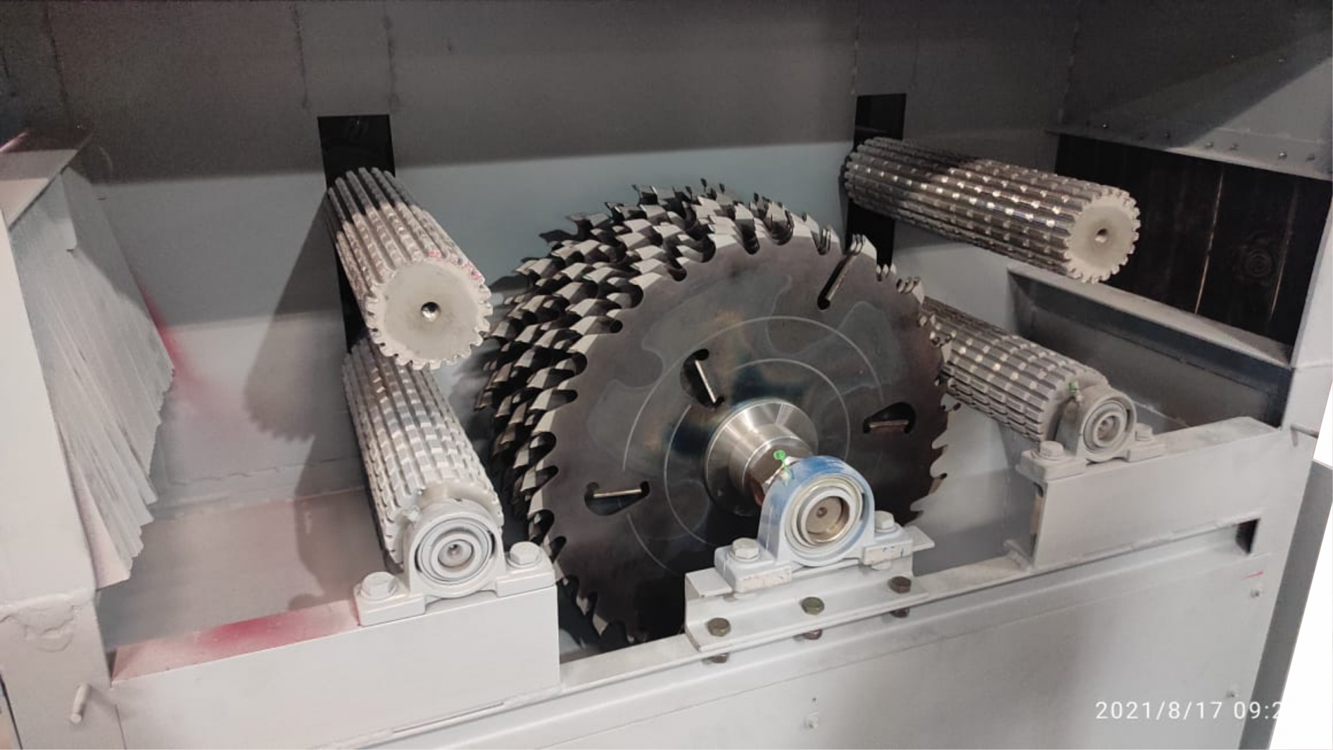

Многофункциональный станок сначала делает из бревна лафет размером от 80 до 160 мм, затем лафет перемещается по наклонным направляющим на подающий стол многопильного агрегата и распиливается на обрезные доски заданных размеров. Процесс распиливания бревна на доски занимает две минуты (в потоке одна минута на одно бревно до получения готовой обрезной доски).
БРУСУЮЩИЙ УЗЕЛ
Длина распиливаемых бревен, мм
  • Максимальная длина
  • Минимальная длина
6500
1500
Минимальный диаметр распиливаемых бревен в вершине, мм100
Максимальный диаметр распиливаемых бревен в комле (при центральной разлучке 100/120/160 мм), мм320/330/340
Толщина получаемого бруса, мм, в пределах80…160

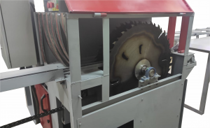

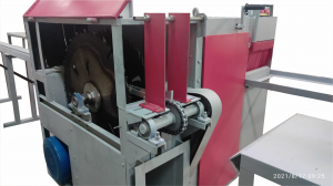

Номинальная частота вращения пильного вала, об/мин.1400
Количество пильных дисков, шт.2
Диаметр пил, мм900
Толщина пропила, ммзависит от пил, обычно 6-8
Расстояние между пилами, мм75-160
Скорость вращения пил, об/мин.1400
Тип подачиконвейерный
Скорость подачи, м/мин.регулируемая 4-6-8
Род тока питающей сетипеременный, трехфазный
Номинальная частота, Гц50
Номинальное напряжение сети, В380
Количество электродвигателей, шт.2
Электродвигатели приводов пил:
  • Номинальная мощность, кВт
  • Номинальная частота вращения электродвигателей приводов пильных валов, об/мин.
30
2900
Электродвигатель привода подачи:
  • Номинальная частота вращения электродвигателя привода подачи, об/мин.
1,1
1000
Суммарная мощность электродвигателей, кВт31,1
МНОГОПИЛЬНЫЙ УЗЕЛ
Ширина обрабатываемого материала, мм
  • наибольшая
  • наименьшая
не ограничено
10
Толщина обрабатываемого материала
  • наибольшая
  • наименьшая
160
50
Длина обрабатываемого материала, мм не менее1200
Скорость резания, м/с, не менее55
Номинальная скорость подачи, м/мин.4-6-8
Количество пил, шт., не более10
Расстояние между крайними пилами, мм не более350
Диаметр пил, наибольший, мм500
Номинальный диаметр посадочной шейки под инструмент, мм50
Номинальное расстояние от пола до рабочей поверхности стола, мм950
Электродвигатель главного привода (пильного вала):
  • Номинальная частота вращения, об/мин.
45
2900
Электродвигатель привода подачи (подающих вальцов):
1,1
1000
* При диаметре пил 500мм
46,1

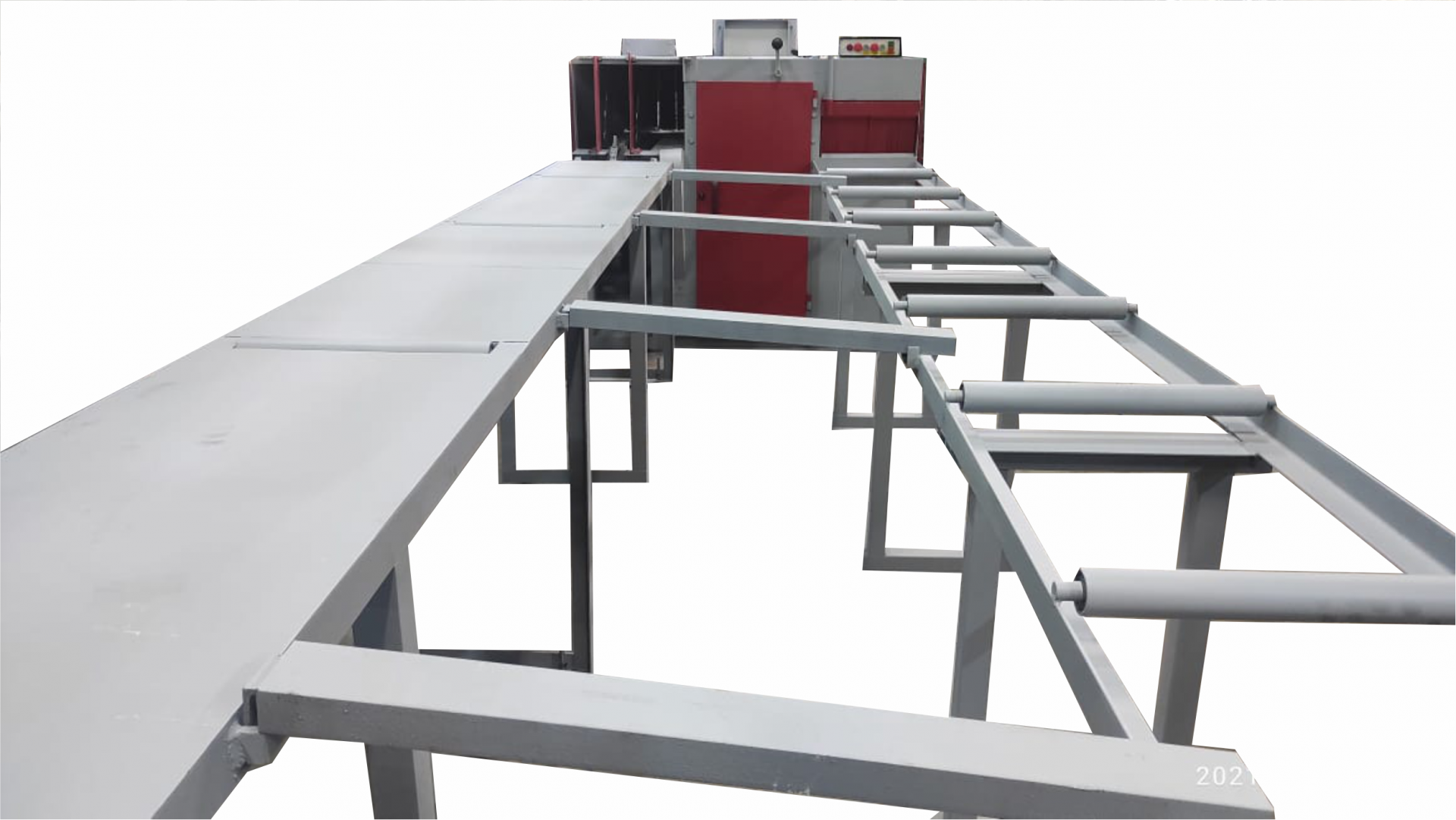

Общие габаритные размеры станка
Общая длина станка в сборе со столами, мм14300
Общая ширина станка, мм1680
Общая высота станка, мм1510
Общая масса, кг2800
Размеры станка по секциям
Пильный узел:
  • длина, мм
  • ширина, мм
  • высота, мм
  • масса, кг
1600
1680
1510
1700
Стол подающий брусующего узла (2 секции):
  • длина, мм
  • ширина, мм
  • высота, мм
  • масса, кг
3200+4000=7200
900
1030
350
Стол приемный брусующего узла (2 секции):
  • длина, мм
  • ширина, мм
  • высота, мм
  • масса, кг
2500+2500=5000
500
1030
250
Стол подающий многопильного узла (2 секции):
  • длина, мм
  • ширина, мм
  • высота, мм
  • масса, кг
2500+2500=5000
500
950
250
Стол приемный многопильного узла (2 секции):
  • длина, мм
  • ширина, мм
  • высота, мм
  • масса, кг
2500+2500=5000
500
950
250
