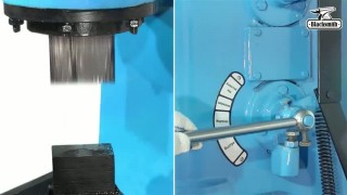

Механический кузнечный молот МР60 Nargesa сделан из сварных листов высокопрочной стали для выполнения работ по обрубке металла, формовки, поковки, пробивке, штамповке. Кузнечный молот применяется во многих кузницах для изготовления различных деталей художественной ковки, и упрощает работу по формовке горячего металла. Большой выбор инструментов молота предназначен для изготовления поковок, вставок-украшений, формовки, резки, пробивки, клёпки и насечки рельефа на различных видах металла.
Кузнечный молот МР Nargesa работает на двух цилиндрах, один на задней и один на передней панели. Цилиндр на передней панели побуждает шток выполнять удары.
Двигатель механического кузнечного молота приводит в движение шатун заднего цилиндра, и сжатый воздух поступает в передний цилиндр через клапаны, которые контролируют ход удара.
Встроенный компрессор, отсутствие необходимости во внешнем компрессоре
Станина изготовлена из автоматной и сварной стали. Не литье.
Система автоматической смазки.
Цилиндры сделаны по стандарту GG2I для обеспечения исправной работы.
Поворотный цилиндр для облегчения работы оператора.
Передняя защита от любых выбросов.
Защита педали запуска механизма.
Электрическая защита двигателя.
Кнопка аварийной остановки.
Штампы изготовлены из специальной стали, которые выдерживают сильные удары при довольно высоких температурах.
Большой выбор инструментов и сменных пресс-форм. (Для более подробной информации см. раздел "Дополнительные инструменты и оборудование" внизу страницы).
Изготовление инструментов под заказ.
