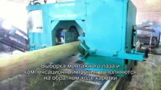

Станок оцилиндровочный предназначен для изготовления оцилиндрованного бревна. В виде сырья, можно использовать, помимо пиловочника, брус, брёвна с повышенной кривизной, сучковатостью и конусностью («морковник»).
Узлы станка, расположены на раме длинной 10 метров, состоящей из четырёх частей. Бревно зажимается между приводной передней бабкой и подвижной задней бабкой. Обдирочный и чистовой фрезерные узлы, находятся на каретке, приводимой двумя цепями и мотор — редуктором.
Точность геометрии изделий обусловлена тем, что каретка перемещается по высокоточным мощным призмовидным рельсам, а так же за счёт применения поддерживающего люнета, исключающего провисание бревна.
Заготовка подаётся так же, как на пример, на раму ленточнопильного станка – с бревнотаски, накопителя или кран – балкой и центруется гидравлическими домкратами.
Обдирочная фреза уменьшает диаметр бревна за один проход до 80 мм и работает одновременно с чистовой фрезой. Исключена возможность неверной установки оператором ножей и качество поверхности зависит только от заточки инструмента (периодичность заточки 25-30 м3 по выходу). Применены легко затачиваемые бланкетные ножи (сталь HSS).
Оптимальные режимы резания подбираются оператором за счёт изменения частотными преобразователями (фирма LG), скоростей подач и изменения скоростей вращения бревна и чистовой фрезы.
Производительность станка, в первую очередь зависит от организации подачи бревна и качества сырья и составляет 3, 5 – 6 м3 в смену.
В комплект входят: -частотный преобразователь на перемещение основной каретки -частотный преобразователь на перемещение чистовой фрезы -узел поддержки и фиксации бревна -подъёмные домкраты для центровки бревна -комплект фрез с ножами -узел выборки компенсационного паза ВС-1 .
