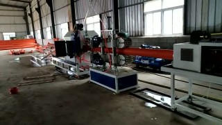

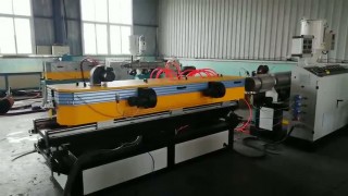

Экструзионная линия для производства двухслойных гофрированных труб
Двухслойные трубы обычно изготавливаются большего диаметра . При этом используется поливинилхлорид и полиэтилен низкого давления.
Для придания прочности и повышения устойчивости к внешним нагрузкам, внешний слой такой трубы гофрирован. Гладкость внутренней стенки способствует процессу самоочищения и повышению текучести стоков.
Это позволяет использовать гибкие двухслойные трубы для оборудования сточных систем или локальных канализаций.

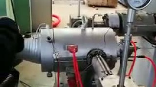

Для производства двухслойных труб понадобится агрегат с экструзионной удвоенной головой и разделителем потоков.
Система охлаждения линейной головы позволяет с большой точностью регулировать температуру плавки. Её формующая поверхность тщательно отполирована и азотирована.
В голову встроено приспособление для регулировки толщины стенки, которое адаптировано к использованию разных видов пластика.
Гофратор — это алюминиевый модуль, внутри которого создаётся вакуум. Это позволяет создавать гофрированную поверхность. Во время работы линии гофратор постоянно подвергается воздушному охлаждению и поливается водой.
Название станока Коли.
Автоматическая загрузка 1 шт.

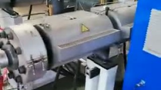

SJ90/33одношнековый жкструдер 1 шт.
SJ75/30 одношнековый жкструдер 1 шт.
Экструзионная головка 50-250mm
Пресс-форма 50-250mm
Формированная машина (водя и вакуум сихрозонный) 1 шт.
Машина резки 1 шт.
6m укладчик 1 шт.
