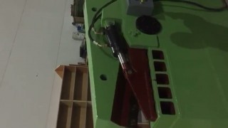

Гидравлическая гильотина С2006 Nargesa с ЧПУ. Максимальная длина реза: 2030 мм, Максимальная толщина обрабатываемого металла: 6 мм.
Последнее поколение вертикальных гильотин c ЧПУ производства Nargesa выполнено из высокопрочной сварной стали, выдерживающей большие усилия без деформации.
Длина реза: 2030 мм, максимальная толщина стали: 6 мм, максимальная толщина конструкционной стали: 4 мм.
Вся продукция Nargesa соответствует нормам Европейского союза (СЕ) в производстве промышленного оборудования.
