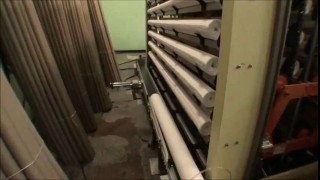

Продается автоматическая линия для производства рулончиков туалетной бумаги производства KRYSTIAN ( Польша), 2008 г.
Линия состоит из перемоточного станка, этикетирующего стола,резательного станка с механизмом подачи логов туалетной бумаги на резку и упаковочного стола, а также электронного и силового оборудования.
Машинный рулон санитарно-гигиенической бумаги, устанавливаемый на раскат перемоточного станка, имеет следующие характеристики: ширина до 2150 мм, диаметр до 1200 мм, вес до 700 кг.
Производительность перемотки-до 6 логов в минуту ( при длине бумаги в рулончике 25 м).Есть возможность нанесения тиснения,а также приклеивания последнего листа. Наматывание лога на картонную гильзу или безгильзовая намотка. Диаметр картонной гильзы 38-50 мм.
Плотность используемой бумаги 15-50 г\м2.
Этикетирующий стол предназначен для обандероливания (оборачивания в упаковочную бумагу и заклеивания кромки) логов туалетной бумаги. Диаметр логов 80-120 мм. Производительность-до 10 логов в минуту. Используемый тип клея- полимерный на основе NaКМЦ (типа обойного), находится в свободной продаже на рынке .Амбалажная бумага требуемого дизайна приобретается в типографии.
Резательный станок предназначен для резки логов макулатурной или целлюлозной бумаги на гильзе или без гильзы на рулоны длиной 80-230 мм, диаметром до 110 мм.
Дисковая пила снабжена механизмом заточки и регулируемым электроприводом. На резку одновременно подаются два лога. Размеры рулончиков задаются с пульта управления оператором. Рабочая скорость резательного узла до 140 рулончиков в минуту.
Упаковочный стол предназначен для автоматического формирования упаковочной единицы-пачки рулончиков : 2 ряда по 20 шт=40 шт. Для упаковки пачки используется п/э мешок,край которого запаивается. Складирование пачек на деревянный поддон. Складированная на поддон продукция перед отправкой оборачивается стретч-пленкой при помощи ручного диспенсера.
Линию обслуживают 4 работника. Может перерабатывать до 15 тонн бумаги-основы в сутки.
Кроме туалетной бумаги линия может производить также и другую рулонную продукцию санитарно-гигиенического назначения (кухонные полотенца и пр.)
Линия находится в эксплуатации и доступна для осмотра в нормальном режиме работы.
Оборудование продается в полной комплектности «под ключ».
Причина продажи- установка на предприятии аналогичного оборудования большей производительности.
Опытные специалисты предприятия окажут покупателю необходимую техническую помощь при запуске линии на новой площадке.
