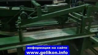

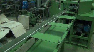

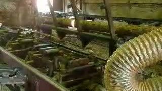

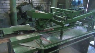

Предназначен для переработки отходов лесопиления, которые появляются в основном процессе деревопереработки (горбыль, двух- и трехкантный брус, обрезки досок и т. д.) на качественный пиломатериал.
С помощью станка горбыль распиливается на рейки и дощечки, обеспечивая, таким образом, больший коэффициент использования древесины и тем самым, повышая рентабельность производства.
Отличительные особенности:/n текстолитовая пластина для уменьшения коэффициента трения заготовки об стол;
расклинивающий нож;
подающий механизм копирующего типа обеспечивает одинаковое давление прижима заготовки к роликовой линейке, независимо от толщины заготовки;
упорно-роликовая линейка со скребками для снятия опилок;
винт с трапецeидальной резьбой для быстрой установки размера;
патрубок для подсоединения к эксгаустерной установке (системе);
подающий механизм оснащен редуктором НТЦ «Приводная техника»;
установленные подшипники закрытого типа не требуют обслуживания в период их эксплуатации;
удобный пульт управления.
