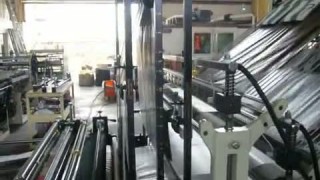

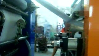

Модель CW-1000PR+C2 высокоскоростная автоматическая нон-стоп машина для производства пакетов
в роликах с намоткой на шпулю или без шпули, c этикетокой
или без нее, c рисунком или без .
Продукция: пакеты для мусора «звездочка», фасовочные пакеты с донной термосклейкой и перфорацией,
Машина может делать широкие пакеты в один поток или узкие в два потока.
Предусмотрена функция фальцовки до середины рукава с контролем позиции края.

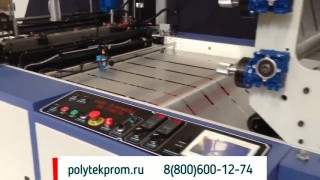

Технические характеристики и комплектация:
Используемые плёнки LDPE, LLDPE, HDPE, в т.ч. вторичная
Максимальная ширина рулона на размотке 600 мм\ 300мм + 300 мм
Максимальный диаметр рулона на размотке 1000 мм
Максимальная толщина пленки 35 микрон для каждого слоя
Длина пакета 100 мм ~ 2000 мм
Производительность ( цикл в минуту) 240
Линейная скорость со шпулей \ без шпули 80 метров в мин.\ 110 метров в мин.
Ширина намотки со шпулей в один поток 600 мм
Ширина намотки со шпулей в два потока 300 мм
Ширина намотки без шпули в один поток 600 мм
Ширина намотки без шпули в два потока 280 мм
Скорость смены роликов 6 штук в минуту
Автоматизированное управление основным приводом ПЛК «Panasonic» ( Japan )
Контроль скорости разматываемого роля на базе
привода переменного тока с инвертором комплект
Сенсорный контроль окончания пленки комплект
Устройство центрального складывания подаваемого рукава
пополам для изготовления пакетов типа «звездочка» в рулоне
с отрывной перфорацией два комплекта
Автоматический контроль и настройка положения рулонов по
кромке края (для каждой линии) два комплекта
Серво двигатели «Yaskawa» ( Japan ) 3 кВт - 3 шт.
Инвертеры «Yaskawa» ( Japan ) 1,5 кВт, 0,75 кВт, 0,4 кВт
Основной двигатель «ZHIBAO», Taiwan
Цветной сенсорный экран 5,7 дюйма «Eview», Taiwan
Устройство складывания пакетов в виде буквы «С» (складывание
пакета вдоль обоих его краев во внутрь) после склейки перед
намоткой комплект
Устройство донной термической склейки возвратно-
поступательного типа с двусторонним ножом сварки
с температурным контролем и перфорационным ножом комплект
Контроль температуры RES-440 «Ropex», Germany
Фотосенсор «Sick» Германия
Пневматические цилиндры «Shanko», Taiwan
Электрические клапаны «Shanko», Taiwan
Микропереключатели 4 шт. «FOTEK»,Taiwan
Cиловые переключатели «Mingwei», Taiwan
Двигатель размотки с червячным редуктором 1:10, 750 Ватт х 2 шт.
Обратный двигатель 1,5 кВт «Yaskawa» ( Japan )
Двигатель привода сваривающего ножа 2,5 кВт «Yaskawa» ( Japan )
Шаговый двигатель 5,5 кВт «Yaskawa» ( Japan )
Функции автоматической остановки машины в случае окончания
пленки, ее обрыва на размотке, недостаточной температуры для
сварки или замятия пленки комплект
Подающий двигатель 1,5 кВт «Yaskawa» ( Japan )
Двигатель намотчика с тормозом 1,5 кВт х 2 шт.«Teco» ( Taiwan )
Двигатель смены рулонов на намотчике с червячным редуктором 1:25, 370 Ватт .«Teco» ( Taiwan )
Автоматический цифровой счетчик для установки числа пакетов
в рулоне. При достижении заданного количества пакетов
производится автоматическая обрезка и замена рулона. комплект
Пневматические переключатели, кнопки «Schneider», ( France )
Уровень шума 80 децибел
Станина сталь 25 мм
Энергопотребление ( макс.) 18 кВт
Вес нетто машины 2 900 кг
Габариты 6600 мм х 3300 мм х 1900 мм
