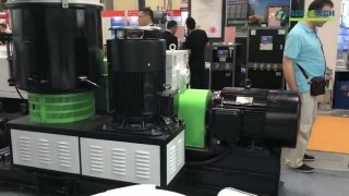

Грануляторы серии YDN предназначены для переработки пленочных отходов ПНД, ПВД, ПП, стрейч пленок, спанбонда, ПП тканных мешков, вспененного ПЭ и ПП и пр. с печатью и без предварительного дробления, а так же твердых пластиковых отходов, таких как ящики, бочки, биг бэги и пр. с предварительным дроблением до фракции не более 25 х 25 х 5 мм.
Особенности конструкции:
- Встроенный шредер-термокомпактор дискового типа. Производит дробление, сушку, разогрев и постоянную форсированную подачу разогретого материала в шнек, что увеличивает производительность и уменьшает диструкцию материала. Минимизирует энергозатраты на переработку. Является первой зоной дегазации, что снижает нагрузку на камеры дегазации. Позволяет использовать отходы с влажностью до 10-20% без потери качества готовой гранулы.
- Шнековая пара с одной или двумя зонами дегазации в зависимости от предполагаемой нагрузки на камеры. Дегазация расплава крайне важна для получения качественной гранулы при переработке отходов с печатью, отходов с влажностью более 5%, стретч пленок, вспененных материалов.
- Двухканальный цилиндрический фильтр с гидроприводом. Смена фильтра происходит без остановки гранулятора, что значительно увеличивает производительность линии в сутки, по сравнению с гидравлическими одноканальными или шиберными устройствами.
- Водокольцевая резка гранул с прямым приводом.
-Энергозатраты на переработку одного кг материала, в зависимости от типа материала и производительности составляют 0,3-0,4 кВт/кг
