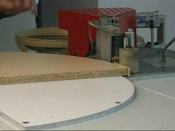

Оборудование для облицовки погонажа PUR-33-L-Modular
2512
Биржа ProСтанки
Добавлено: 31.01.2012 в 11:49
Длительность: 02:45
Станок для нанесения рулонных материалов на профильные погонажные изделия, изготовленные из ПВХ, алюминия, МДФ, ДСП, массива древесины с использованием клеев-расплавов (ПУ, ЭВА, полиолефин).
Облицовывание осуществляется только рулонными декоративными материалами: ПВХ пленки и материалы на бумажной основе, шпон, CPL/ ламинатино. Нанесение клея осуществляется на облицовывающий материал через щелевое сопло с использованием специального устройства- плавителя.
Максимальная ширина наносимого материала - 330 мм.
Для подачи облицовочного материала используется специальная размоточная станция со шпулей для установки катушек рулонных материалов.
При работе с натуральным шпоном рекомендуется использовать дублированный шпон (заранее наклеенный на нетканую подложку).
Все операции на станке осуществляются в автоматическом режиме.Из-за особенностей применения клеев-расплавов станок имеет широкую область применения во многих отраслях обрабатывающей промышленности: при производстве столярно-строительных изделий, погонажных изделий из различных материалов и с различными сферами применения (использования внутри и вне помещений), различных элементов мебели.
Например, станок может использоваться:
Для облицовывания оконных профилей из ПВХ, алюминия, массива древесины.
Для облицовывания профилей из алюминия и стали для шкафов купе, профилей из МДФ и алюминия для изготовления рамочных фасадов.
При изготовлении профильных погонажных изделий для производства дверей для облицовывания элементов дверной коробки и наличников.
Для облицовывания плинтусов, порожков, коробов для электропроводки.
