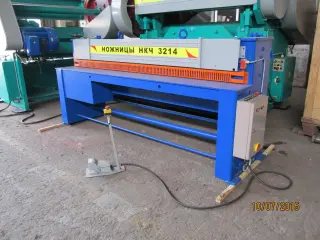

АО «Кубаньжелдормаш» серийно изготавливает гильотинные ножницы и поставляет во все города России.
Наибольшая толщина разрезаемого листа с временным сопротивлением не более 500 МПа 6,3 мм
Ширина разрезаемых листов, не более 2000 мм
Размер разрезаемого уголка, не более 56х56х5 мм
Диаметр разрезаемого прутка, не более 30 мм
Ход ножа 92 мм
Усилие прижима, не менее 18 кН
Наибольшая длина отрезаемой полосы при работе с задним упором 500 мм
Мощность электродвигателя, не более 11 кВт
Угол реза по упору боковому 900, 450
Режим работы одиночный цикл, автоматический цикл
Управление ручное, педальное
Габаритные размеры ножниц НГМ-6,3, не более
Длина 3050 мм
Ширина 1200 мм
Высота 1565 мм
Масса оборудования, не более 3550 кг. Стоимость уточняйте, есть в наличии.
