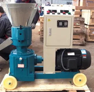

Гранулятор с плоской матрицей предназначен для получения гранул
из комбикормов, отрубей, опила, травяной муки, а также, в зависимости от
нужд потребителя, иных исходных материалов, изготовленных с помощью
комбикормовых агрегатов, при согласовании с заводом-изготовителем.
Пресс - основная составная часть гранулятора. Он предназначен для
получения гранул из подготовленного продукта путем продавливания ее
прессующим роликом через радиальные отверстия плоской матрицы. Нож
служит для обламывания гранул, выдавливаемых через радиальные
отверстия матрицы. Ослабив гайку, можно поворачивать нож на оси и тем
самым, изменяя расстояние от матрицы до кромки ножа, регулировать
длину получаемых гранул.
