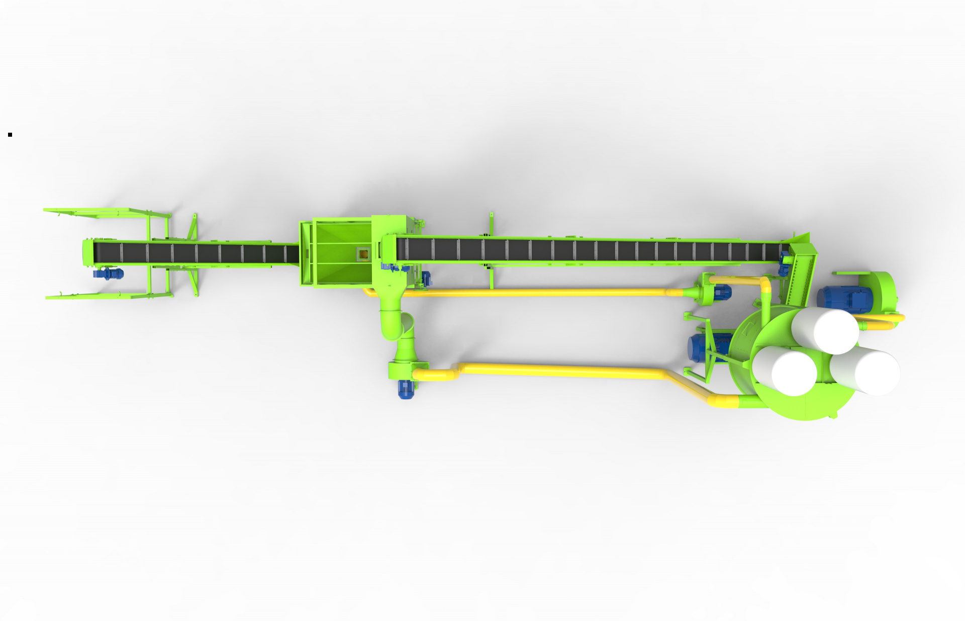

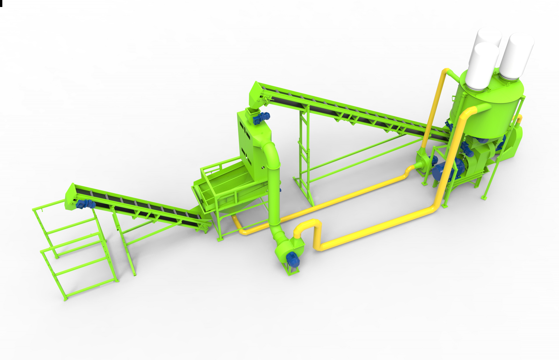

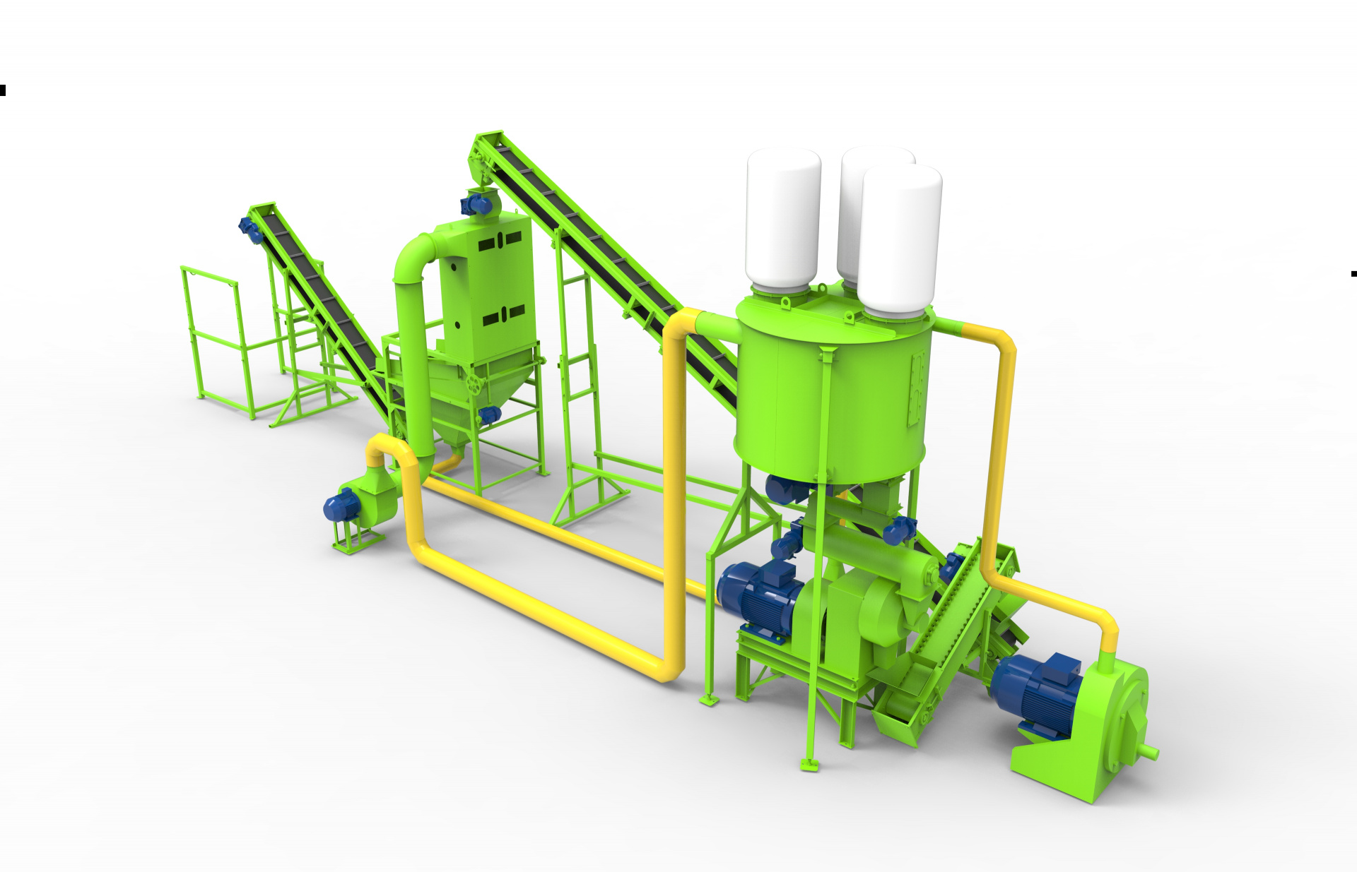

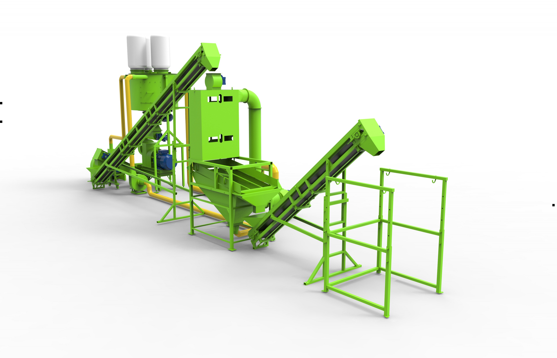

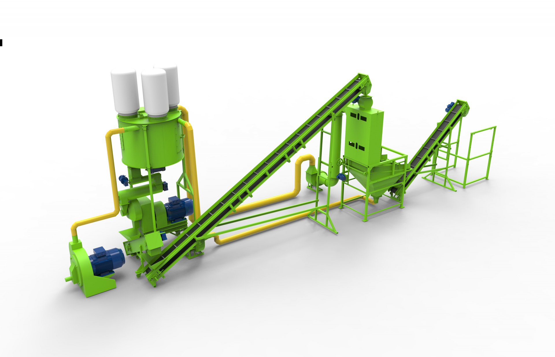

Производственная линия гранулирования мод. ПЛГ 500 (без измельчения и сушки)
Обновлено 07.02.2024 371642
Производственная линия гранулирования мод. ПЛГ 500 предназначена для производства топливных древесных гранул (пеллет).
Основным сырьем для производства пеллет являются древесные отходы, подготовленные специальным образом с точным соблюдением правильного технологического процесса. Пеллеты представляют собой цилиндрические гранулы стандартных размеров (диаметр и длина) и формируются без использования дополнительных химических добавок. Производство топливных древесных гранул осуществляется на специальном оборудовании - грануляторе (пеллетайзере). При создании пеллет участвует естественный природный связующий элемент - лигнин, который активирует свои свойства в момент прессования под действием высоких температур.
Производительностьдо 500 кг/час
Необходимая площадь для размещениядо 75 м2
Суммарная потребляемая мощностьдо 95 кВт 380 В
Сырье для переработкидревесный опил
Требования к фракции сырья для гранулированиядо 3 х 3 мм.
Требования к влажности сырья для гранулированияот 8 до 15 % (подбирается под исходное сырье)
Диаметр гранулот 4 до 8 мм. (зависит от установленной матрицы)
Количество обслуживающего персонала1-3 человека
Габаритные размеры8 x 5 x 6 м.
