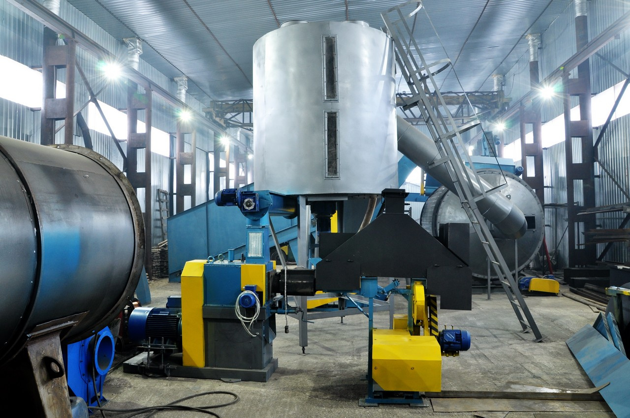

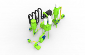

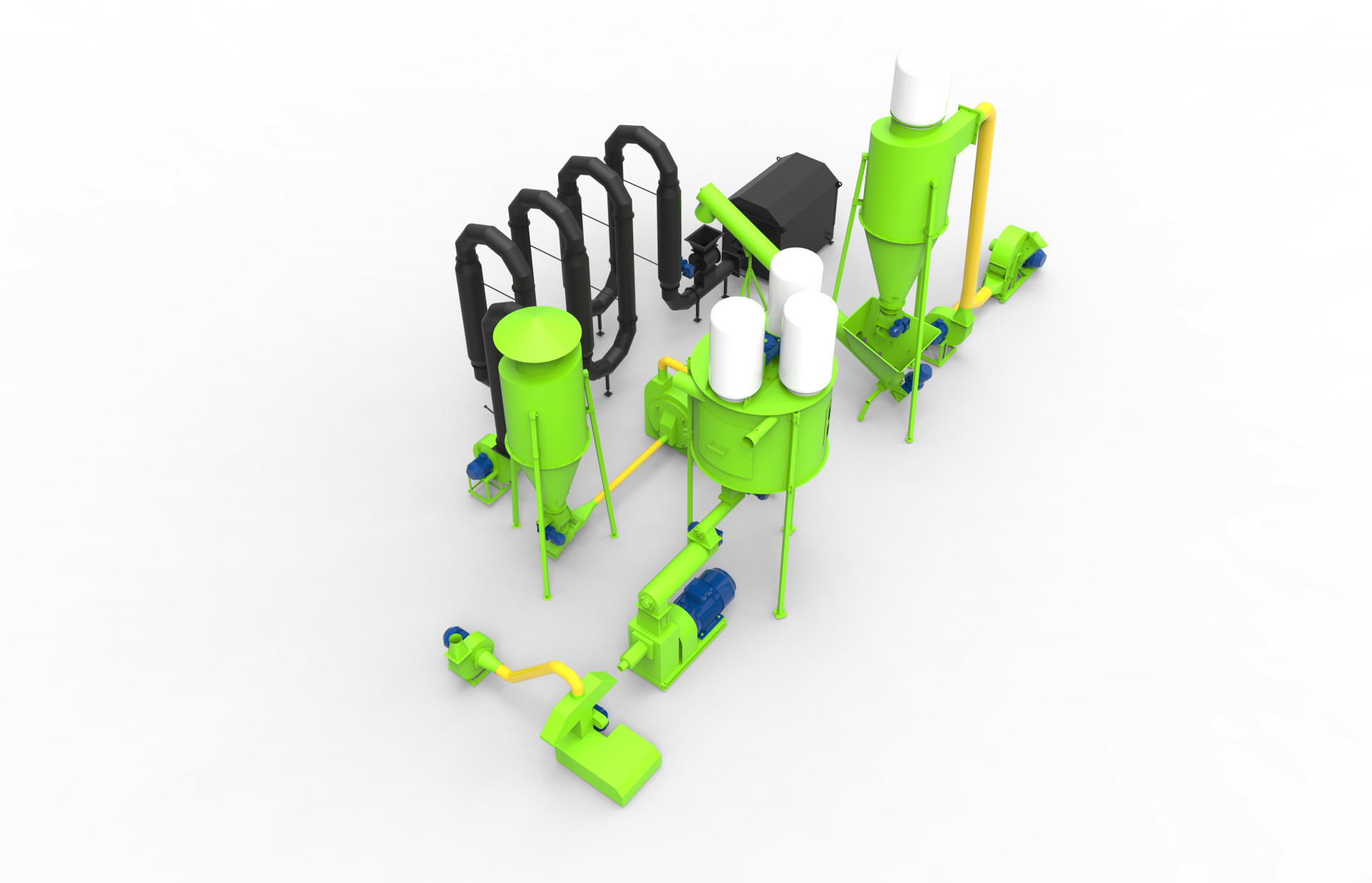

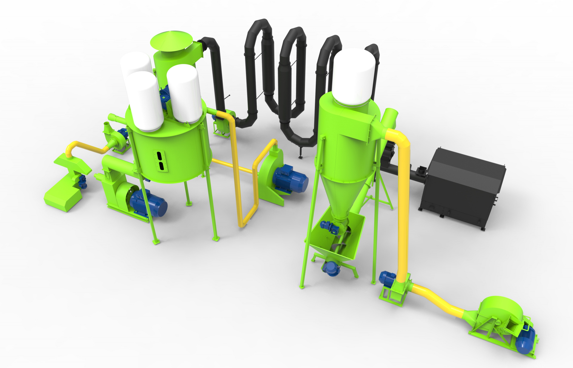

Производственная линия гранулирования мод. ПЛБ 500 предназначена для производства топливных древесных брикетов евростандарта "Pini kay".
Основным сырьем для производства брикетов являются древесные отходы, подготовленные специальным образом с точным соблюдением технологического процесса. Брикеты евростандарта "Pini kay" очень напоминают дрова, они продолговатые, в форме прямой многогранной призмы. Производство осуществляется на специальном оборудовании - пресс для брикетов с элементом обжига. При создании брикетов участвует естественный природный связующий элемент - лигнин, который активирует свои свойства в момент прессования, под воздействием высокой температуры.
Производительностьдо 500 кг/час
Необходимая площадь для размещениядо 120 м2
Суммарная потребляемая мощностьдо 124 кВт 380 В
Сырье для переработкидревесина, древесные отходы, отходы лесопиления
Максимальный размер сырьядо 170 х 170 мм.
Максимальная влажность сырьядо 60%
Требования к фракции сырья для брикетированиядо 3 х 3 мм.
Требования к влажности сырья для брикетированияот 6 до 10 % (подбирается под исходное сырье)
Диаметр брикета68,5 мм.
Количество обслуживающего персонала1-3 человека
Габаритные размеры14 x 7 x 6 м.
