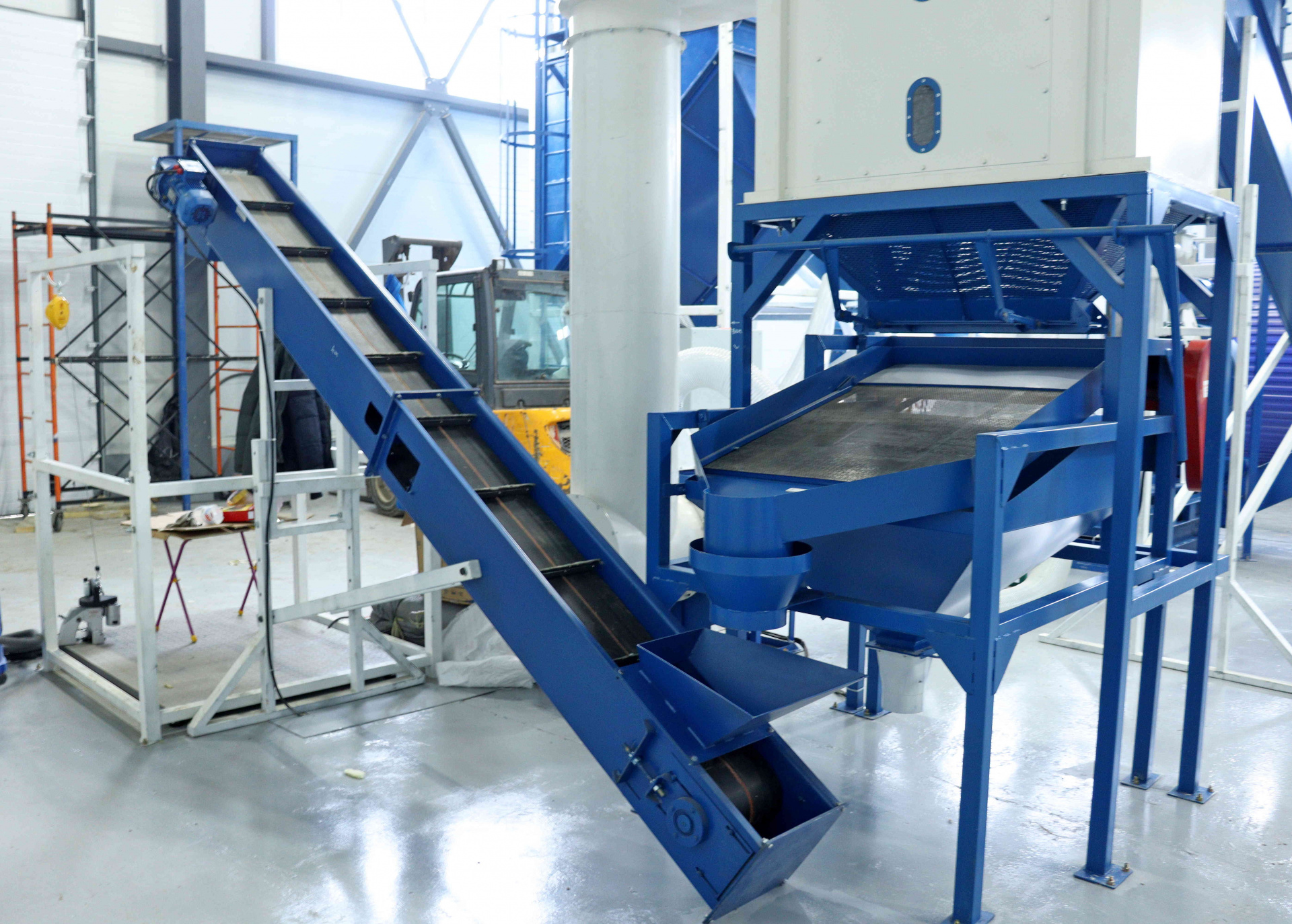

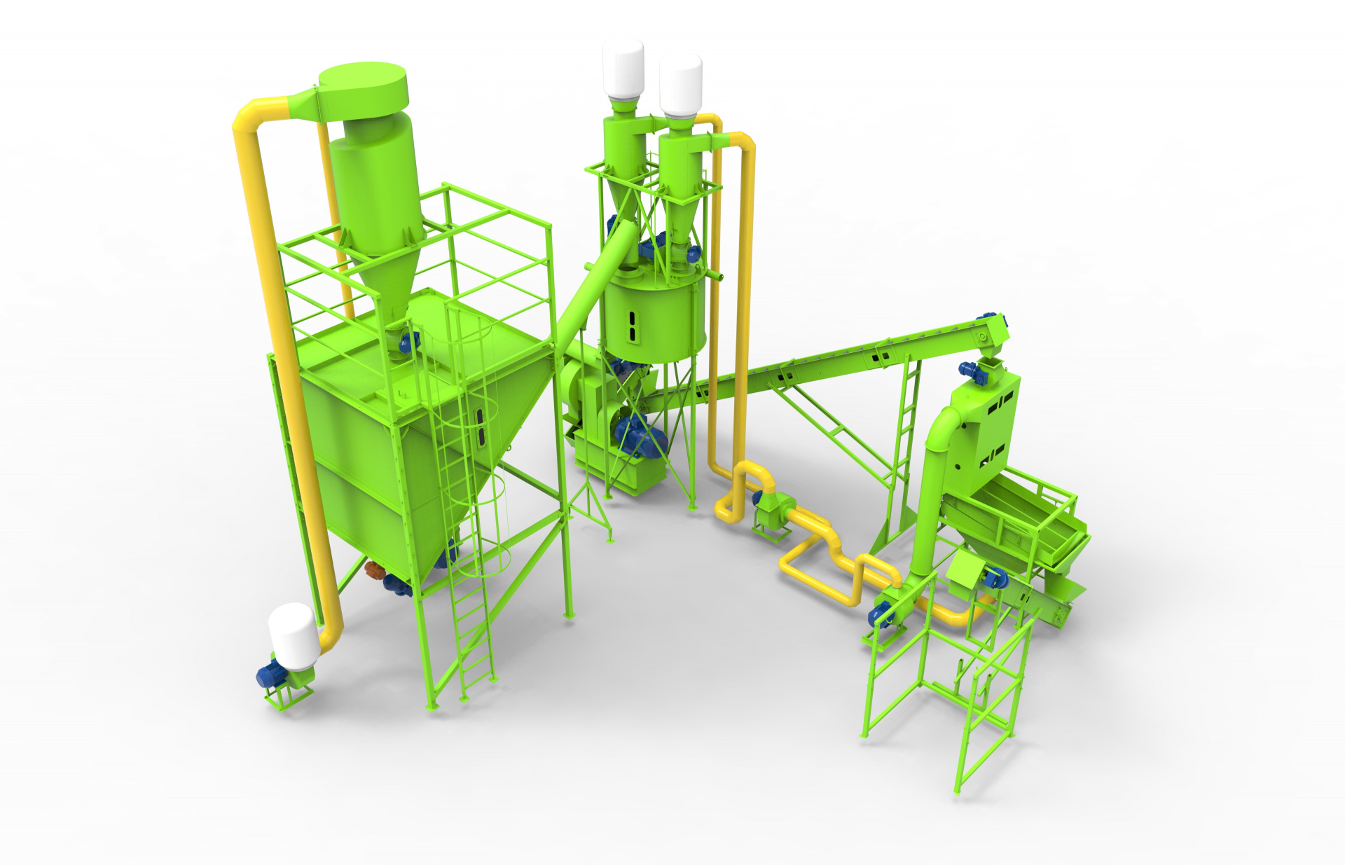

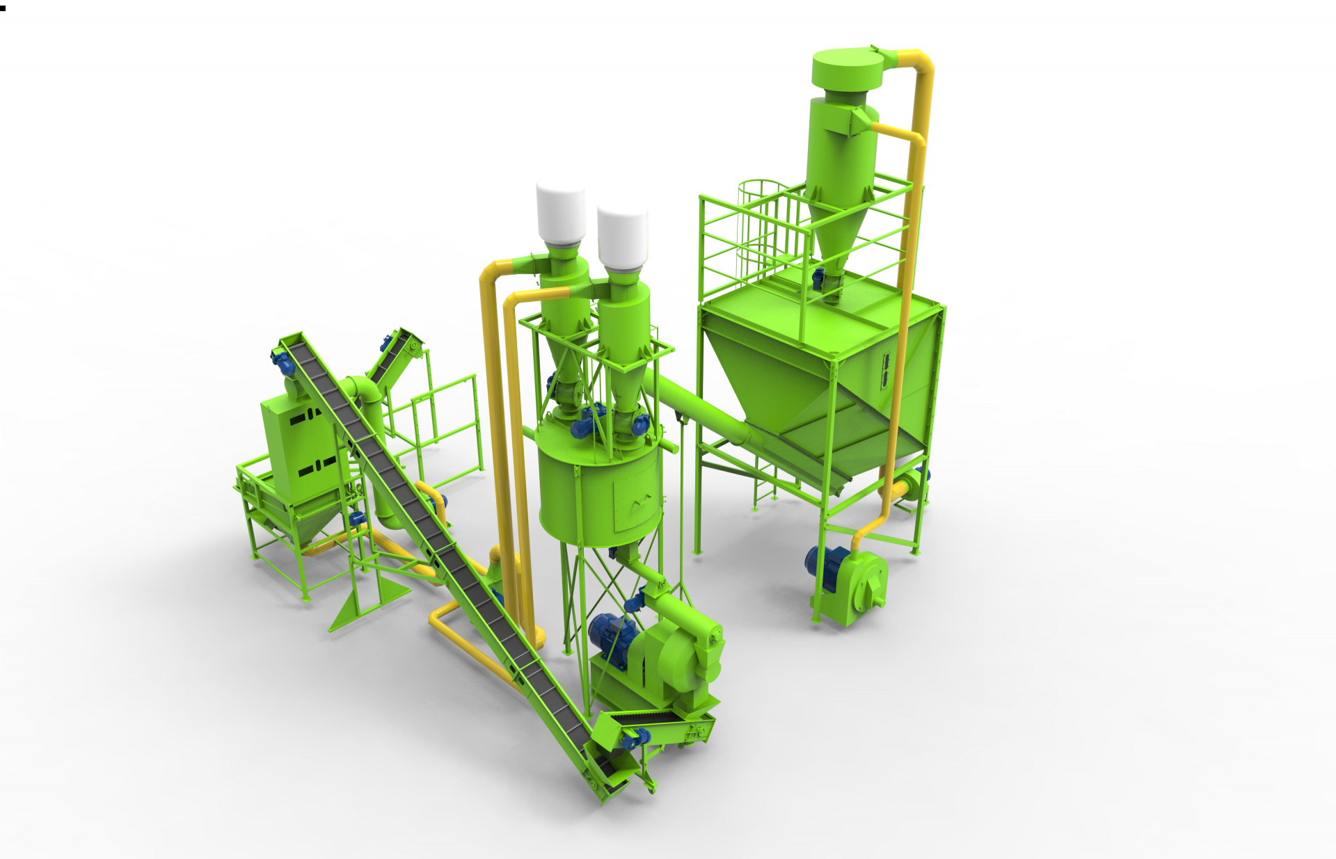

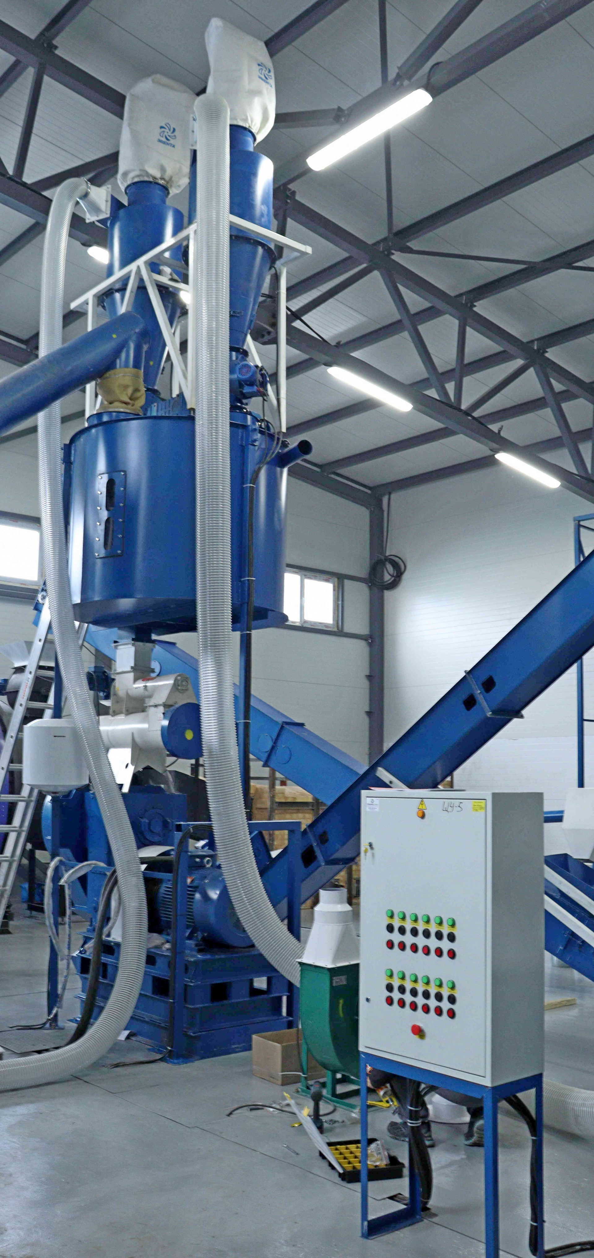

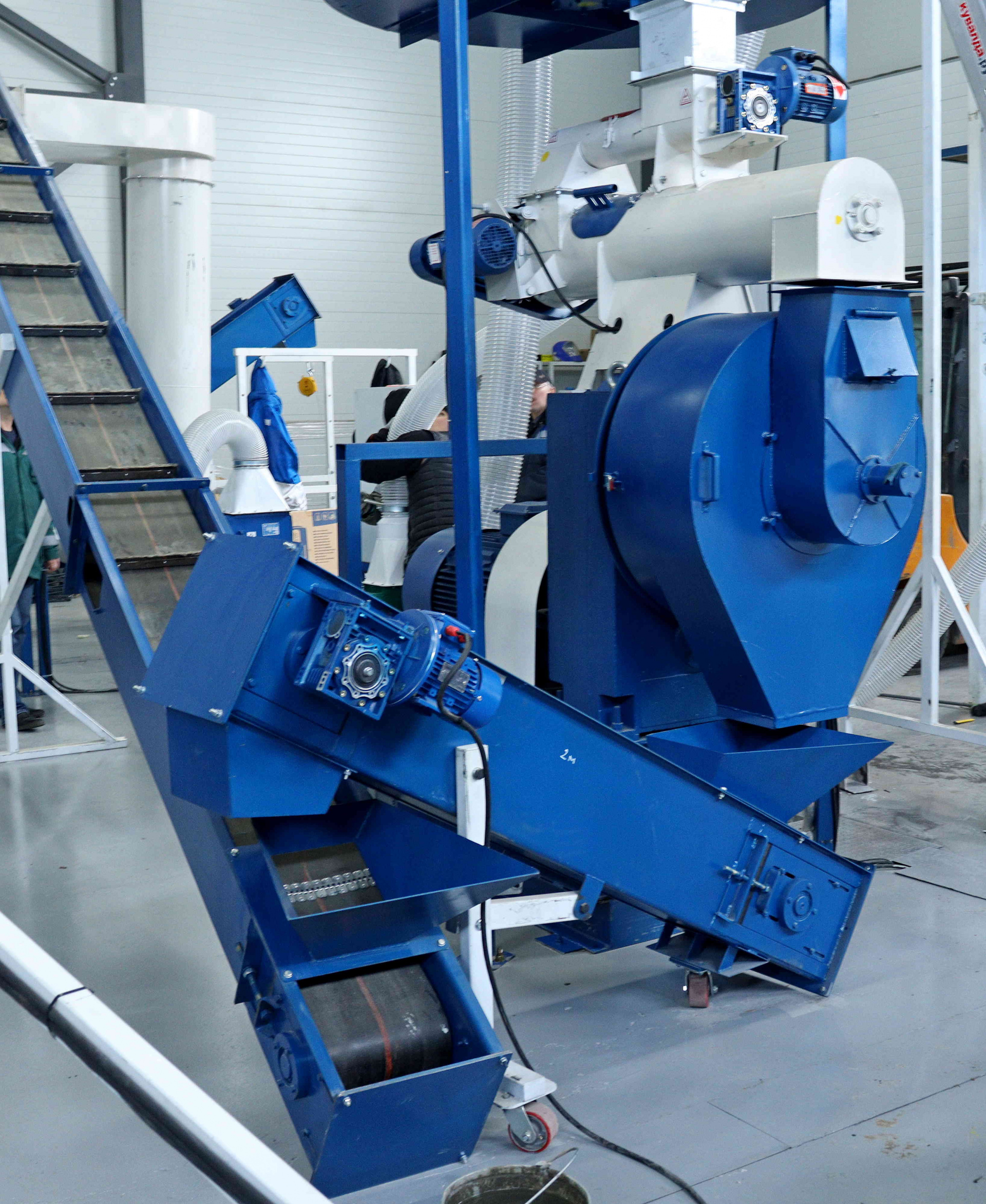

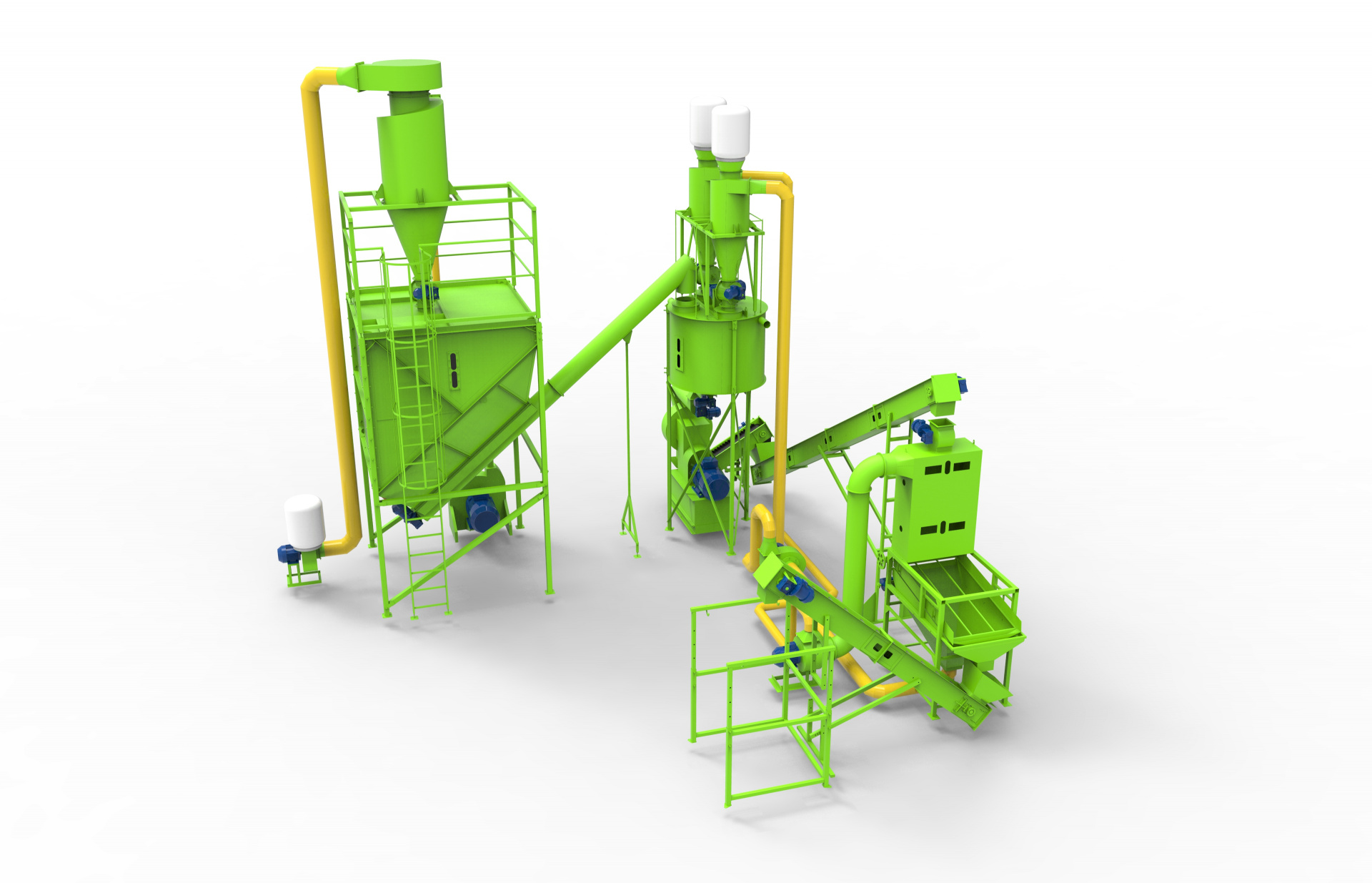

Производственная линия гранулирования мод. ПЛГ 500 предназначена для производства топливных древесных гранул (пеллет).Основным сырьем для производства пеллет являются древесные отходы,...
ООО «СтанкоЛес-Маш»Производственная линия гранулирования мод. ПЛГ 1000 предназначена для производства топливных древесных гранул (пеллет).
Основным сырьем для производства пеллет являются древесные отходы, подготовленные специальным образом с точным соблюдением правильного технологического процесса. Пеллеты представляют собой цилиндрические гранулы стандартных размеров (диаметр и длина) и формируются без использования дополнительных химических добавок. Производство топливных древесных гранул осуществляется на специальном оборудовании - грануляторе (пеллетайзере). При создании пеллет участвует естественный природный связующий элемент - лигнин, который активирует свои свойства в момент прессования под действием высоких температур.
| Производительность | до 1000 кг/час |
| Необходимая площадь для размещения | до 250 м2 |
| Суммарная потребляемая мощность | до 152 кВт 380 В |
| Сырье для переработки | древесный опил |
| Требования к фракции сырья для гранулирования | до 3 х 3 мм. |
| Требования к влажности сырья для гранулирования | от 8 до 15 % (подбирается под исходное сырье) |
| Диаметр гранул | от 4 до 8 мм. (зависит от установленной матрицы) |
| Количество обслуживающего персонала | 3-5 человек |
| Габаритные размеры | 15 x 10 x 7 м. |
| Цена по запросу |
