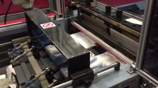

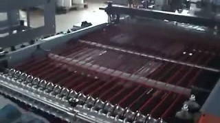

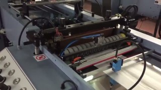

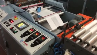

ÖZM 70 LS УНИВЕРСАЛЬНЫЙ СТАНОК ДЛЯ РЕЗКИ ПАКЕТОВ (ФОТОГЛАЗ-СЕРВО)
Производительность 200 шт/мин-макс
Длина пакета 70-2000 мм (мин-макс)
Ширина пакета 680 мм макс
Главный двигатель 1,5 кВт
Серводвигатель 3 кВт
Двигатель конвейера 0.25 кВт
Двигатель размотки 0.75 кВт
Контроль краёв рулона 0.25 кВт
Общее потребление электроэнергии 11 кВт (380 В-50 Гц)
Общее потребление воздуха 6 бар минимум
Толщина плёнки 0.007-0.080 мм (мин-макс)
Длина станка 4950 мм
Ширина станка 1600 мм
Высота станка 1750 мм
Масса станка 1370 кг
• Производство пакетов с боковым, донным и двойным швом.
• Возможность работы с PP, OPP, плёнками высокой плотности HDPE, низкой плотности LDPE, а также с плёнкой вторичной переработки
• Сервомотор с инверторным контролем
• Резка пакетов с печатью (с фотоэлементом) и без печати (без фотоэлемента)
• Точность размера и отрезки пакета обеспечивается сервомотором, сервоприводом и специальным программным обеспечением
• Система валов-балерин с инверторным контролем обеспечивает качественную размотку
• Оператор при помощи панели управления может легко изменяемый размер пакета, скорость, количество пакетов в пачке.
• Автоматическая остановка машины при окончании пленки, потери фотометки, замятии пакета
• Ленточный отбор регулируется инверторо
