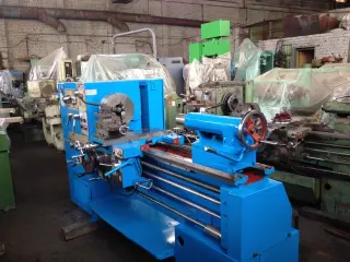

Специальный слиткообдирочный станок мод. РТ503 Изготовление новых станков Капитальный ремонт станков Модернизация станков Запасные части к токарным станкам Программное обеспечение
Слиткообдирочный станок мод. РТ503 предназначен для обдирки цилиндрических и конусных слитков ф.150-500мм. длинной 700-3000мм. из высоколегированных и жаропрочных сталей и сплавов и отрезки головной части слитка. Максимальный вес заготовки 5000кг. Допускается обточка на пониженных режимах резания слитков ф. 500-630мм.
Техническая характеристика
Диаметр обрабатываемого изделия, мм.
-наибольший
-наименьший
500
150
Длина обрабатываемого изделия, мм.
-наибольшая
-наименьшая
3000
700
Число скоростей шпинделя 18
Пределы скоростей шпинделя, об/мин. 1,25-63
Количество суппортов (продольных) 1
Количество продольных подач 18
Пределы продольных подач, мм/об. 0.1-5
Количество отрезных суппортов 1
Количество подач отрезного суппорта 4
Предел подач отрезного суппорта, мм/об. 0,2-0,56
Размер внутреннего конуса шпинделя, мм. Ф.160 кон.1:10
Конус центра передней бабки, мм. Ф80 кон.1:7
Наибольший поворот плиты, град.
Для деталей длиной до 1000мм.
Для деталей длиной до 3000мм.
7
4
Габариты станка без траспортера, мм.
Длина
Ширина
Высота
7450
2650
1500
Габариты станкастраспортером, мм.
Длина
Ширина
Высота
7450
2900
2230
Вес станка, кг. (без запасных частей) 24900
Вес станка, кг. (с запасными частями) 28300
СУППОРТ
Размеры державки под резец (высота, ширина), мм. 50х50
Поперечный ход суппорта, мм. 165
Продольный ход суппорта, мм. 2725
Ускоренное продольное перемещение суппорта, мм/мин.
1800
Цена одного деления лимба при поперечном перемещении, мм.
0,16
Перемещение за один оборот лимба, мм. 8
Допустимое усилие резания, кг. Pz=12000 Pу=7500 Рх=3500
СУППОРТ ОТРЕЗНОЙ
Продольный ход суппорта, мм. 400
Поперечный ход суппорта, мм. 325
Скорость ускоренного перемещения, мм/мин.
Продольного
поперечного
960
600
Допустимые усилия резания при поперечной подаче, кг.
Рz=2000
Бабка задняя
Скорость перемещения задней бабки, мм/мин. 1900
Скорость перемещения пиноли задней бабки, мм/мин.
130
Наибольшее перемещение пиноли, мм. 250
Конус центра задней бабки Ф80 кон.1:7
Допустимое усилие поджима задней бабки, кг. 13000
