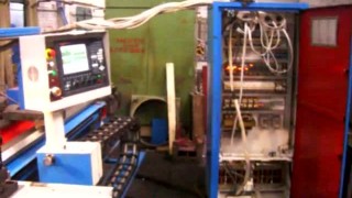

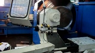

Специальный токарный станок с ЧПУ мод. 16Р40Ф3 РМЦ 1500 мм. Привода ОМРОН ЧПУ НЦ210 Производство новых станков, капитальный ремонт, модернизация станков, запасные части, программное обеспечение.
Станок специальный токарно-винторезный с ЧПУ 16Р40Ф3
Станок предназначен для обработки по программе цилиндрических, торцовых, конических, ступенчатых и криволинейных поверхностей деталей из чёрных и цветных металлов и сплавов, а также для сверления и растачивания центральных отверстий, нарезания резьб. Класс точности станка П (повышенная) по ГОСТ 8-82. Станок оснащается современными устройствами ЧПУ типа NC210, Sienumeric 802D, Sienumeric 840D, Fagor 8055T и др.
