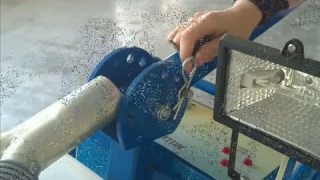

Регулировка горизонтальности рабочего инструмента относительно колес осуществляется вращением рукоятки до перемещения пузырька индикатора в среднее положение.
