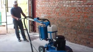

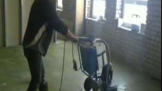

Профессиональная кромочная шлифовально-полировальная машина SPEKTRUM GP-240 предназначена для работы в труднодоступных местах у колонн и на краях, вплотную к стене при шлифовании и полировке бетона, терраццо, камня, деревянных поверхностей, а также для удаления старых покрытий, остатков клея, краски на небольших площадях. GPM-240 прекрасно дополнит большие шлифовально-полировальные машины при выполнении задач по обустройству полов согласно технологии «Полированный бетон». Плавная регулировка скорости движения рабочего инструмента от 100 до 2000 об/мин и легкий вес машины обеспечивают широкий диапазон выполняемых работ, таких как шлифовка, высокоскоростная полировка, очистка и уборка.
Машина обладает расширенной колесной базой для улучшения устойчивости при работе и транспортировке.
В тоже время существует возможность сдвигания колес и установки пристенных роликов, защищающих стену от царапин и позволяющих работать вплотную к стене, как с левой, так и с правой стороны машины.
Регулировка горизонтальности рабочего инструмента относительно колес осуществляется вращением рукоятки до перемещения пузырька индикатора в среднее положение.
Из основных преимуществ машины можно отметить:
* Возможность изменения давления на инструмент перемещением колес вдоль оси машины (дальше и ближе к инструменту).
* Возможность лёгкого отсоединения шлифовальной головки от блока управления - что облегчает переноску и транспортировку.
* Съемная прорезиненная юбка, препятствующая распространению пыли и крошки вокруг зоны обработки.
* Отвод для подключения промышленного пылесоса.
* Встроенная защита двигателя от перегрузок.
* Колеса из светлого полиуретана, не оставляющие следов на полу.
* Возможность установки ёмкости для воды.
* Быстросъемное крепление инструмента.
* Диск инструмента унифицирован с шлифовально-полировальной машиной SPEKTRUM GPM-500.
