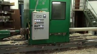

Cтанок для оцилиндровки бревен Mebor SB 420
2529
Биржа ProСтанки
Добавлено: 15.02.2012 в 11:34
Длительность: 06:04
ширина, мм. 2100
высота головного узла, мм. 2000
высота линии, мм. 450
ширина линии, мм. 1456
общая ширина, мм. 2100
общая высота, мм. 2350
длина линии, мм. 12000(9000)
макс. диаметр оцилиндрованного бревна, мм. 420
макс. диаметр лесоматериала бревна, мм. 600
мин. диаметр оцилиндрованного бревна, мм. 100
макс. длина оцилиндрованного бревна, мм. 9000
мин. длина оцилиндрованного бревна, мм. 1500
двигатель фрезерного узла, кВт/ об/мин 2х13/2800
двигатель передвижения, кВт/ об/мин 0,75/1400
двигатель сверлильного (одновременное выполнение двух отверстий), кВт/ об/мин 2х 0,75/2800
двигатель привода каретки, кВт/ об/мин 0,75/1400
двигатель ленточного транспортера, кВт/ об/мин 0,37/1700
двигатель гидростанции, кВт/ об/мин 4/1400
суммарная мощность, кВт 33
скорость перемещения, м/мин 0-25
частота вращения заготовки, об/мин 0-300
гидроподъемник заготовки, шт 2
гидравлический зажим бревна
масса, кг. 4700
