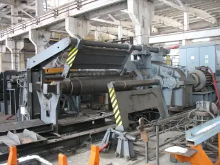

Агрегат продольной резки металла АПР 1,5…4х1550 предназначен для продольной резки полосы исходной ширины, смотанной в рулоны, на ряд более узких полос мерной ширины и смоткой их в рулоны.
1 Характеристики Исходное состояние материала: рулоны горячее и холодно катаной полосы
Параметры исходных рулонов:
- диаметр наружный, мм - 900-1550
- диаметр внутренний, мм - не регламентируется
- масса, тн - 15
Требования к качеству исходных рулонов по ГОСТ 19903.
Параметры материала полосы:
- предел прочности, кГмм2 - до 50
- предел текучести, кГ/мм2 - до 40
- относительное удлинение, % - 30-10
Толщина полосы, мм - 1-4.
Исходная ширина полосы, мм - 700-1550. Параметры рулонов после порезки:
- наружный диаметр, мм - 800-1500
- внутренний диаметр, мм - 500
- ширина полосы, мм - 40-1540
- максимальное количество полос, шт: при толщине 1,5 – 2,0 мм - 15 3,0 мм - 11 4,0 мм - 7
Скорость резки, м/сек - 1,0
Производительность, т/смену. - 150 Давление в гидросистеме, МПа - 10
Примечание: на данном АПР подготовительное время минимальное, поэтому практически можно резать 15 рулонов в смену, на Луганском трубном заводе на аналогичном АПР резали 22 рулона в смену.
