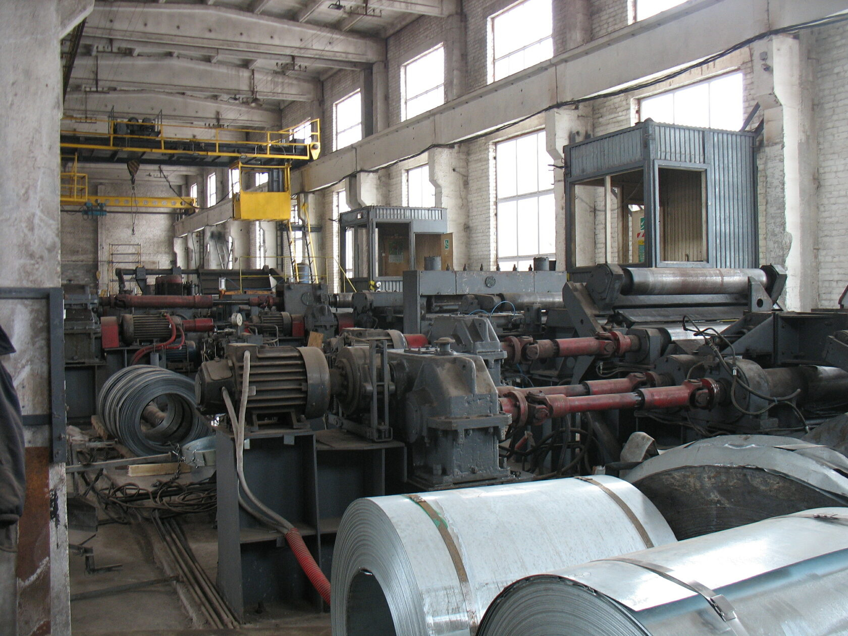

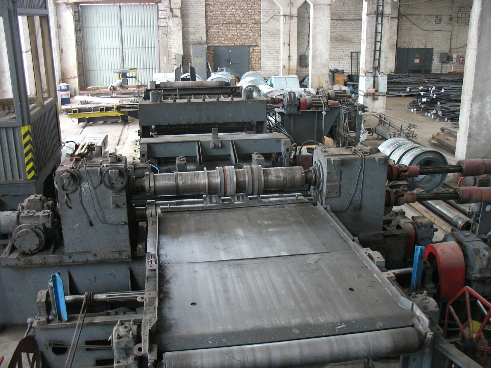

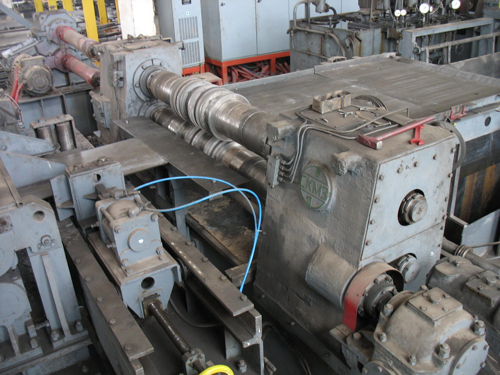

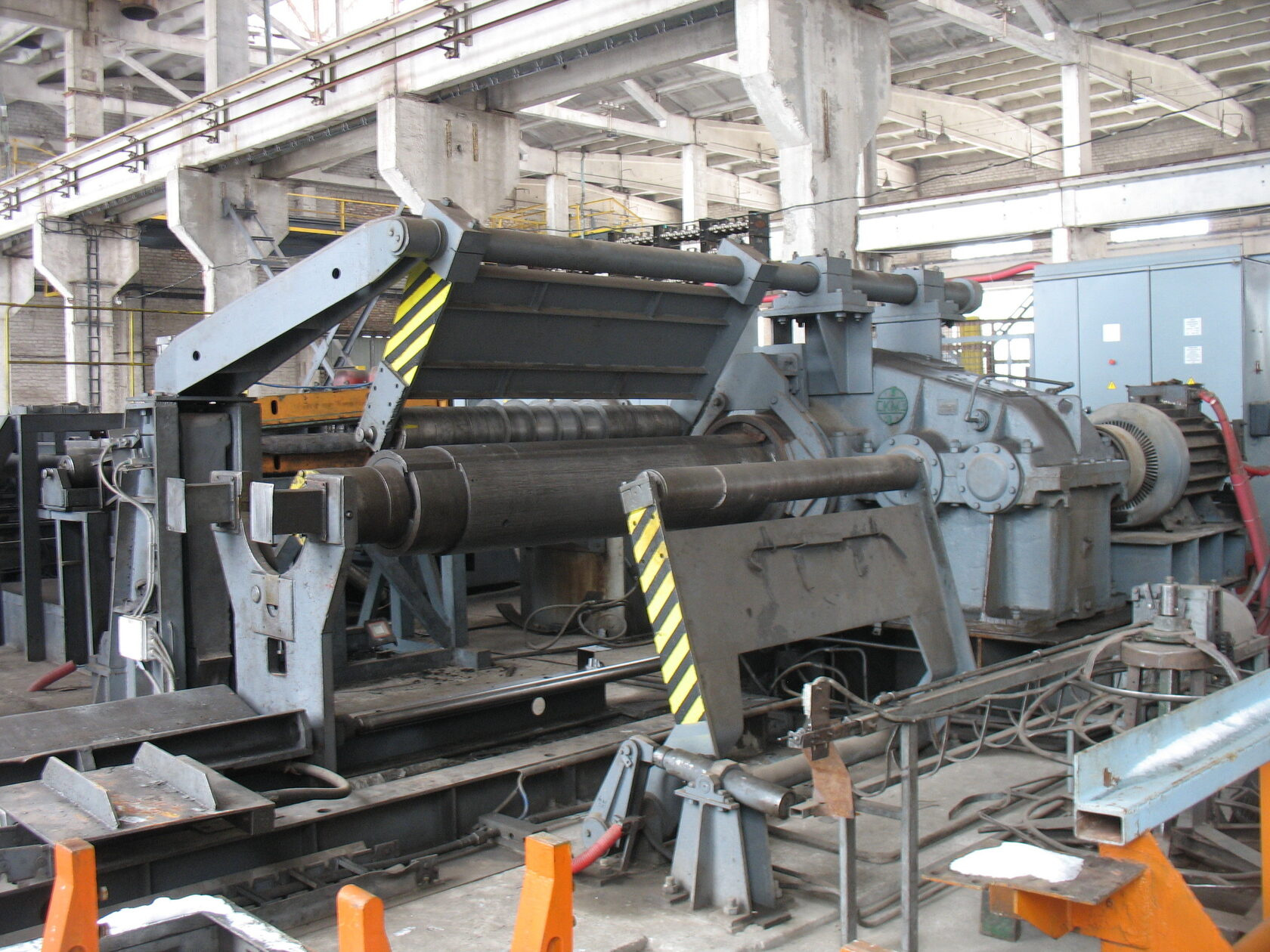

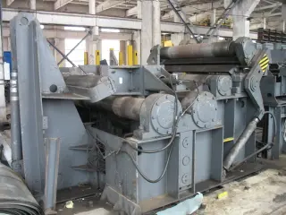

Продажа агрегата продольной резки металла АПР 1-4х1550
Местонахождение АПР – г Красилов
ТОВ “ ТИМ СТАЛЬ“
Готов к транспортировке как по территории Украины, так и на экспорт.
Цена по запросу
Агрегат продольной резки АПР 1-4х1550 предназначен для порулонной порезки в холодном состоянии широкополосного горячекатанного проката, из углеродистых и низколе- гированных сталей, включающей операции разматывания рулонов, отгибки конца полосы в рулоне, обрезки концов полосы, обрезки боковых кромок, разрезки полосы исходной ширины на более узкие полосы мерной ширины, смотки их в рулоны и выдачи порезанных рулонов из рабочей зоны агрегата.
Рулоны полос мерной ширины, получаемые на агрегате, являются исходной заготов- кой для производства холодногнутых профилей и сварных труб.
№ Наименование Обозначение Изготовитель, дата выпуска
1 Разматыватель рулонов с отгибателем плавающий 31 3725 567 СКМЗ, г. Краматорск, Украина, 1999г.
2 Установка фотодатчиков с центрирующими роликами 31 3756 852 СКМЗ, г. Краматорск, Украина, 1999г.
3 Стол поддерживающий - Самостоятельное изготовление.
4 Установка ножниц листовых ННРГ 16-1700/1 31 3710 196 СКМЗ, г. Краматорск, Украина, 1999г.
5 Установка роликов задающих и центрирующих 31 3756 821 СКМЗ, г. Краматорск, Украина, 1999г.
6 Установка ножниц многодисковых НМД-350 с кромкомоталками 31 3710 219-01 СКМЗ, г. Краматорск, Украина, 1999г.
7 Стол поддерживающий - Самостоятельное изготовление.
8 Стол подвижный 3574 Р970 10 000 -
9 Устройство натяжное - -
10 Устройство намоточное для полос 31 3725 549-01 СКМЗ, г. Краматорск, Украина, 1999г.

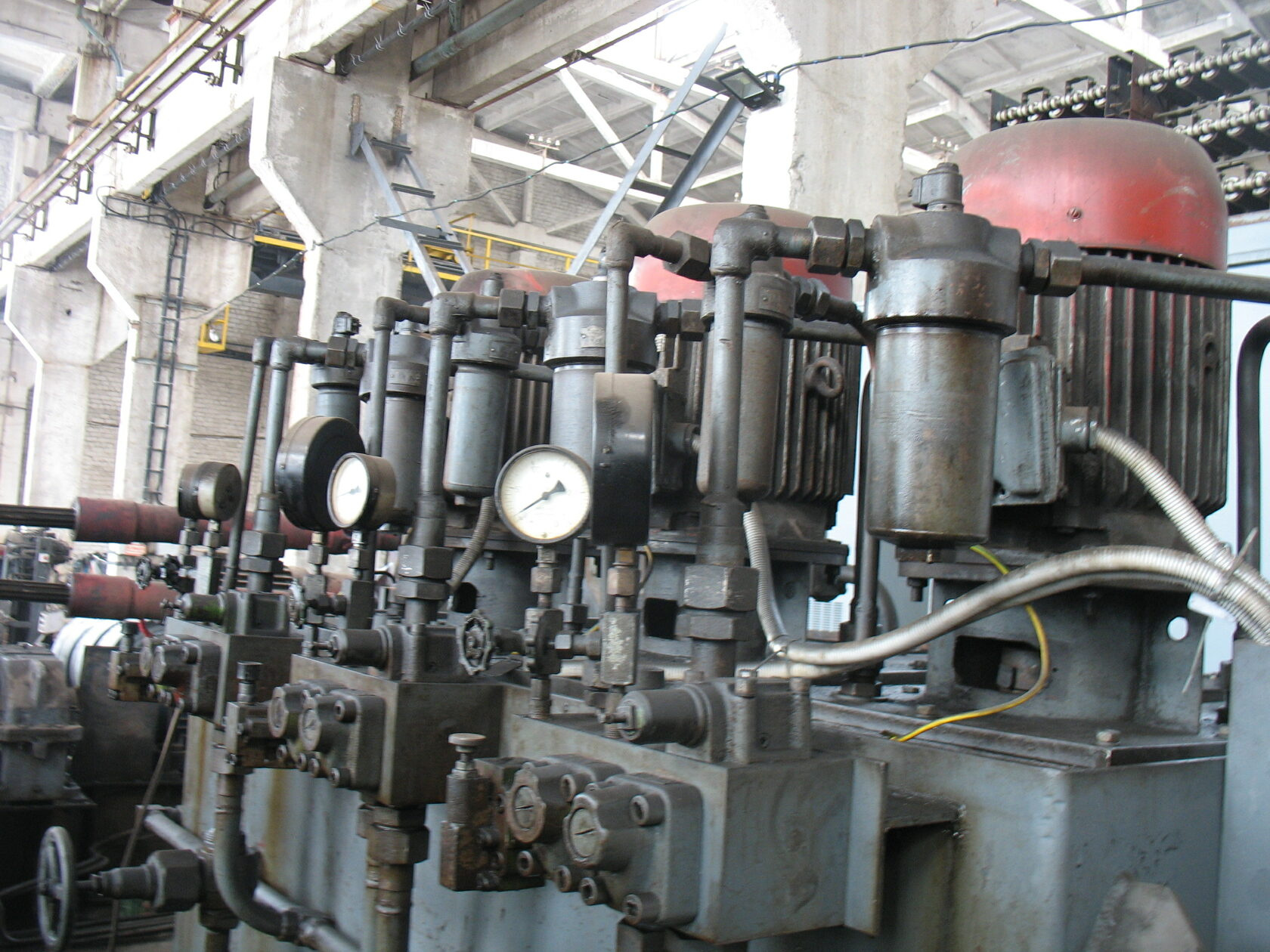

11 Система гидравлическа, Насосная станция, Гидропанель устройства разматывающего, Гидропанель устройства наматывающего, Гидропанель роликов задающих 56 0371 116-01, 3574 Р970-00-000 ГЗ СКМЗ, г. Краматорск, Украина, 1999г.
12 Система электрическая: Шкаф управления 1, Шкаф управления 1-1, Блок резисторов типа ЯС, Шкаф управления 2-1, Шкаф управления 2-2, Шкаф управления 2-3, Шкаф управления 2-4, Блок резисторов типа ЯС, Привод КТЭ-100, Пульт управления 1, Пульт управления 2, Пульт управления РМ 3574 Р970 00 000Э3 -
