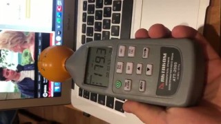

Измеритель электромагнитного поля АТТ-2593 предназначен для мониторинга и проведения изотропных (ненаправленных) измерений параметров высокочастотных электрических и магнитных полей. При помощи данного прибора можно измерить напряжённость полей, а также плотность потока их мощности.Для включения прибора нажимаем кнопку включениявыключения, с помощью клавиши "UNIT" выберите необходимые единицы измерения. Измерения осуществляются с помощью 3-х канального широкополосного датчика, расположенного в верхней части прибора в диапазоне частот от 10МГц до 8ГГц. Поднесите датчик к предполагаемому источнику измерений как можно ближе. В противном случае не будут получены достоверные сведения. АТТ-2593 измеряет максимальное, среднее и максимальное среднее значение. Также вы можете установить режим "Сигнализация", который используется для сигнализации о превышении предельно допустимых значений.Размер памяти прибора -- 99 значений. Питание осуществляется от батареи "Крона" 9В.Прибор может применяться для измерения излучений, создаваемых беспроводными средствами связи, радиостанциями, беспроводными устройствами Wi-Fi, микроволновыми печами, мониторами и другими источниками электрических и магнитных излучений.В комплект входит сам прибор, батарея, футляр для переноски и руководство по эксплуатации.
