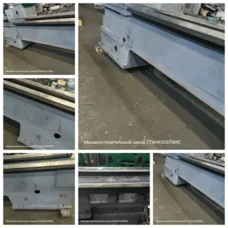

Токарно-винторезный станок мод. РТ2503 (1М63Н РМЦ 10000мм.) Изготовление новых станков, Капитальный ремонт, Модернизация станков,Запасные части
Станок токарно-винторезный 1М63Н (1М63)
Токарно-винторезный станок 1М63Н (1М63) :
Особенности конструкции:
• Благодаря жесткости, виброустойчивости и температурной стабильность, токарно-винторезный станок 1М63Н (1М63), позволяют получать необходимую точность обработки;
• 2х призменные направляющие станины в сочетании с высокой надежностью других узлов, что обеспечивает на длительный срок эксплуатировать токарно-винторезный станок 1М63Н (1М63), с сохранением первоначальной точности;
• Частота обратного вращения шпинделя в 1,3 раза выше, чем прямого, что сокращает время обработки резьб;
• Точение длинных конусов производится одновременным выполнением продольной подачи суппорта и подачи резцовых салазок при соответствующем их повороте;
• Точение коротких конусов производится механической подачей резцовых салазок, развёрнутых на нужный угол;
• Коробка подач обладает высокой жесткостью кинематической цепи;
• Все силовые зубчатые колеса кинематической цепи изготовлены из легированной стали, закалены и отшлифованы;
• Ограждения зоны резания и патрона, электрические и механические блокировки гарантируют безопасную работу на станке.
