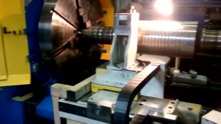

Токарно-винторезный станок с частотным преобразователем мод. 16Р40 РМЦ 3000мм. Изготовление новых станков, капитальный ремонт, модернизация, запасные части
Токарно- винторезный станок 16К40 (16Р40)
предназначен для выполнения разнообразных токарных работ, включая точение конусов и нарезание резьб: метрических, дюймовых, модульных, питчевых.
Высокая мощность привода и жесткость токарного станка, широкий диапазон частоты вращения шпинделя и подач позволяют полностью использовать возможности прогрессивных инструментов при обработке различных материалов.
ОСОБЕННОСТИ КОНСТРУКЦИИ 16К40 (16Р40):
жесткость, виброустойчивость и температурная стабильность конструкции позволяют получать необходимую точность обработки; 2х призменные направляющие станины в сочетании с высокой надежностью других узлов обеспечивают длительный срок эксплуатации станка с сохранением первоначальной точности;
• частота обратного вращения шпинделя в 1,3 раза выше чем прямого, что сокращает время обработки резьб;
• точение длинных конусов производится одновременным выполнением продольной подачи суппорта и подачи резцовых салазок при соответствующем их повороте;
• коробка подач обладает высокой жесткостью кинематической цепи;
• все силовые зубчатые колеса кинематической цепи изготовлены из легированной стали, закалены и отшлифованы;
• ограждения зоны резания и патрона, электрические и механические блокировки гарантируют безопасную работу на станке.
