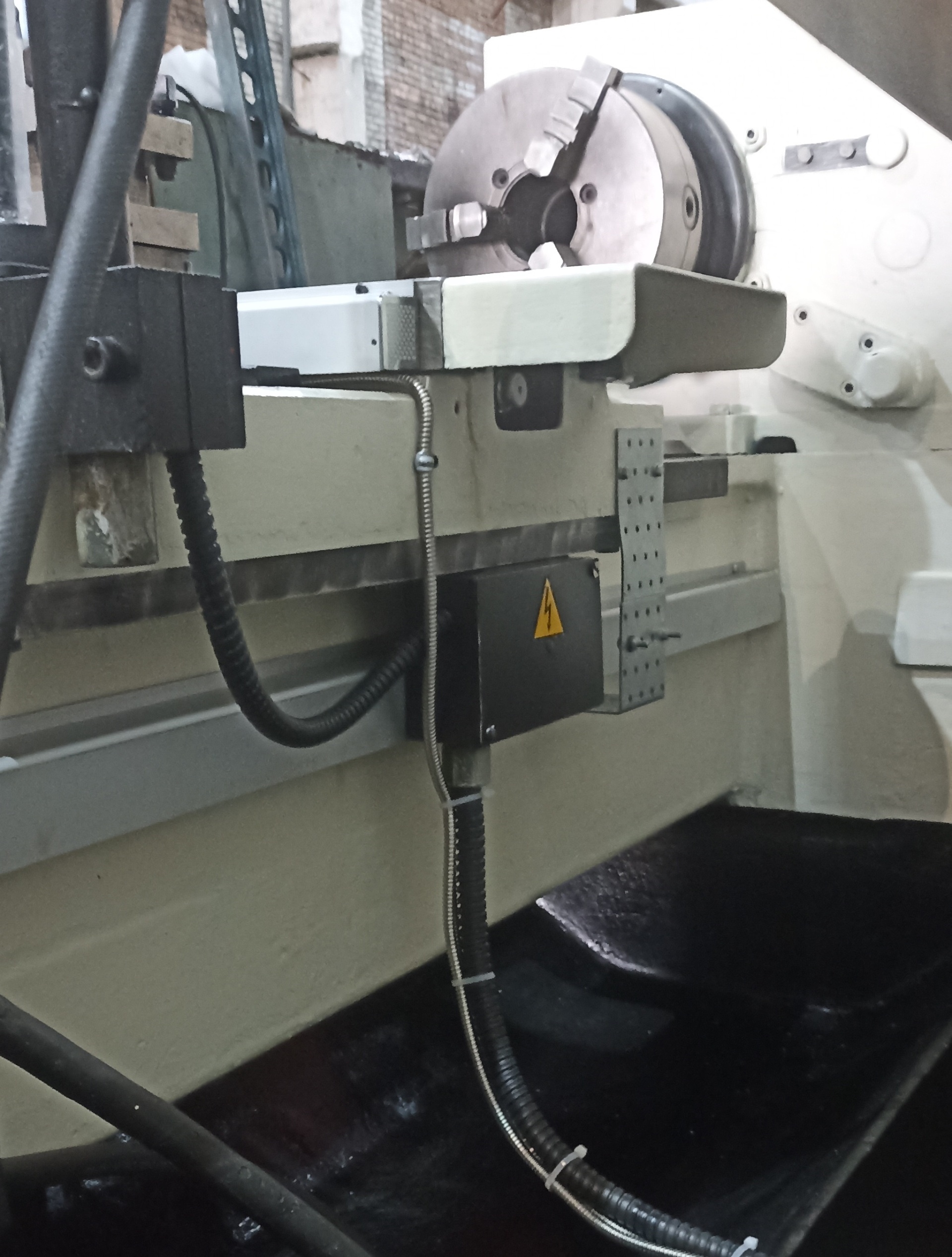

Красный пролетарий· Россия 1990 г. Токарно-винторезные станки

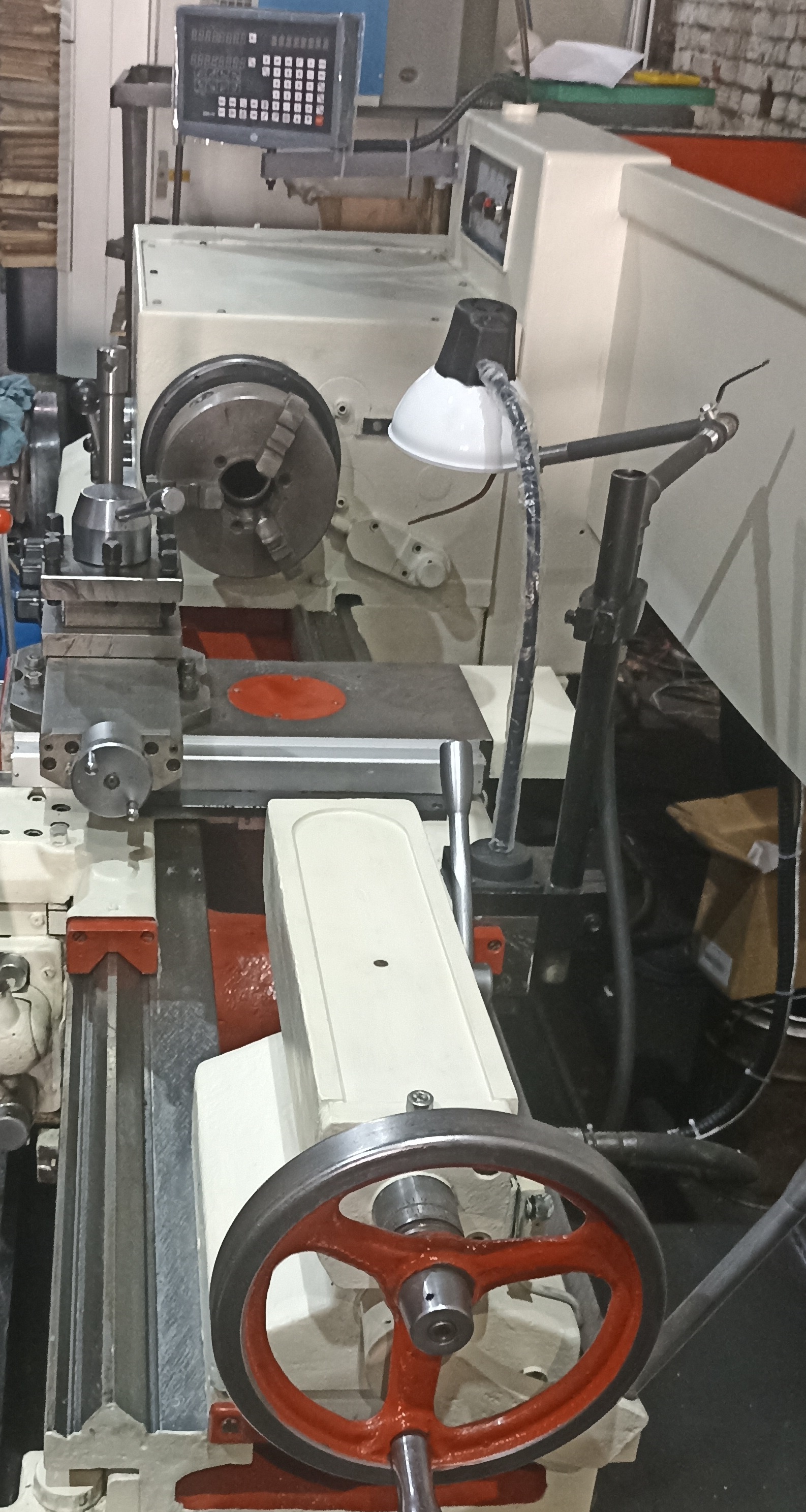

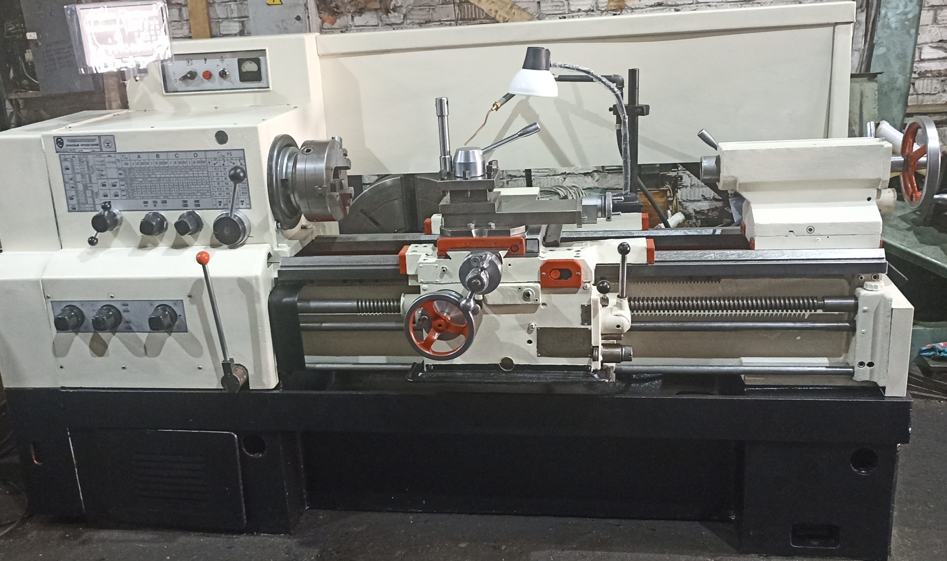

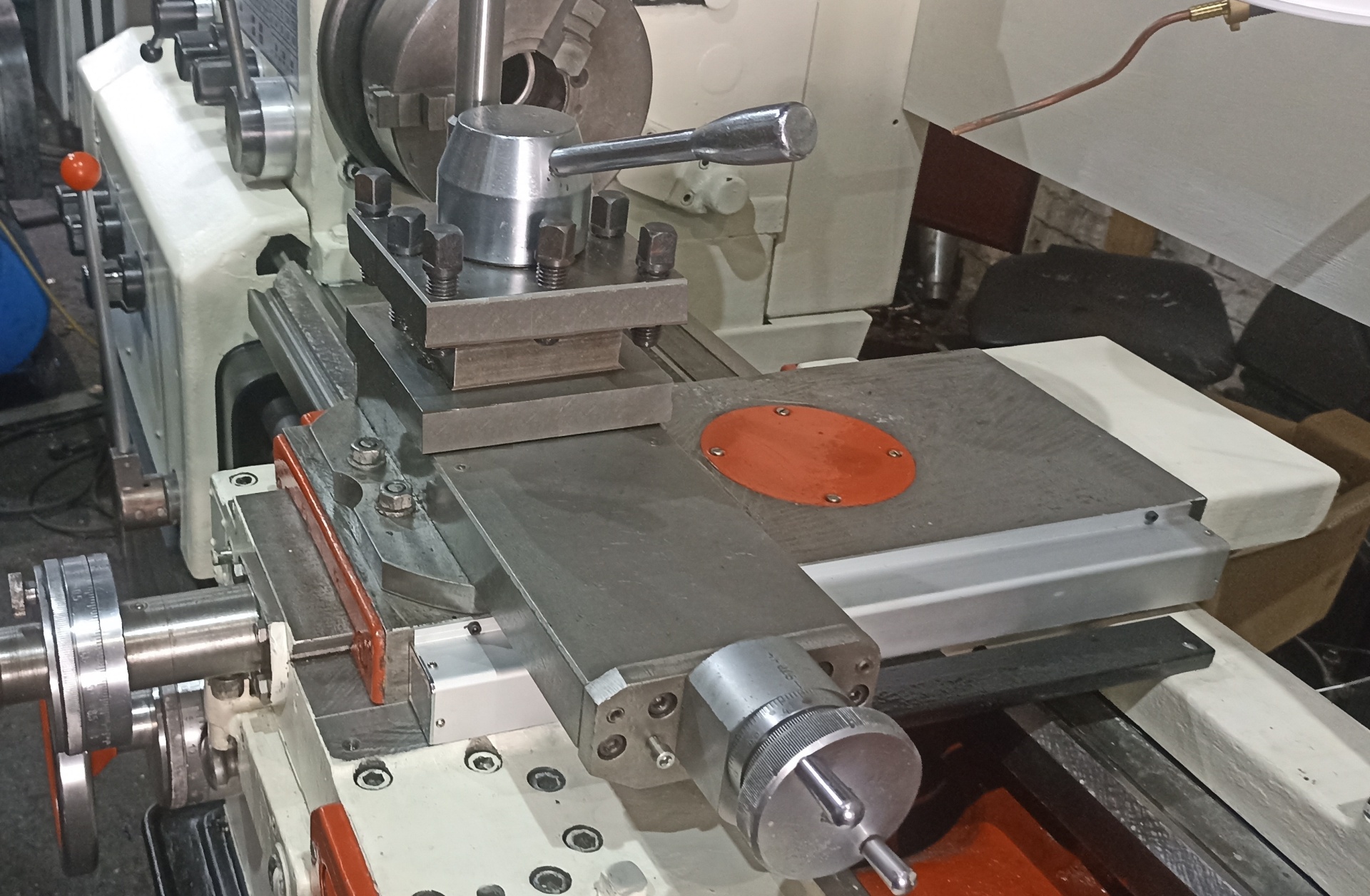

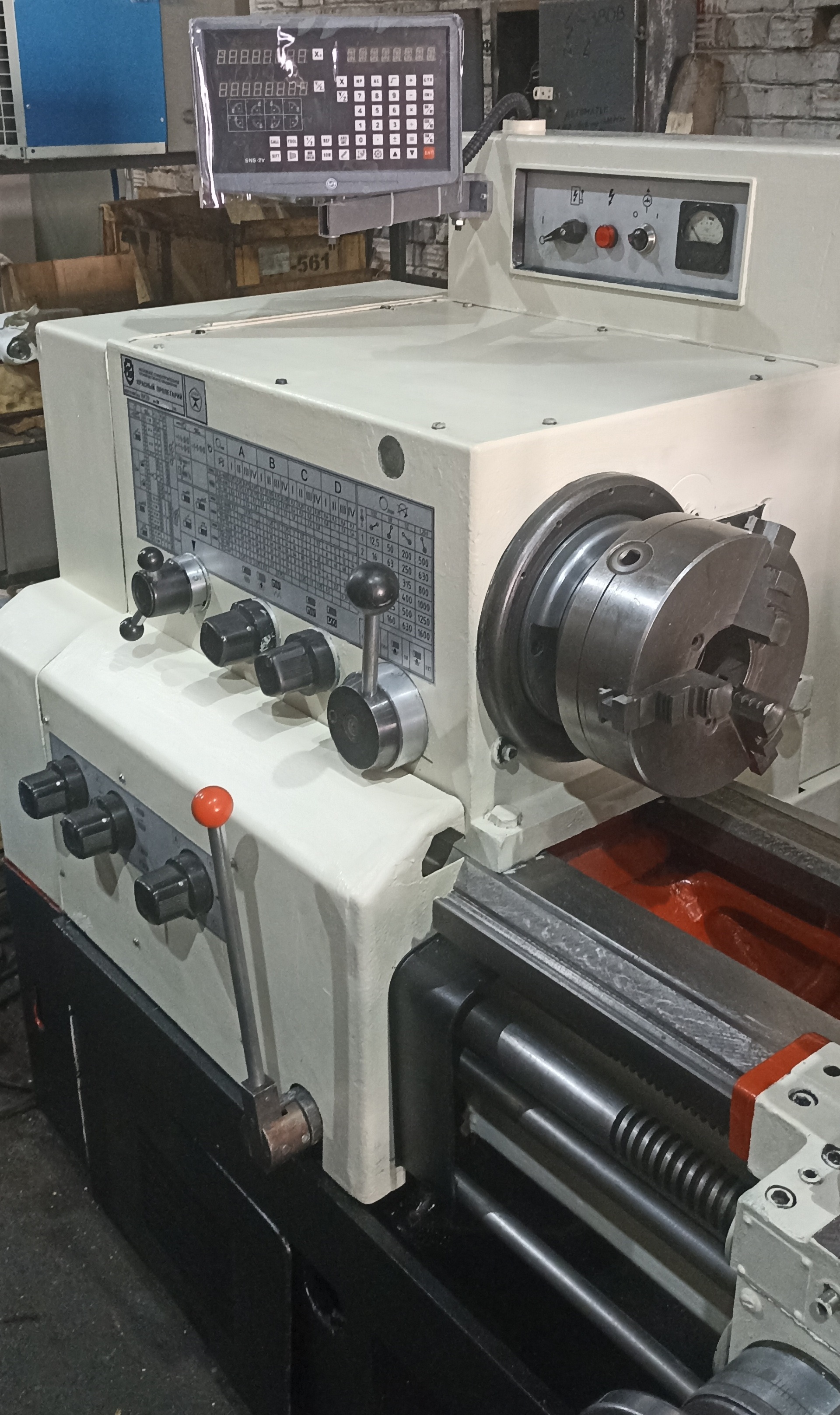

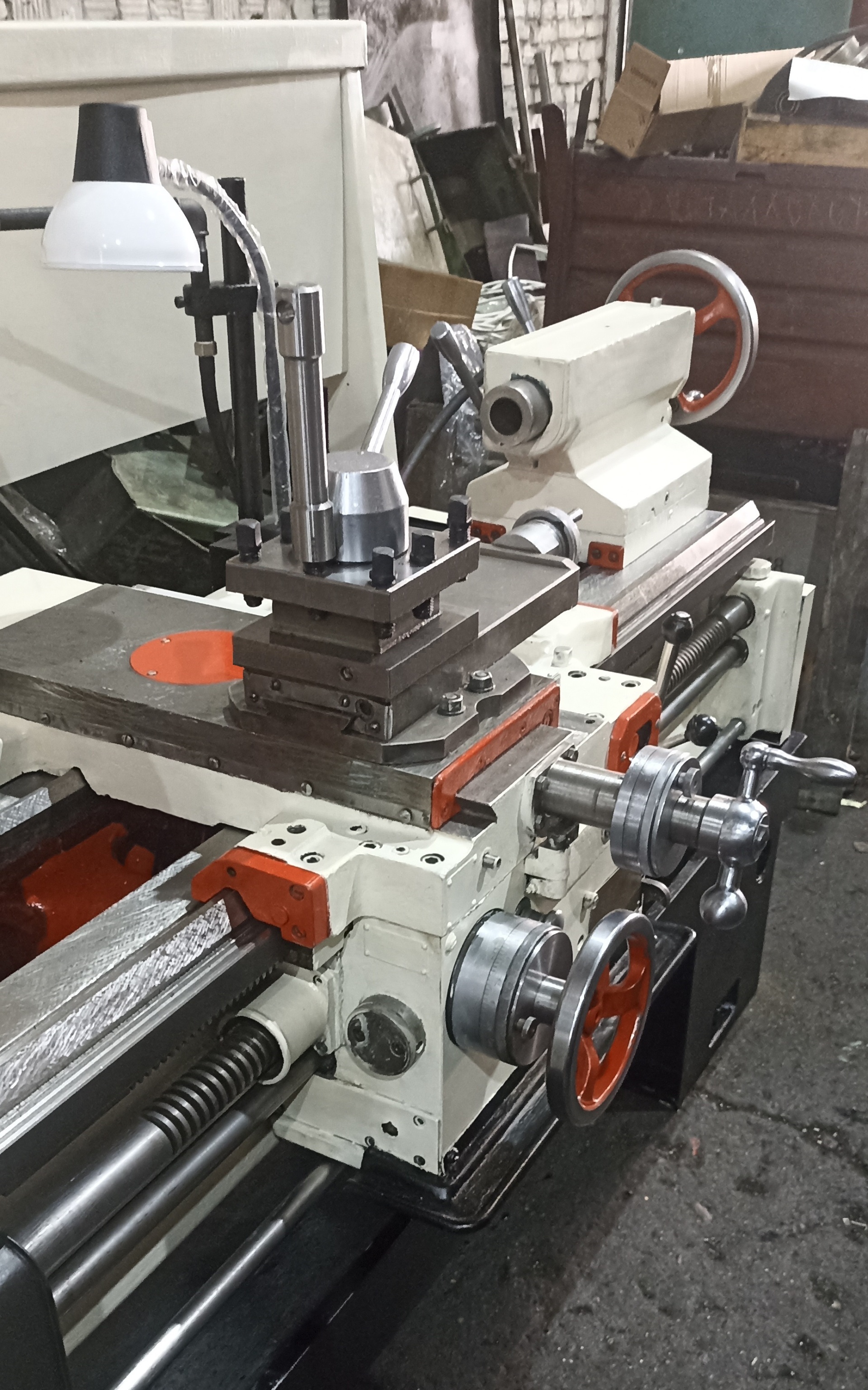

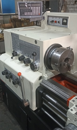

Станки токарно-винторезные 16К20, 16К25 после полноценного капитального ремонта и модернизации
Обновлено 06.10.2026 240863
Предам станки токарно-винторезные 16К20, 16К25. Произведен капитальный ремонт и модернизация. Демонстрация в работе и сдача на техническую точность обязательны. Гарантия от 6 месяцев.
Перечень произведенных работ:
  • разборка, промывка узлов;
    • Восстановление шлифованием и(или) шабрением под синьку поверхностей направляющих станины, суппорта, каретки, задней бабки;
    • ремонт механизмов коробок скоростей и подач, фартука:
    • Замена всех подшипников и втулок;
    • Замена изношенных зубчатых колес (замена обязательна при деформации, трещинах, если выработана посадка, при износе зубьев, сколах на зубьях);
    • Замена изношенных валов (замена обязательна при деформации, трещинах, если выработана посадка, если выработаны шлицы; если вал-шестерня - при износе зубьев, сколах на зубьях);
    • ремонт механизмов задней бабки, при необходимости замена пиноли задней бабки, при необходимости замена задней бабки;
    • ремонт, при необходимости замена, насосов и арматуры систем смазки и охлаждения;
    • Восстановление или замена ходовых винтов, изготовление и замена ходовых бронзовых гаек;
    • ремонт или замена регулировочных клиньев, дальнейшее шабрение и притирка клиньев;
    • ремонт фрикционного вала, ремонт фрикционной муфты. При необходимости замена фрикционной муфты, замена фрикционного вала;
    • ремонт асинхронных электродвигателей, замена подшипников, при необходимости замена электродвигателей;
    • Замена всей электроавтоматики, проводки, трасс;
    • обкатка на холостом ходу (на всех скоростях и подачах) с проверкой на шум и нагрев;
    • Подготовка к окрасу (мойка наружных поверхностей), очистка емкости СОЖ, окрас наружных поверхностей стойкими красками;
    • Выставка передней бабки, выставка задней бабки, точение заготовки на конусность, на подрезку торца, контроль точности.
Технические характеристики
Наибольшая длина обрабатываемого изделия, мм                                                       1000
Высота оси центров над плоскими направляющими станины, мм                                  215
Пределы оборотов, об/мин                                                                                         12,5-1600
Пределы подач, мм/мин:
Продольных                                                                                                               0,05-2,8
Поперечных                                                                                                               0,002-0,11
Мощность электродвигателя главного привода, кВт                                                    11
Наибольший диаметр изделия, устанавливаемого над станиной, мм                            400
Наибольший диаметр обработки над поперечными салазками суппорта, мм                220
Наибольший диаметр прутка, проходящего через отверстие в шпинделе, мм               50
Габаритный размеры станка, мм:
Длина                                                                                                                       2795
Ширина                                                                                                                    1190
Высота                                                                                                                     1500
Масса станка, кг                                                                                                       3005
