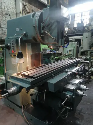

Станок вертикально-фрезерный 6Р13 после полноценного капитального ремонта и модернизации
Обновлено 06.10.2026 239597

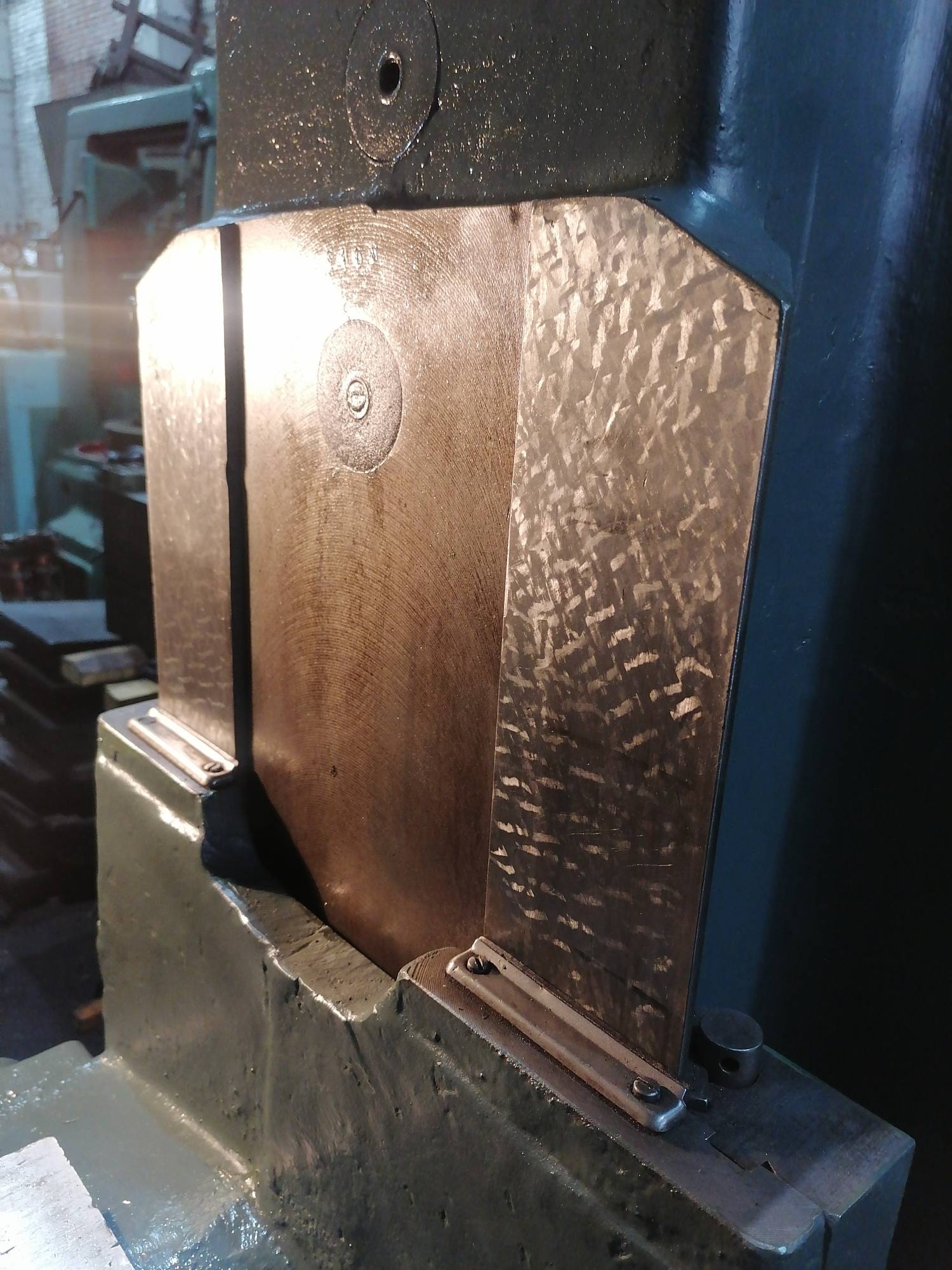

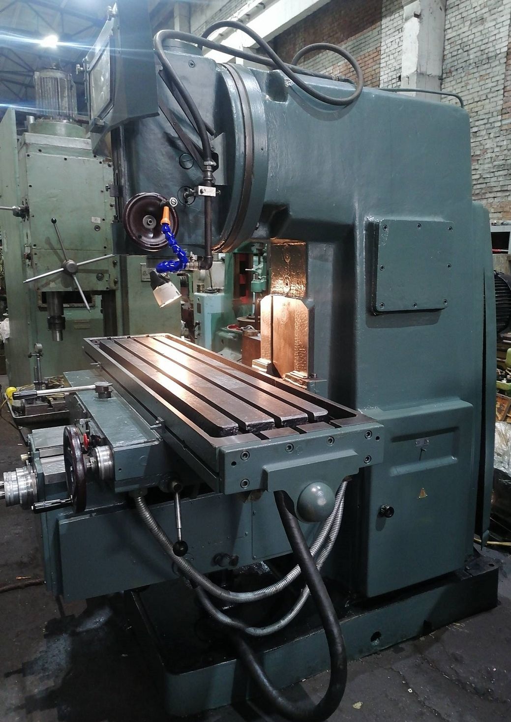

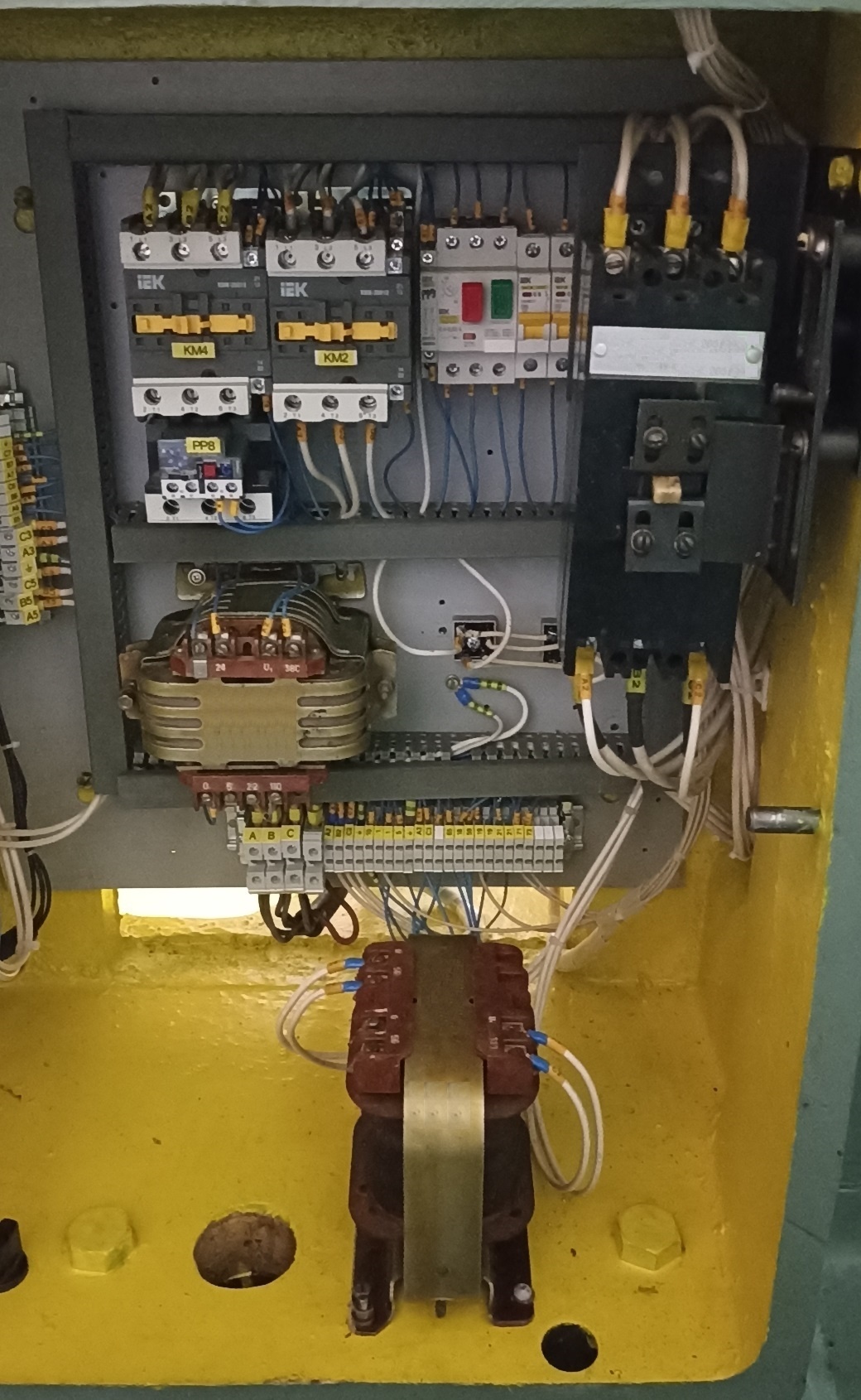

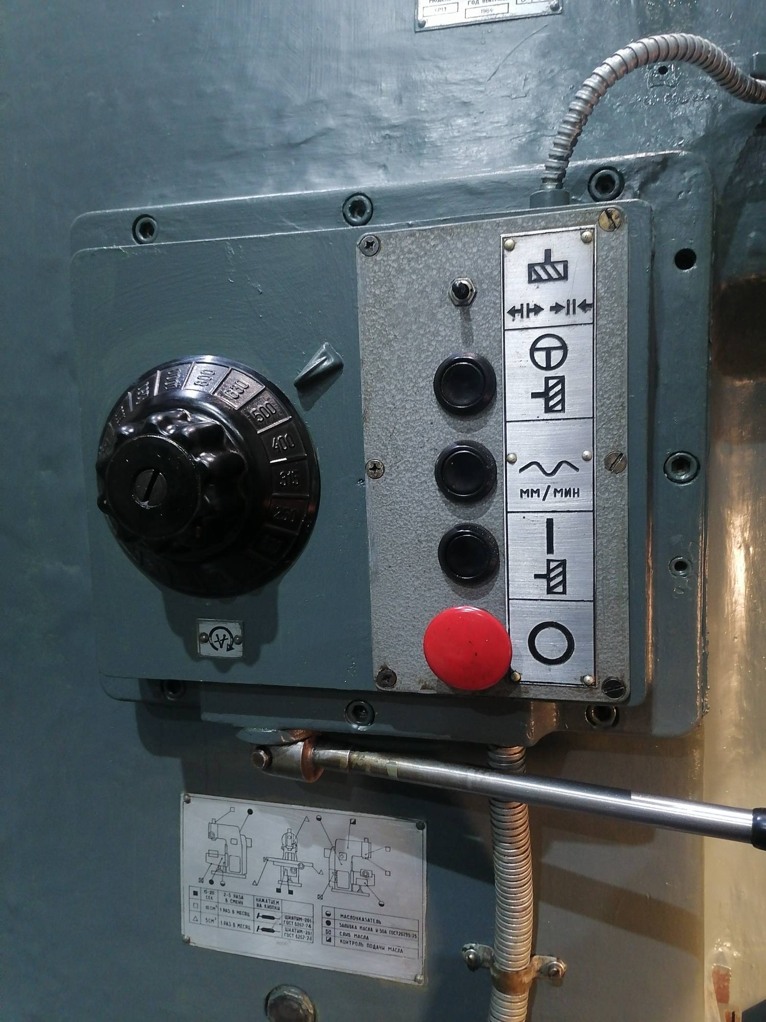

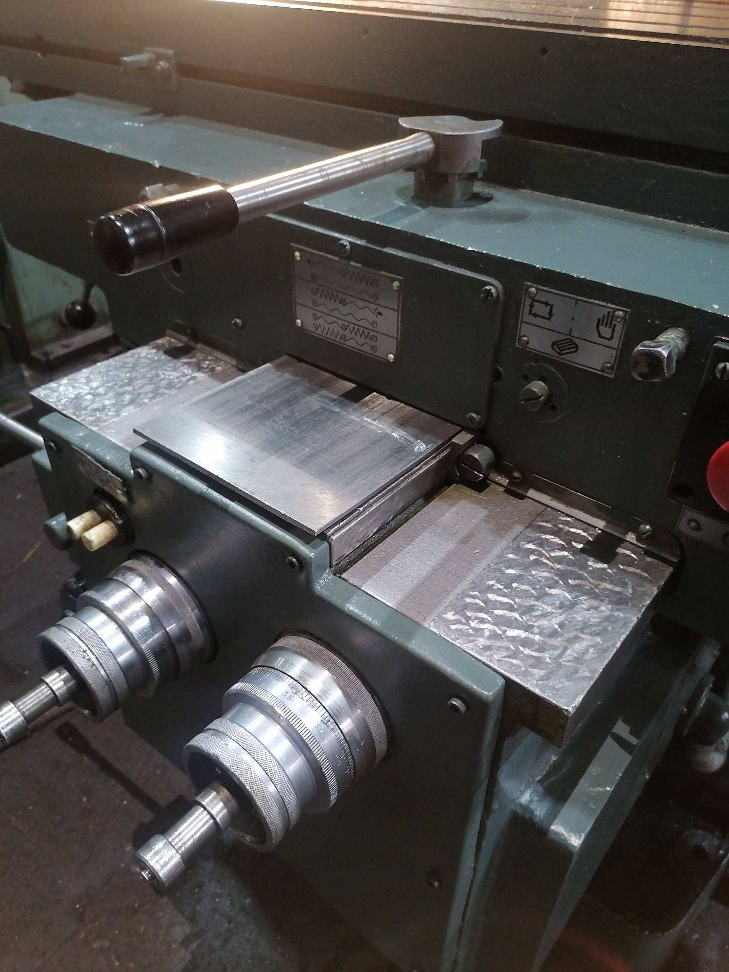

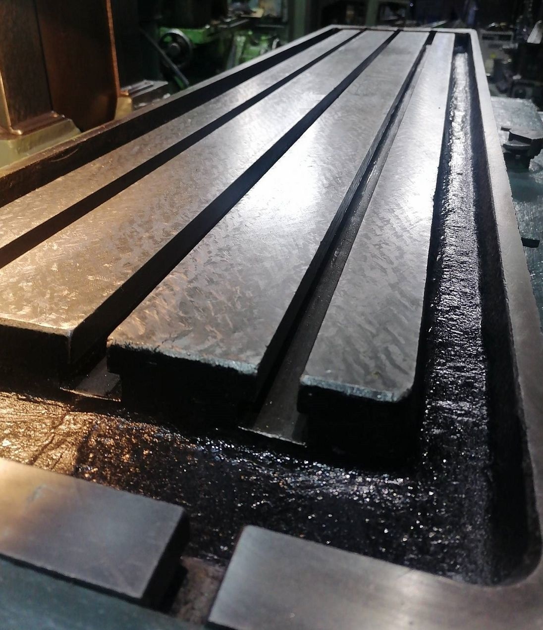

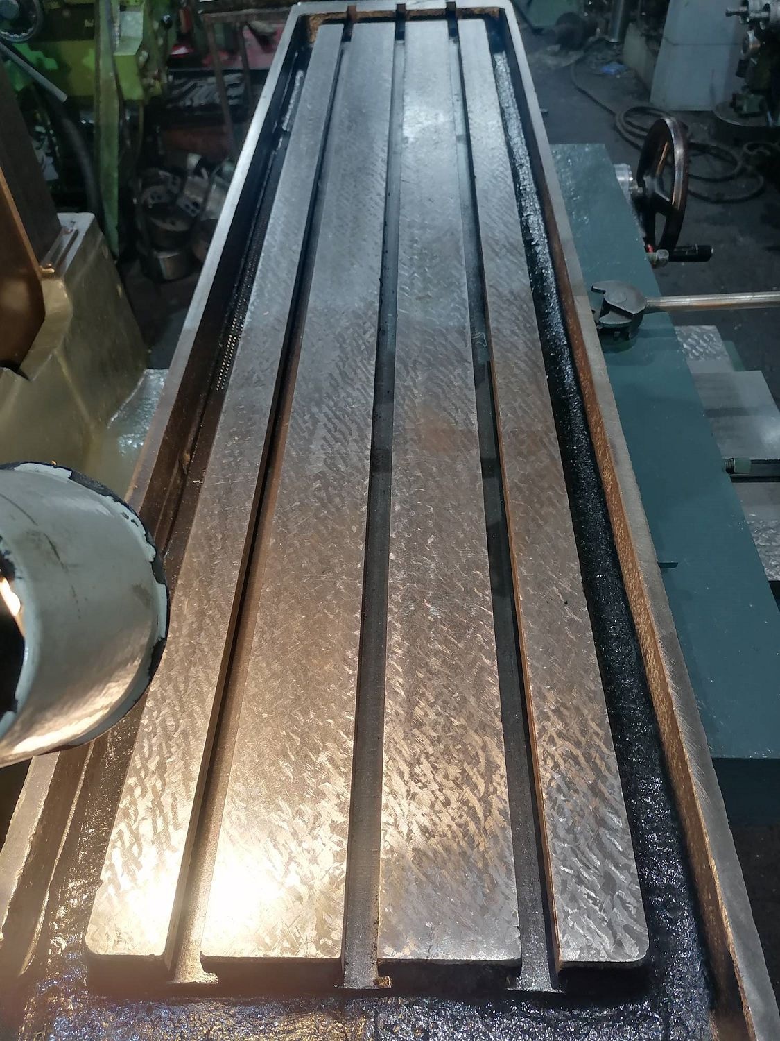

Продам станок вертикально-фрезерный 6Р13 (стол 1600х400) после полноценного капитального ремонта, включая восстановление геометрии направляющих станины, консоли, стола, восстановление зеркала стола и модернизации включая замену всей электроавтоматики, проводки, трасс, металлорукавов. Демонстрация в работе и сдача на техническую точность обязательны. Гарантия от 6 месяцев.
Погрешность прямолинейности перемещений по осям не превышает 0,02 мм.
Перечень произведенных работ:
  • разборка, промывка узлов;

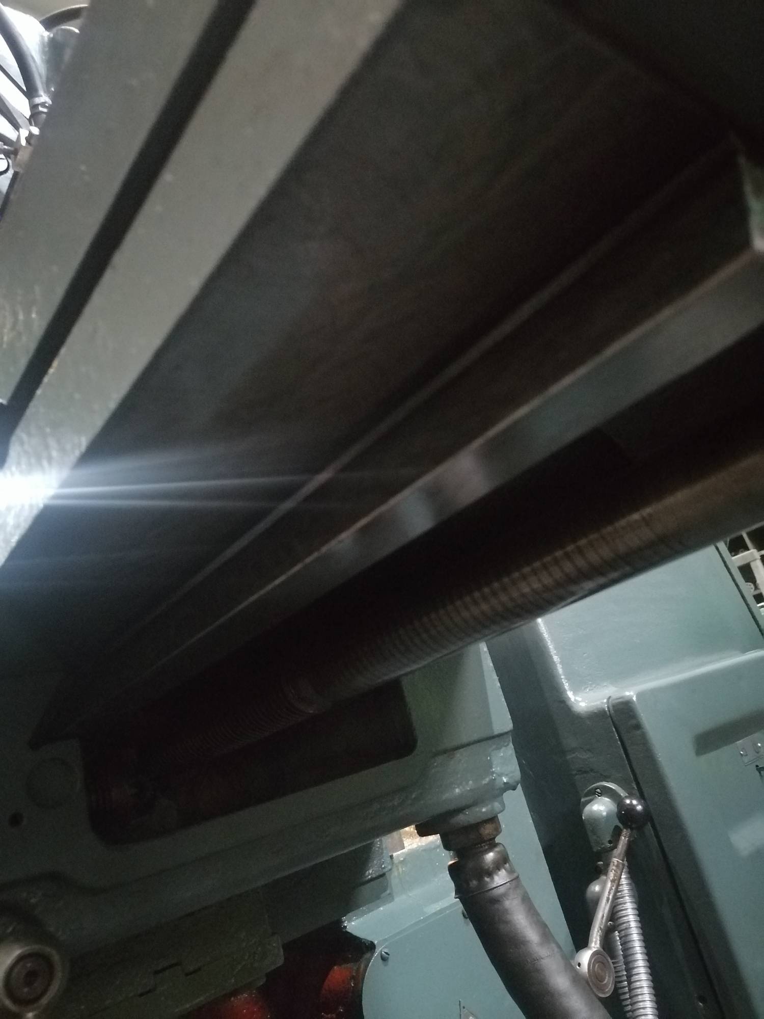

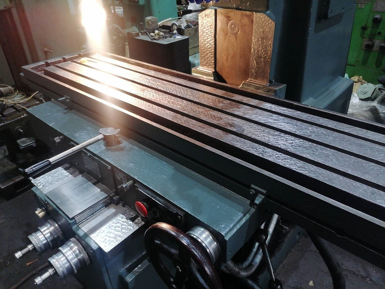

    • Восстановление шлифованием и(или) шабрением под синьку поверхностей направляющих станины, консоли, поперечного суппорта, стола;
    • ремонт механизмов коробок скоростей, подач, консоли, поворотной головы:
    • Замена всех подшипников и втулок;
    • Замена изношенных зубчатых колес (замена обязательна при деформации, трещинах, если выработана посадка, при износе зубьев, сколах на зубьях);
    • Замена изношенных валов (замена обязательна при деформации, трещинах, если выработана посадка, если выработаны шлицы; если вал-шестерня - при износе зубьев, сколах на зубьях);
    • ремонт, при необходимости замена, насосов и арматуры систем смазки и охлаждения;
    • Восстановление или замена ходовых винтов, изготовление новых ходовых бронзовых гаек;
    • ремонт или замена регулировочных клиньев, шабрение и притирка клиньев;
    • ремонт фрикционного вала, ремонт фрикционной муфты, при необходимости замена фрикционной муфты, при необходимости замена фрикционного вала;

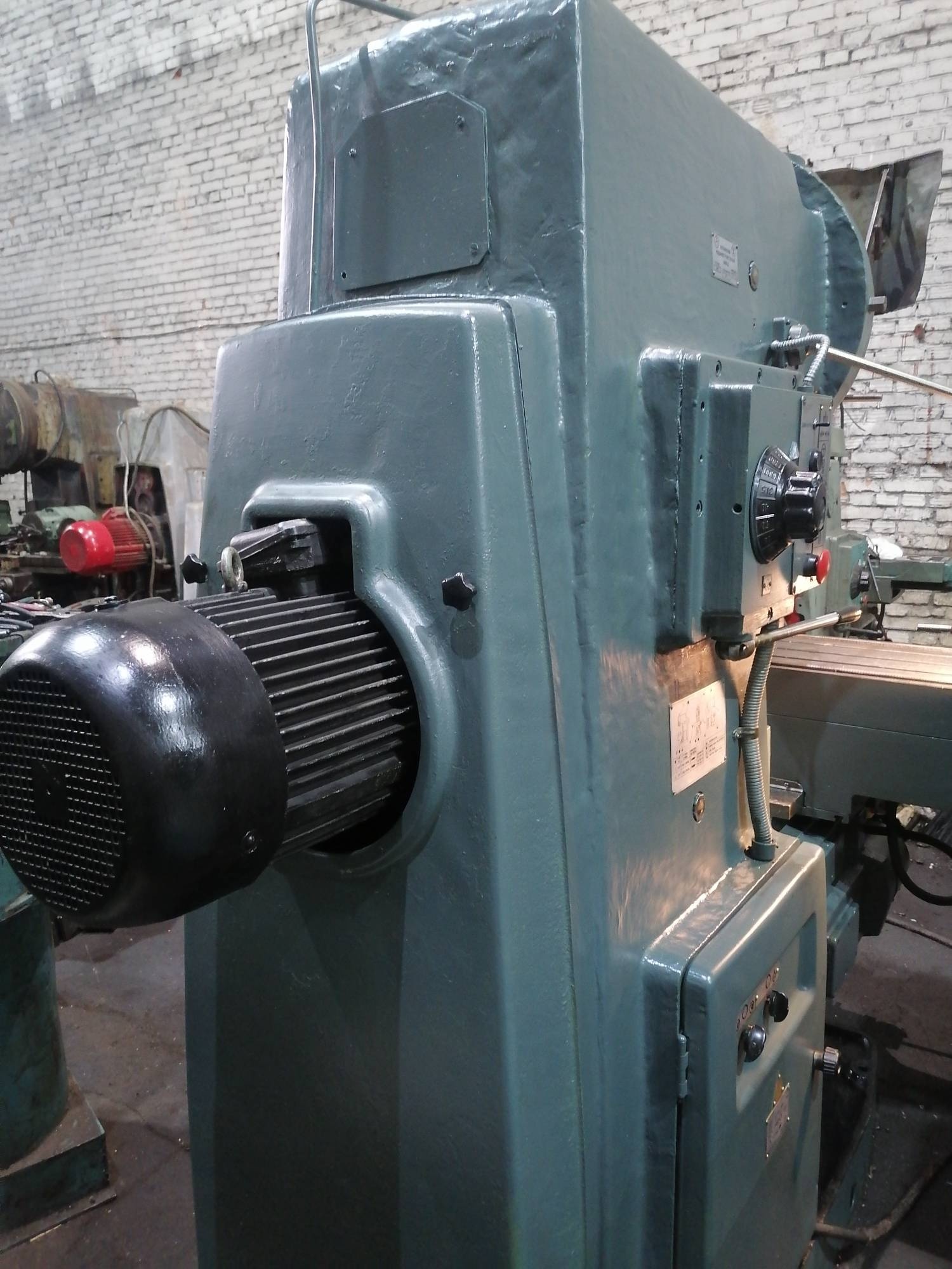

    • ремонт асинхронных электродвигателей, замена подшипников, при необходимости замена электродвигателей;
    • замена всей электроавтоматики, проводки, трасс, металлорукавов;
    • обкатка на холостом ходу (на всех скоростях и подачах) с проверкой на шум и нагрев;
    • подготовка к окрасу (мойка наружных поверхностей), очистка емкости СОЖ, окрас наружных поверхностей стойкими красками;
    • контрольное фрезерование;
    • контроль точности.
    Технические характеристики
    Размеры рабочей поверхности стола, мм 400х1600
    Наибольшее перемещение стола, мм:
    Продольное 1000
    Поперечное 320
    Вертикальное 420
    Расстояние от торца вертикального шпинделя до рабочей поверхности стола, мм 30-500
    Пределы частот вращения основного шпинделя, мин-1 31,5-1600
    Пределы подач, мм/мин:
    Продольной 25-1250
    Поперечной 25-1250
    Вертикальной 8,3-416,6
    Мощность электродвигателей, кВт:
    главного движения 11
    привода подач 3
    Масса обрабатываемых деталей c приспособлением, кг 300
    Габариты, мм 2560х2260х2120
    Масса, кг 4200
